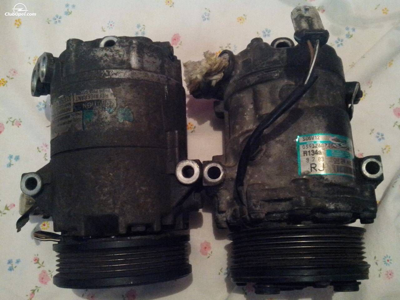

Salut tuturor vin si eu cu o intrebare pentru cine cunoaste! Compresorul din stanga imaginii l-am avut pe masina astra G Z16XE si e stricat din cate am inteles ambreiajul....Am mai facut rost de inca un compresor luat dupa un motor 1.7 isuzu! Am cerut mai multe pareri unii mi-au spus ca se potriveste altii ca nu! Stie cineva exact daca se potriveste ? Multumesc anticipat numai bine tuturor

Daca ti se potrivesc prinderile si tevile, e OK.
Ca are fulia cu mai multe caneluri... sa ii fie de bine. Si eu am compresor de diesel pe a mea, un canel de pe fulie e liber. Si? Daca merge, de ce sa imi bat capul?

La prinderi m-am uitat atent si sunt fix la fel...tevile acelea..sunt curios...sper sa fie ok multumesc de sfat...😃 numai bine
