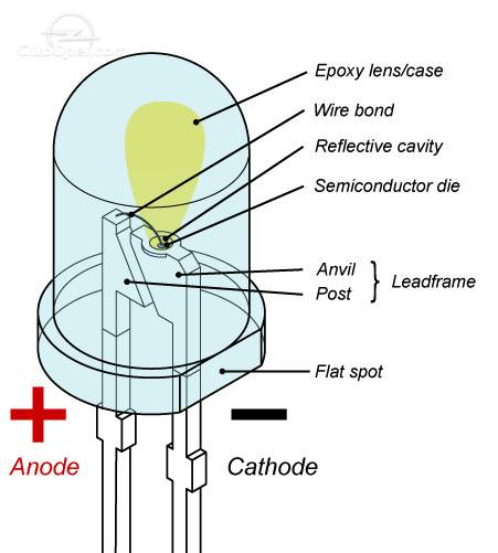

Sper sã nu fie asta dar ºtiþi amândoi (szian ºi Alex VL) în cazul în care aþi schimbat ledul, el se aprinde doar dacã pui + la + ºi - la -. Invers îl poþi arde ºi în nici un caz nu se va aprinde. Dacã te uiþi înãuntrul ledului, la terminaþiile conductorului, una se mãreºte mai mult faþã de cealaltã. Partea mare -, partea micã +.
O imagine ca ºi idee.
Din pãcate nu ºtiu sã îþi spun care este + ºi minus pe blocul de lumini. Poate ne ajutã un coleg mai bine informat.
Oricum dacã este bine montat atunci trebuie verificate traseele de continuitate, asta e uºor, cine ºtiu poate e uºor întrerupt traseul pt led. Bineînþeles cauze pot fi multiple. Verificaþi ºi dacã primiþi curent pt led atunci când puneþi contactul (tragi 2 fire izolate lungi ºi mãsori cu aparatul de mãsurã sau pui un bec mic, un led ceva, vezi dacã se aprinde - atenþie sã nu faci scurt - nu vrei asta).
