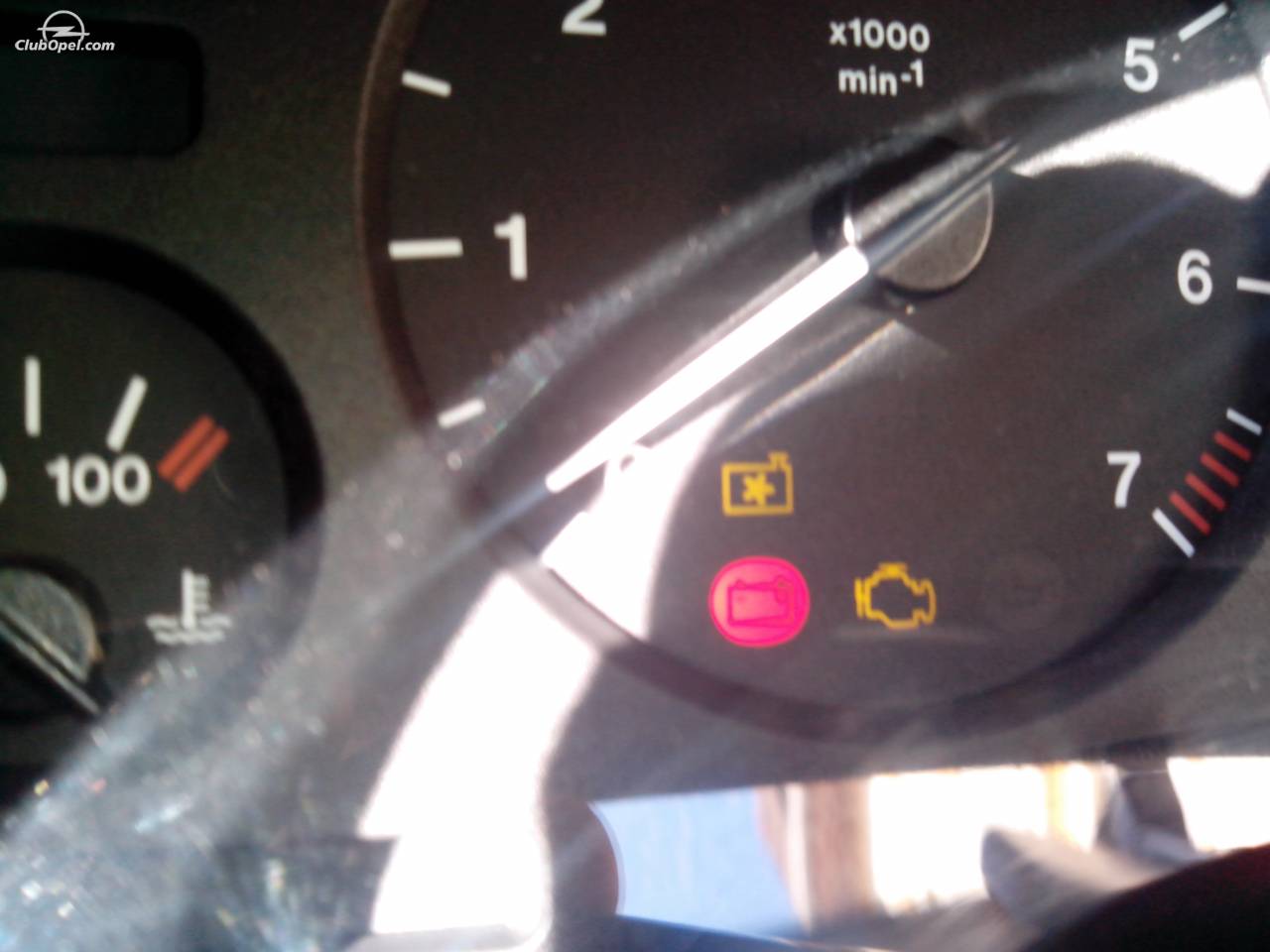

Salutare baietii! Am o problema cu masina. In aceasta dimineata, am plecat de acasa si dupa aproximativ 2 minute de mers, mi s-a oprit motorul in mers si nu a mai pornit.
Eram pe o straduta, aveam cam 40 km si motorul a inceput sa nu mai traga, m-am uitat in bord sa vad daca urca in turatii si nu mai urca - se aprinsese martorul de check engine.
Dupa asta, motorul s-a oprit direct, a mai mers masina din inertie cca. 15 m si am tras-o pe dreapta.
Am incercat s-o pornesc, nimic. Am ridicat capota sa vad daca miroase a ceva, nimic.
Am facut o poza cu martorii aprinsi in bord dupa ce mi s-a oprit motorul. Este vorba de cel de check engine, cel de baterie si cel de "electronically controlled engine cooling". Atasez poza.
Stie cineva daca poate fi vorba de distributie rupta?
Masina n-a facut zgomote ciudate, pur si simplu nu a mai avut vlaga si s-a oprit.
Este vorba de Astra G, 2001, 1,6 16v Z16XE, 93.500 km reali - din cate stiu (si sper sa va informez corect) cu distributie neschimbata!
Ma puteti ajuta? N-am ajuns la tester, cand o sa am codurile, le postez!

Cum a probat daca dau scanteie? La benzina a luat presiunea?

Salut, la benzina nu a luat presiunea. Proba de scanteie a dat-o in felul urmator: cu bobina scoasa, o bujie bagata in ea si pornit motorul - nu dadea scanteie.
A fost calculatorul stricat, l-am reparat.
Costuri: 50 RON constatarea + tractarea. 550 RON reparatia calculatorului, total 600 RON.
Mai ieftin decat schimbare cu unul SH (1.000 RON).
Am scapat usor si cu garantie la lucrare de 3 luni.
