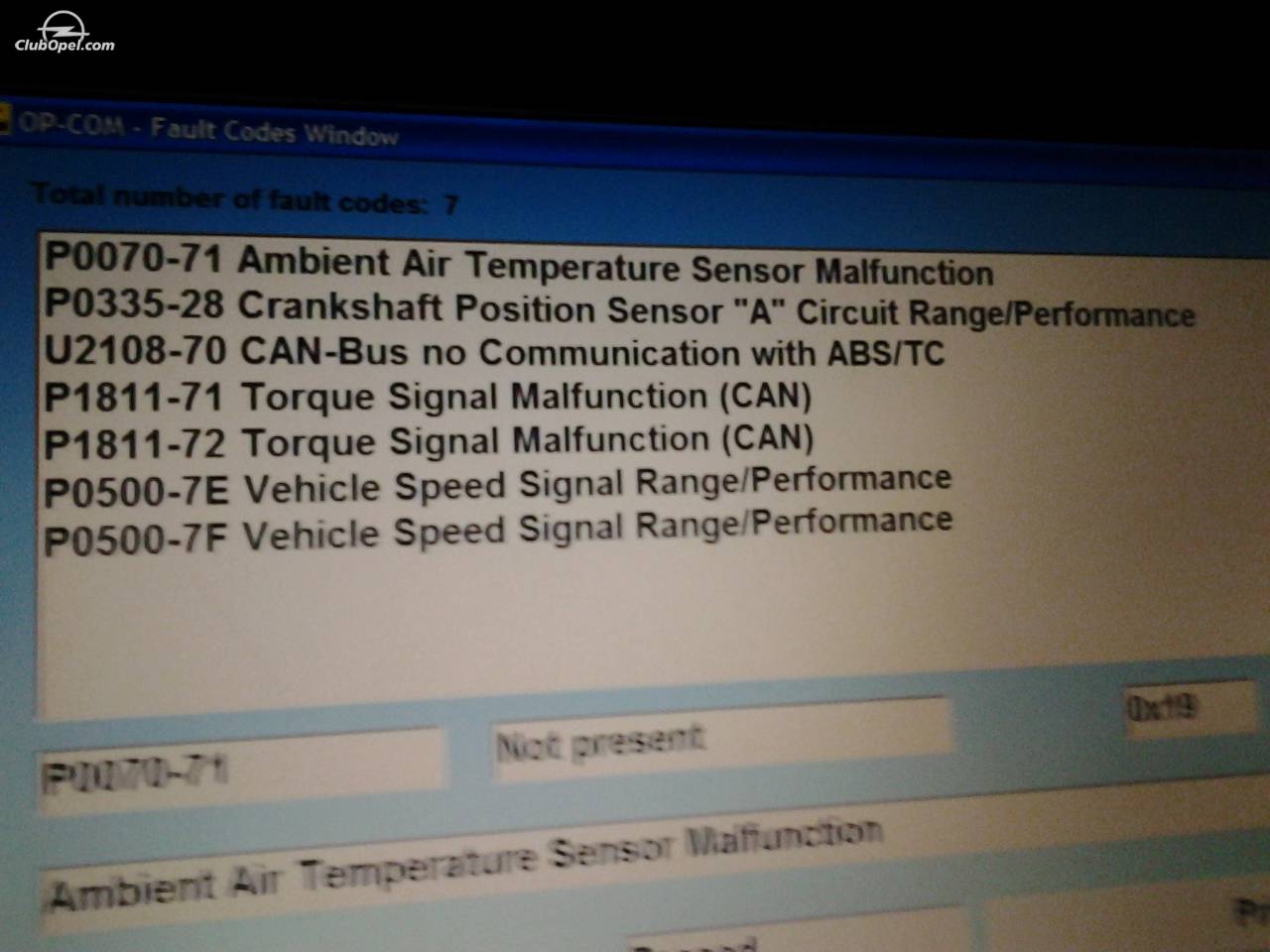

Salut ! Am si eu o Vectra C - 1.9 DTH , ieri cand am mers cu ea nu mai tragea cum tragea inainte , avea Lag la accelerare pana la 2500 rpm , adica aveam pedala la fund si abia urca turatia .... pana ajungea la 2200 -2500 la care te baga in scaun .
Ieri cand mi a pus un prieten diagnoza aveam urmatoarele erori :
Pe langa asta filtru de particule era si el la 110 % infundat ... l am avut si pana la 116 % infundat si tot nu mergea asa cum merge acuma . A mai avut cineva aceste simptome ? Va multumesc !

Pai daca filtrul e in 116% saturatie, unde ai vrea sa se duca gazele nearse?
Conform erorilor, ai ceva probleme la ecu. Apa in el, mufa corodata, cablaj intrerupt. Daca le stergi, ce apare?

@angi, am avut si eu saturatia pe la 112%, si motorul tragea normal. Cand saturatia depaseste 100% nu ineamna ca filtrul e obturat complet.
@saka, nu cred ca una din erorile care le ai poate determina comportamenul masinii descris de tine. Ai simtit-o vreo sa traga in suturi? Poate fi electrovalva turbo, EGR, sau probleme cu geometria variabila (blocata).

Multumesc tuturor pentru raspunsuri ! Dupa ce sterg erorile nu mai apare nimic ! Dar azi am dat la mishto capacu de la motor jos si mi a zis un prieten care era cu mine ca s-a ars sau s-a srticat saiba de foc la un injector .... era murdar pe acolo ..
