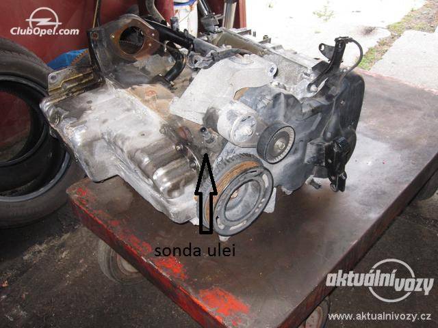

Salut .Astazi a aparut prima problema la masina mea achizitionata de aprox o luna: martorul de la ulei nu se aprinde .Am tot cautat pe forum si am gasit ceva informatii cu o singura exceptie,nu am gasit localizarea presocontactului de ulei .Am gasit ceva sub filtrul de ulei dar mai jos si lateral dreapta dar acea ,,sonda " are doua fire .Din cate stiu este nevoie de un singur fir.
La fel ,in bord am aflat ca am led-uri,care nu se ard intr-o veselie ...exista si exceptii?
Ungerea este ok.
Daca ma poate ajuta cineva cu informatii privind localizarea sondei (motor X16SE ) fac cinste .Multumesc mult.

uite unde este sonda
vezi ca nu te uit cu cinstea(berea)

Auci,este pe ,,partea cealalta..." 😊) Multumesc mult de tot si crede-ma ca berea o dau sigur ca doar suntem din acelasi sat .
