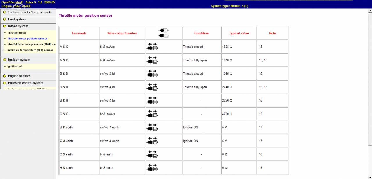

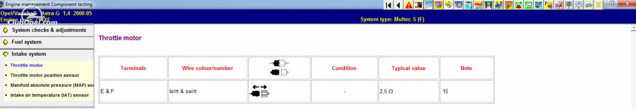

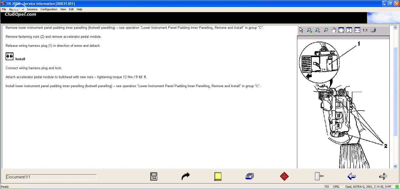

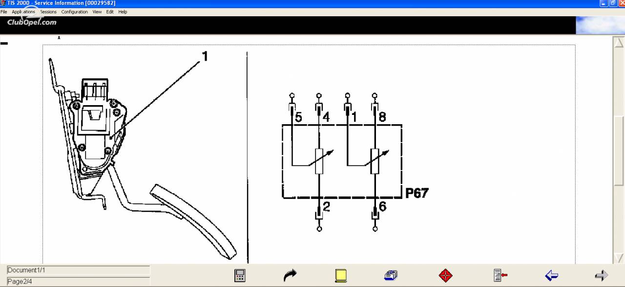

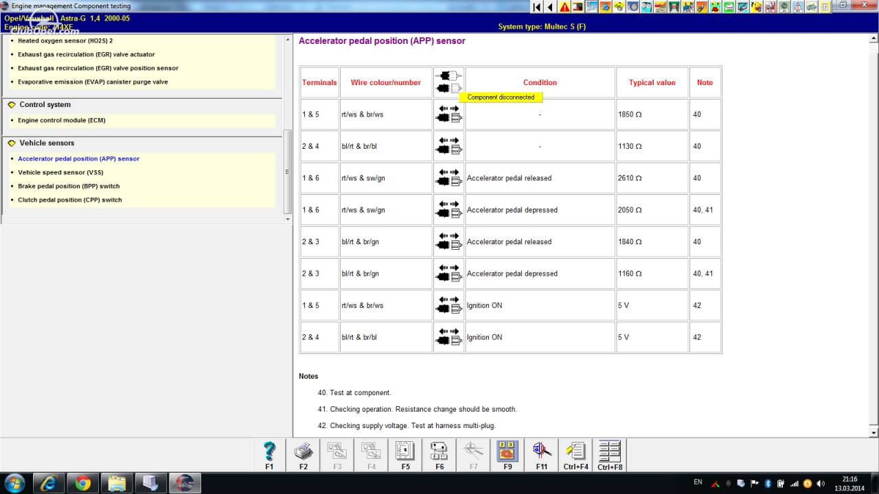

Nu vad legatura cu debitmetru, aer fals etc...? Zi-mi o logica.
Cand trage aer fals sau debitmetru nu e in parametri, da in nas...nu se tureaza singura.
Pe partea de acceleratie e doar pedala cu senzorul ei, clapeta de acceleratie care e in legatura directa cu pedala si ECU care le gestioneaza.
Eu as verifica ambele potentiometre ale pedalei + motorasul si potentiometrul throttle body apoi ECU. ( cand se incalzeste numai face )
