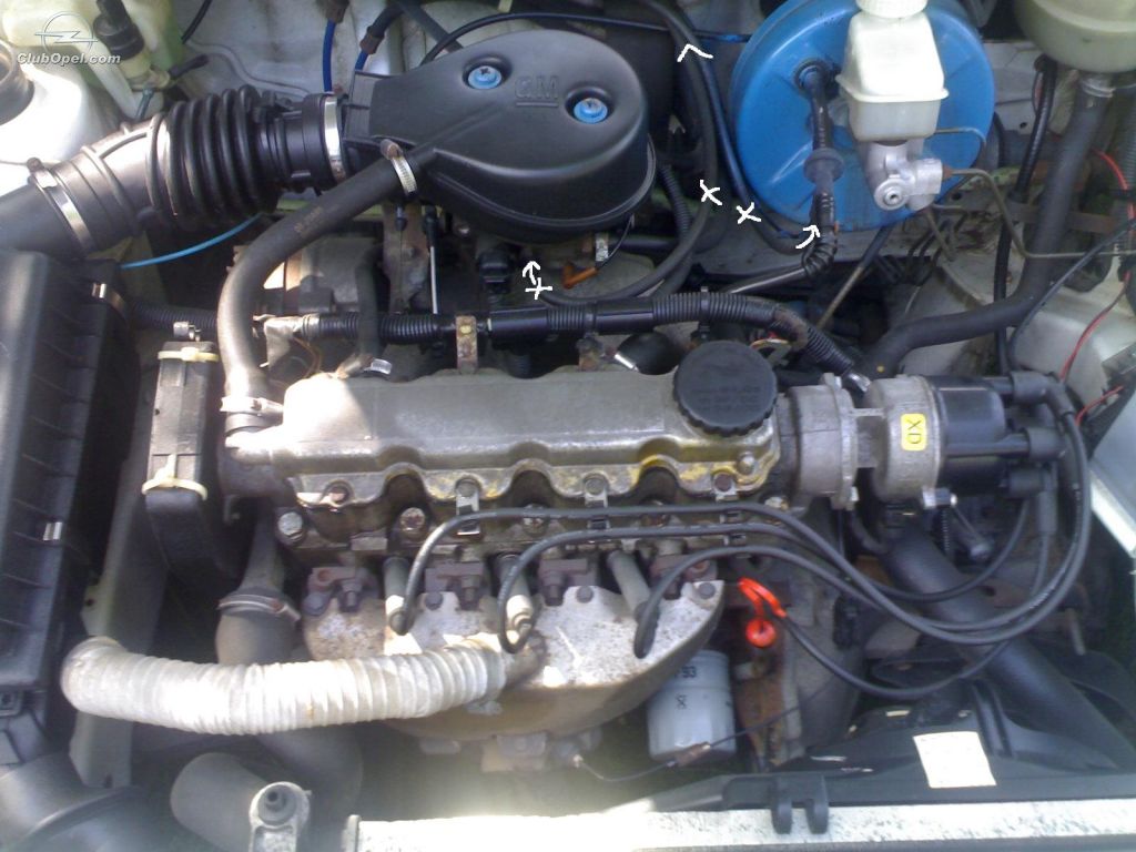

Buna tuturor, scuze ca incep o discutie noua dar nu gasesc nicaieri rezolvarea. Deci, am un opel astra f caravan 1.4 benzina din 1997 motor x14nz. cand e in sarcina(adica cand o accelerez) da rateuri si parca moare, intrerupe, parca s-ar opri motorul in viteza, mai nou si cand scad viteza, in frana de motor pocneste pe toba. Am schimbat la ea urmatoarele: kit distributie, clapeta de acceleratie+IAC si PTS, toate filtrele, pompa de benzina, bujii, luleaua, chiar am spart si catalizatoru 😳 ,sonda lambda,modulul de aprindere. Sambata am masurat compresia si e totul ok.
Furtunele care le-am insemnat din imaginea alaturata duc la o chestie rotunda neagra in care intra 3 furtune, habar nu am ce este, atat ea cat si 2 dintre furtune ala mai gros care intra in carburator si ala care vine de undeva de sub aripa erau infundate Coxate f tare nu se putea nici sufla in ele, le-am desfundat si parca merge mai bine dar tot nu merge cum ar trebui. e destul de enervant. VA rog daca cumva puteti sa ma ajutati ca nu mai stiu ce sa ii fac. Ms

da tot asa facea si am verificat si asta.. 😭 totusi cred ca are legatura cu ce am insemnat in poza sa fie oare supapa de la vacuum chestia aia in care intra furtunele?

am verificat capacu de delcou si m-am uitat si inauntru e perfect am curatat si contactele de la mufa aia care intra
in delcou...o sa incerc sa cumpar un set de fise noi ca is cam obosite. Ms pt raspuns andrei. nu stii tu cumva ce e chestii ai in care intra furtunele din poza? astept si alte pareri

unu e de la frane iar celalalt e vacumul

si daca e infundat furtunul de la vacuum ce simptome ar avea?

tolnaci a scris:si daca e infundat furtunul de la vacuum ce simptome ar avea?
In primul rind,nu ai avea putere,si motorul,da sa moara deoarece vacuum-ul ala ,sau mai bine spus presiunea aia de vacuum,o ia de la pistonul 2,deci fiind infundat furtunul nu vei avea putere pe motor,si ,,da in nas'',acum tu incearca si scoate furtunul alade vacuum,si vezi ca ar trebui sa iti creasca turatia motorului,si de e asa,schimba furtunul!

o sa incerc sa vad dar daca l-am desfundat furtunul are rost sa il mai schimb?

tolnaci a scris:o sa incerc sa vad dar daca l-am desfundat furtunul are rost sa il mai schimb?
Pai daca nu scump,schimba-l,ca nu e o avere,dar decizia iti apartine!

Si eu am desfundat furtunul acela de vacum, era plin cu granule negre, dar si in stutul din carburator am bagat o sarmulita sa desfund, dar nu stiu cat de bine l-am desfundat,oare am facut bine sau asa trebuie sa fie,parca se infige mai bine masina acum dupa operatie.
