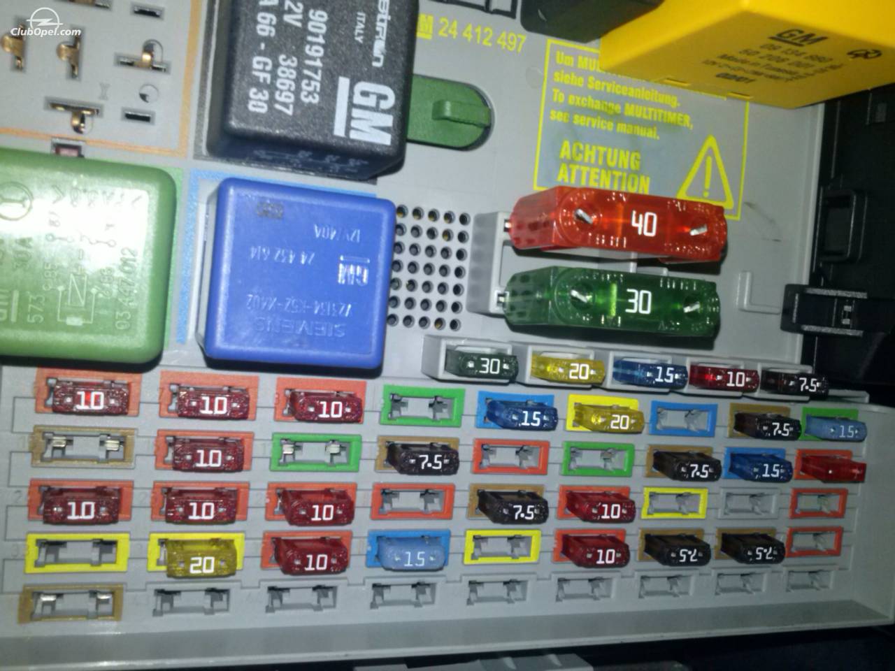

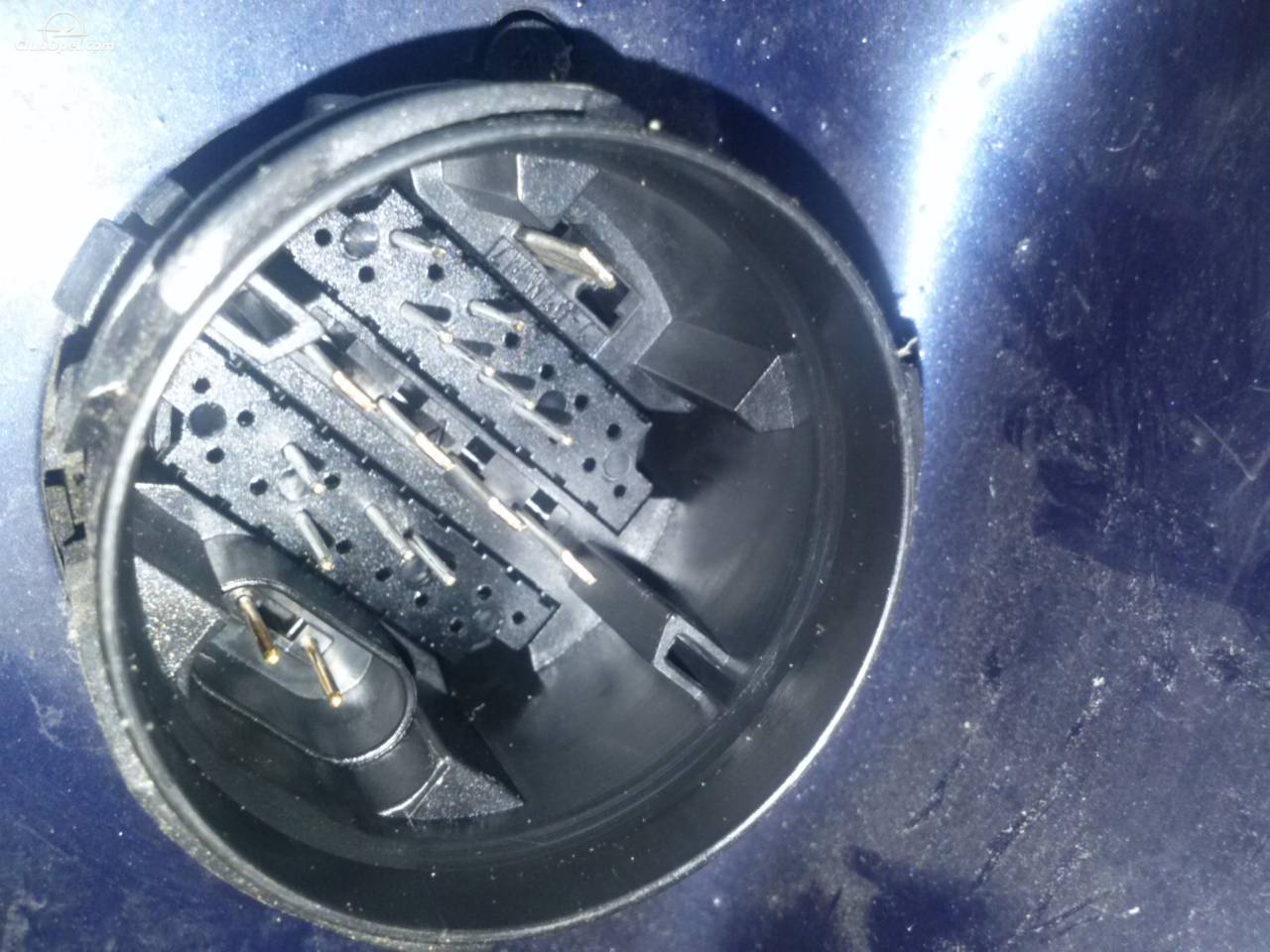

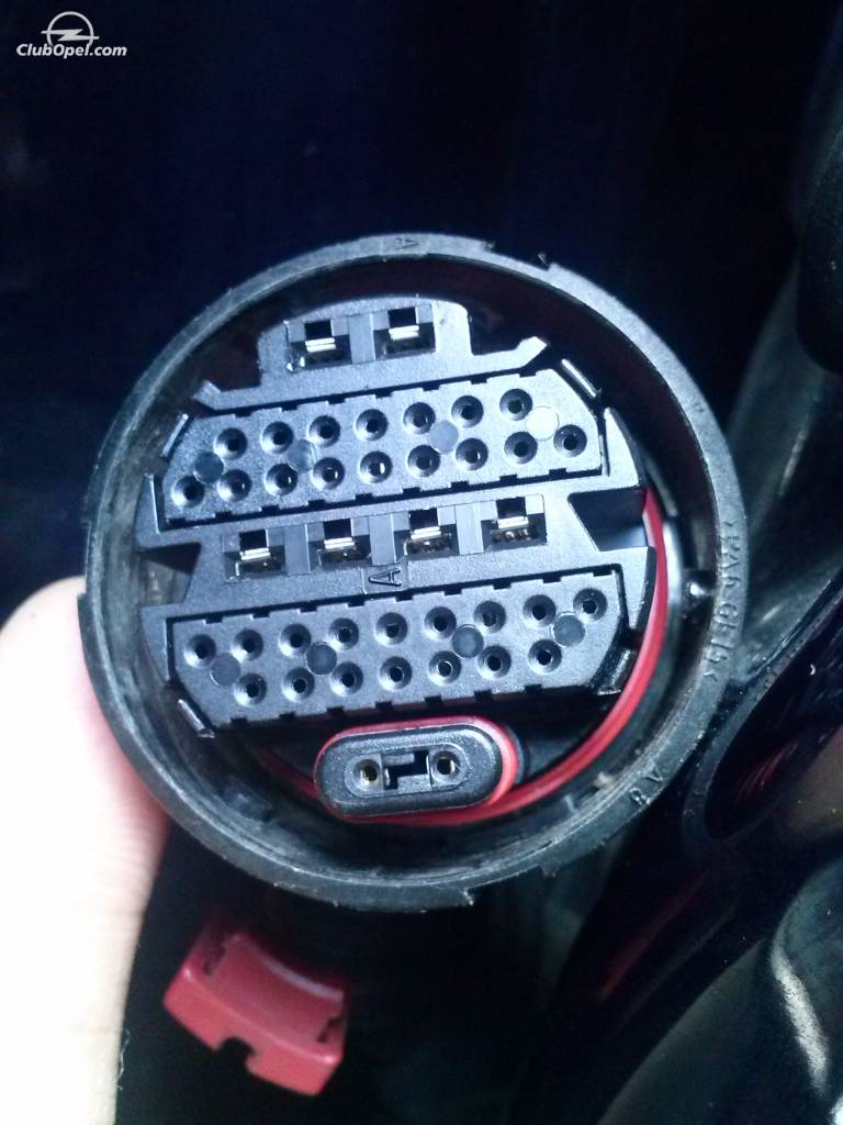

Vreau sa achizitionez cat de curand sistemul electric pentru ridicare geamuri.
Mai pe scurt ,de la geamuri actionate manual la geamuri actionate electric.
Detin un Opel Astra G in 2 usi !
Postez poze cu mufa de pe stalpul masinii si cu panoul meu electric.
Se potriveste si de pe Opel Astra G Bertone?
Vreau sa ma ajutati cei care stiti daca pot pune geamuri electrice!
Multumesc!
  • tudor-d
  • Mesaje scrise: 96
  • Cont inregistrat: 10 Aug 2008
Se pot monta geamuri electrice fara probleme , ai nevoie de macaralele electrice ,cablajele din usi si butoane de actionare usi.
Verifica daca ai sau nu mufele in usi ,unele masini sunt precablate de fabrica, sar putea si masina ta sa fie precablata. Vezi daca ai mufa pentru buton si cea pentru macara in usa.
  • dew
  • Mesaje scrise: 940
  • Masina: Astra 2002 Y22DTR
  • Cont inregistrat: 07 Jun 2008
Din poze, ai masina cablata. Ia-le ca nu se compara manual cu electric.
