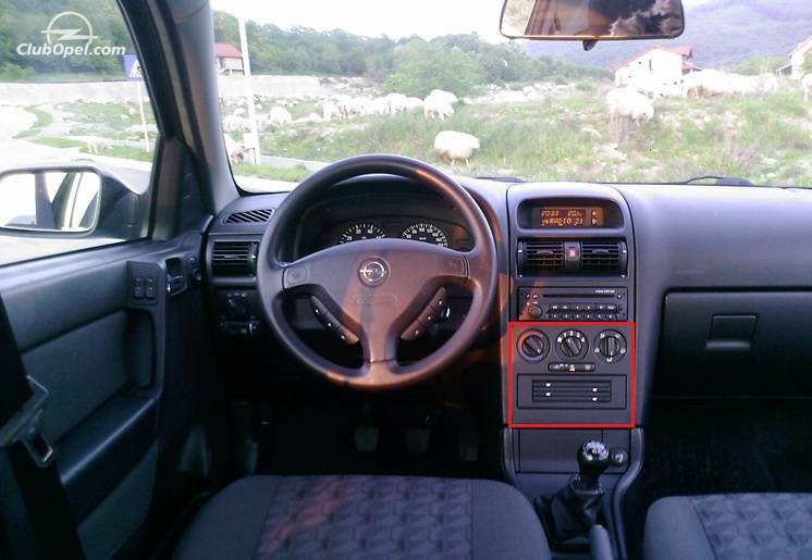

Salutare tuturor !
Imi cer scuze daca pe forum mai exista aceasta problema . Am cautat si aparent nu am gasit decat legat de becurile din bord ( zona km si turometru ).
De ceva timp nu mi se mai aprind becurile din zona marcata cu rosu in poza .
Cu ceva timp in urma se mai aprindea pentru scurt timp . Am observat ca la socuri (drum cu gropi) se mai aprindea pentru cateva secunde , dar doar atat . Acum nu se mai aprinde nici un bec in zona aceea .
Este foarte nasol pe timp de noapte pentru ca nu vezi nimic acolo . Trebuie sa aprinzi plafoniera ca sa setezi temperatura , zona de ventilatie si toate cele .
Un sfat ? O parere ?

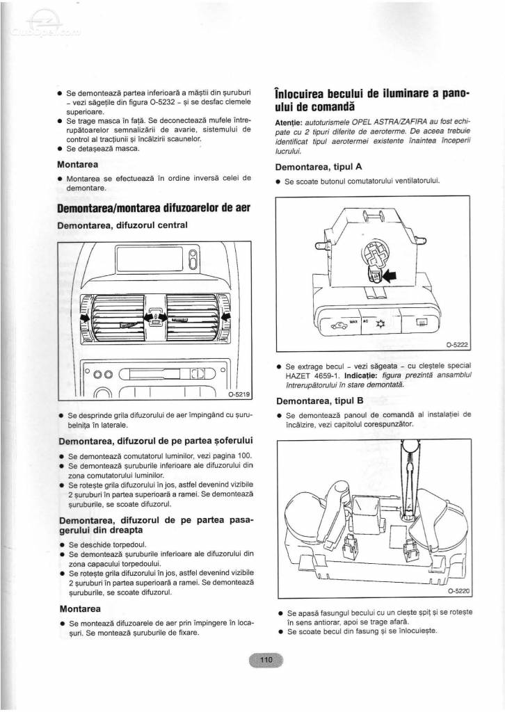

Corect. Teoretic exista doua modele de panou de comanda AC.
Practic, la cate Astra G am incercat a fost acelasi model si anume acela la care butonul comutatorului se scoate tragand pur si simplu de el.
Vezi imaginea atasata.

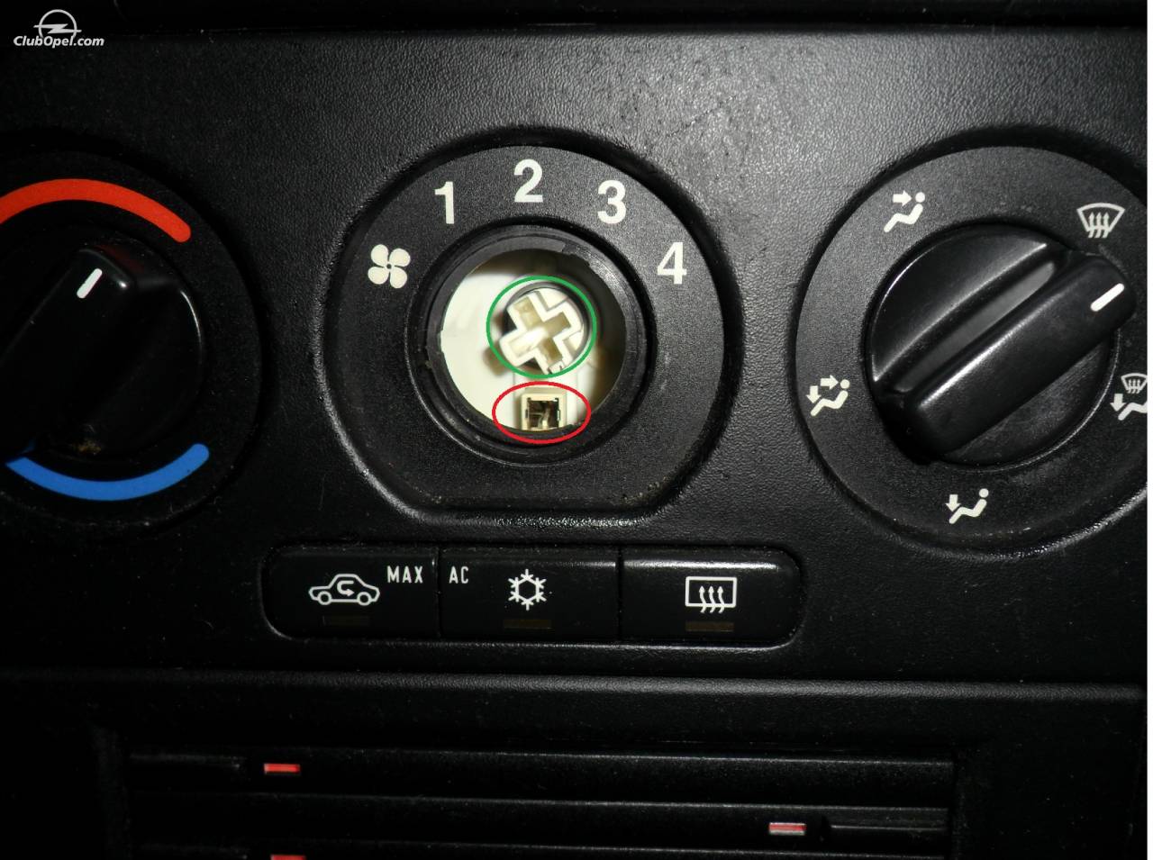

Am rezolvat !
A fost exact cum ati spus .
Comutatorul rotativ se extrage indiferent de pozitia sa .
Sub el exista un beculet mic . ATENTIE insa , se poate extrage doar cu un patent cu varf ascutit pentru ca locasul este foarte mic si nu poti baca un patent normal sau degetele pentur a trage beculetul .

Edit :
Am revenit cu poza .
- zona rosie e soclul becului
- zona verde unde intra comutatorul rotativ .
