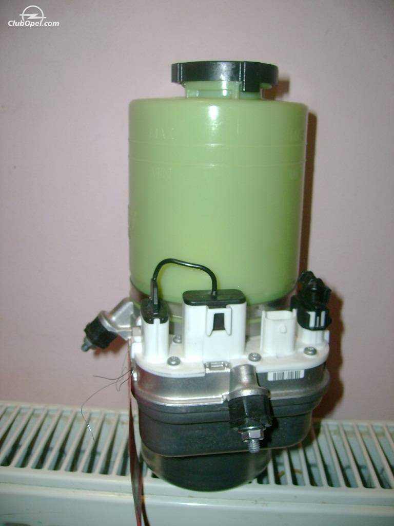

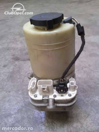

AM SI EU O NELAMURIRE care este diferenta intre o pompa cu senzor SI alta pompa fara senzor cea cu senzor trebuie programata sau cum ???
  • mirel_ch
  • Mesaje scrise: 62
  • Locatie: Olt
  • Masina: Vectra 2004 y22dtr
  • Cont inregistrat: 07 Jun 2011
diferenta la cea cu senzor, e ca iti arata cand nu mai ai ulei. indiferent pt care optezi, trebuie reprogramata pompa
  • Dan Borcea
  • Mesaje scrise: 6
  • Masina: Vectra 2004 Y20DTH
  • Cont inregistrat: 13 Oct 2013
si in caz ca o montez eu fara programare ce se poate intampla ?
  • mirel_ch
  • Mesaje scrise: 62
  • Locatie: Olt
functioneaza, numai ca iti apare in bord semnul de la pompa servo defecta, adica volanul cu semnul exclamarii.
  • Dan Borcea
  • Mesaje scrise: 6
care e mai recomandata cea cu sau fara senzor
  • mariani
  • Mesaje scrise: 769
  • Masina: Mokka 2014
  • Cont inregistrat: 27 Dec 2007
Salut ... Domnilor... nu trebuie programat nimic la lnlocuirea pompei servo..
va spun asta lntrucat prin 2009 am schimbat eu pompa.. si nu am programat nimic..
Deci..Dan poti sa lnlocuiesti pompa linistit..
indicat ar fi una cu senzor de nivel.. asta daca nu este mare diferenta de pret..
