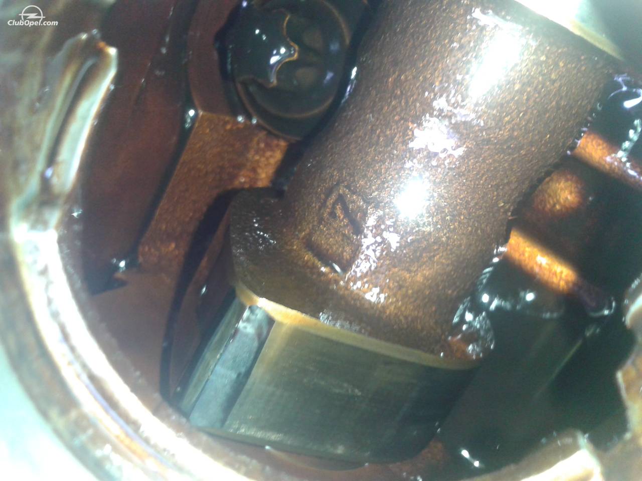

Am un Opel Astra G Hatchback 1.8 benzina (Z18XE) din 2003 la care am observat urmatoarea problema: am demontat busonul de la ulei si am observat pe una din camele axului cu came o crestatura, un sant pe corpul camei chiar in zona in care are contact cu supapa.
Cat de grava este problema si care ar fi cea mai buna solutie pentru rmediere? M-ar ajuta si un sfat referitor la cineva din Brasov care ar putea sa-mi inlocuiasca axul cu came in cazul in care acesta ar fi solutia.
Am atasat poza cu cama(facuta prin gaura de la busonul de ulei).
Multumesc.

Din ce vad eu este rupa jumate din buza, alt ax cu came de la dezmebrari.
Dar depinde in ce stare este si celalant ax si celelate buze desfacut si vazut poate bucata sa bucatile de buza, ori mai sunt sus la capac, ori in baia de ulei, ori in filtru de ulei. Bine ar fi sa le gasesti.
implica:
1-2 ax cu came au un cod pe ele scris.
Kit distributi + pompa apa + (2 semeriguri arbore cu came + 1 semeriguri arbore cotit daca exista la Z18XE) acum este cazul sa schimbi semerigurile pe original GM ) Distributia daca nu ai schimba-o Acum este cazul.
Garnitura capac.
Desfacut baie ulei daca nu gasesti bucatile.
Dupa ce desfaci capacul si daca gasesti bucatile si nu este lovit ceva scapi mai ieftin.
Capul la valva cine stie in ce stare este. pare mica acum dar dupa mine e mare.
Problema se pune de ce sa rupt buza (crapata) , valva, arbore came slabit din suruburi sau rupt (ceva in zona asta)
Vezi ce mai spun baieti.
