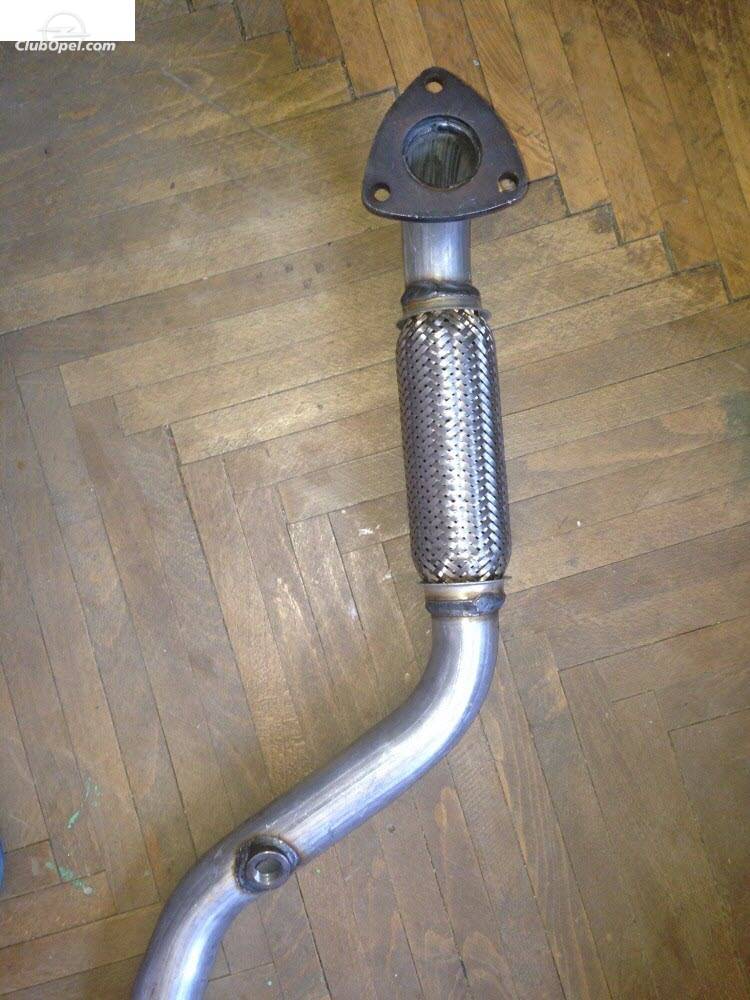

La mine era dus Racord flexibil chiar ca facea ca Tractorul si eu spuneam ca este de la motor.
Verifica Racord flexibil (Tub flexibil toba esapament), astupa cu o carpa toba finala se vezi cum se aude Racord-ul flexibil sau toba intermediara (sparta) sau alta fisura pe esapament etc...
Se taie cel vechi si se pune unul nou, ca pret 35 RON piesa manopera 35 RON, asta daca este de la el.
Ultima modificare facuta de T.ion la Joi 27 Mar, 2014 2:05 pm
