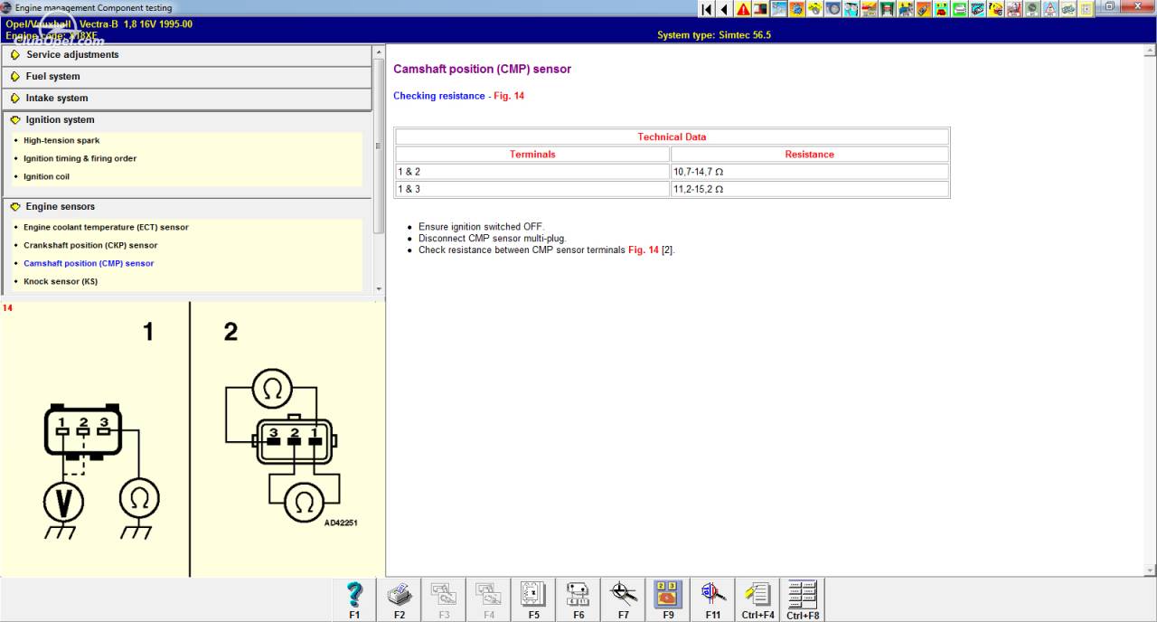

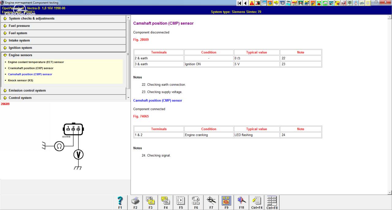

Pai e diferenta intre motorizari la senzorul ax came...cel putin pentru testat...
X18XE
X18XE1
