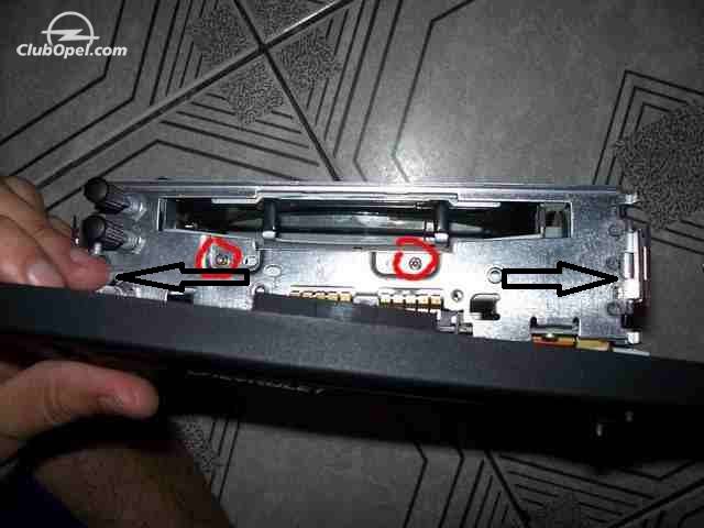

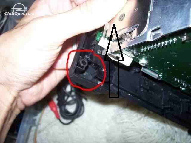

Pff, te cred! Nu ramane decat sa scoti butonul si sa dai fata jos complet, sau la o parte, firele de se dezlipesc se refac usor, odata data jos, ai sa vezi exact clamele de prindere, si plus de asta ai sa vezi si niste lamele-urechi, de care poti trage cu patentul, surubelnita, o sa ramana ceva urme pe el, dar alta varianta nu ai!
Uite aici lamele de care am tras, si lamelele laterale care blocheaza, nu strica sa dai si cu putin wd 40!
