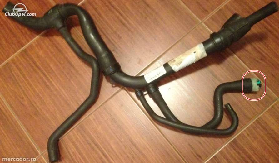

Modelul masinii mele este : Opel Vectra B hatchback 1.6 16V X16XEL 74 KW 101 CP
Am o problema cu perderea de antigel pe la furtunul retur cel care intra in calorifer , se scurge antigel la imbinarea furtunului de calorifer , cam asa arata capatul pe unde se scurge antigel ( acest furtun este de la alt model de opel vectra b dar asa arata si furtunul de la opelul meu) in capatul acelui furtun exista un oring , am cautat peste tot si nu am gasit , ma puteti ajuta cu un sfat sa rezolv problema?
Va Multumesc'!

Aici nu vad nici un o-ring
http://www.partsbase.org/op...58/#p-ope-1336127
Dar poate ai antigel de aici.
X16XEL este si pe Zafira A si pe Astra G
Verifica presurile din fata pe amandoua partile vezi daca sunt ude este posibil sa existe si la tine acele O-riguri.
Du-te la un service cu magazie de piese si aratai toata piesa, si unde vine pus acel o-ring.
Vezi ce mai spun baieti.
