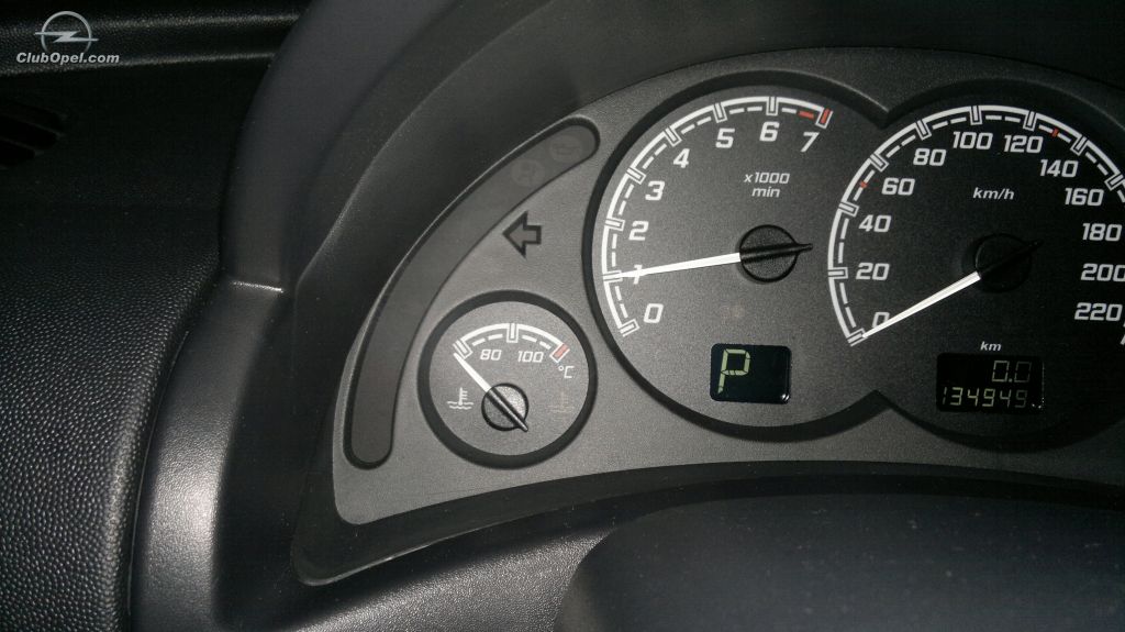

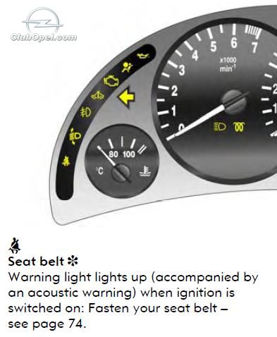

Vreau sa activez acest martor din bord. Ceasurile din bord le-am demontat complet pentru a monta un led smd pentru martor cruise control si am observat ca locul pentru martor centura este gol. Drept pentru care am infipt un bec in el si am cautat cum pot sa-l activez. Am cautat in EPC codurile de centuri, am cautat pe net centurile si am gasit doar pentru partea dreapta, la pasager. L-am cumparat foarte ieftin desi e piesa e noua, nefolosita vreodata. Apoi am cautat in TIS schema si am inteles ca am facut o greseala. Martorul este doar pentru scaunul de la sofer, nu si pentru pasager. Drept pentru care situatia e asa: imi lipseste centura soferului cu senzor, am centura de pasager cu senzor. Cand vine pachetul studiez problema, poate pot muta senzorul. Am mai gasit centura de sofer, sh la 50 eur la polonezi. vedem. Ceea ce este avantajos: masina este deja cablata pana la mufa scaunului, am vazut din pozele facute de mine la montaj scaune incalzite.
Ce sper sa fac in continuare: centura cu senzor montat, bec in bord si sper sa mearga din prima. Daca nu, poate o activare a functiei in BCM va fi necesara. Ar trebui sa fie usor de realizat aceasta modificare. Idei, sfaturi, daca ati mai facut si voi, scrieti aici, mersi.

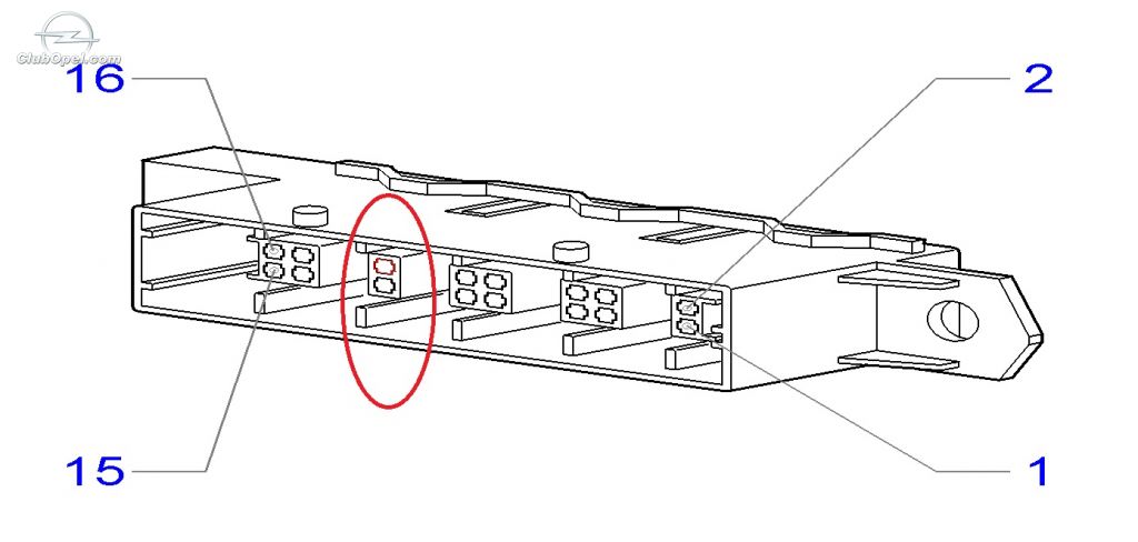

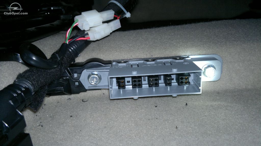

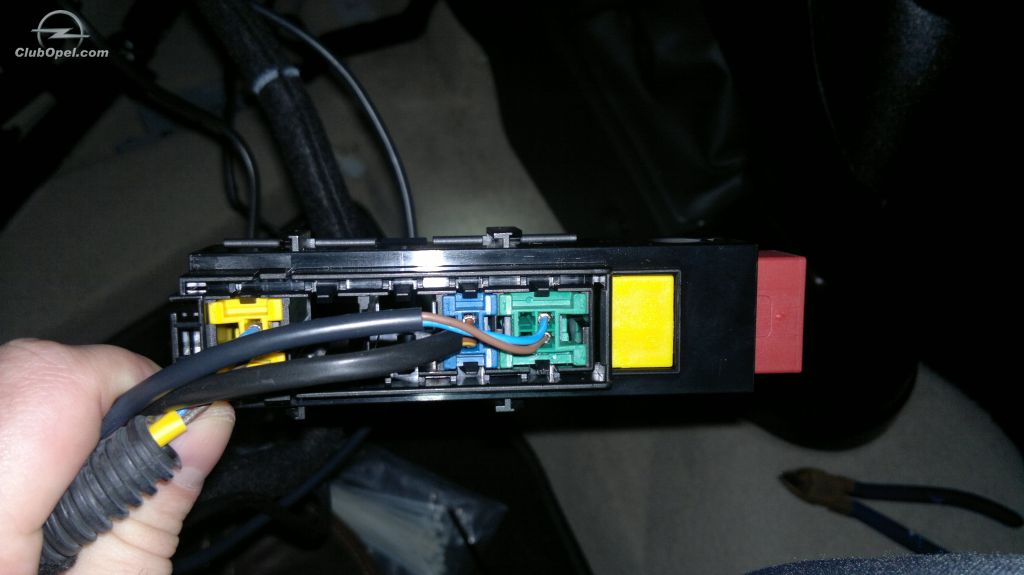

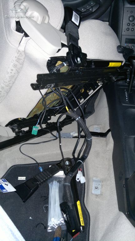

Am gasit si centura cu senzor, noua, cod GM 9201088, o am de cateva luni dar a fost cam frig afara si nu am instalat-o. A costat 59 de lire plus 15 lire transportul.

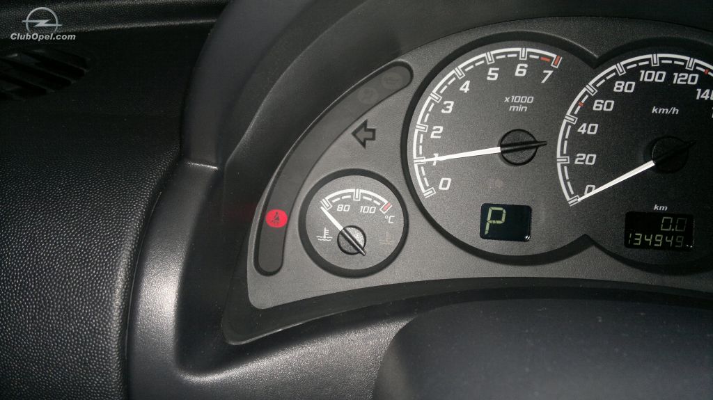

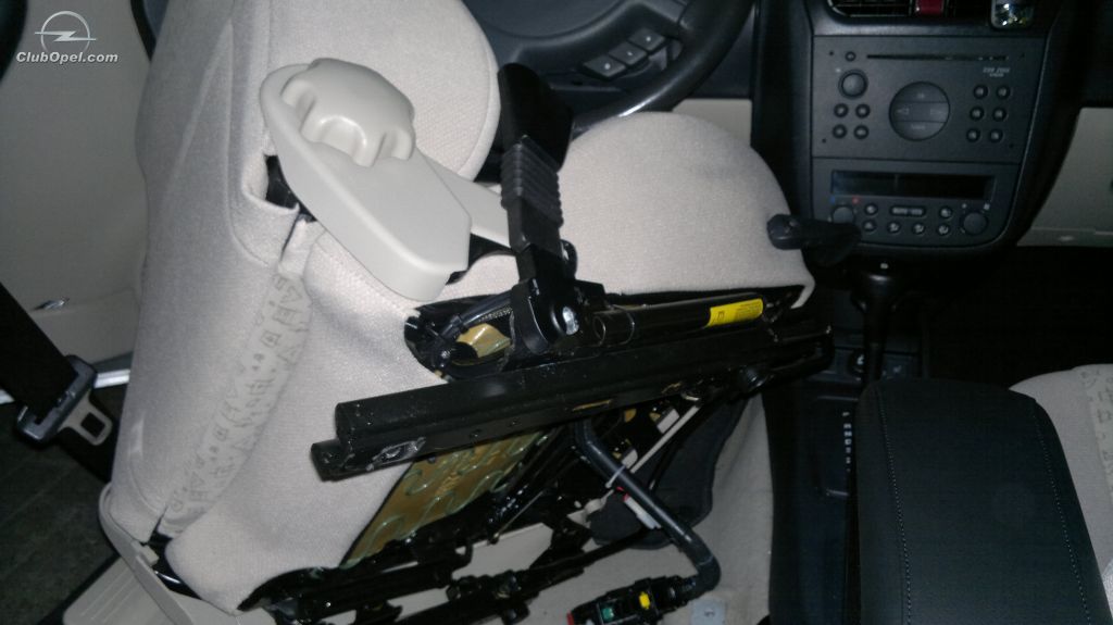

In seara asta am scos scaunul si am inlocuit centura. Nu e foarte complicat, am urmarit si TIS-ul sa vad unde intra mufa aditionala. De altfel nu ai cum sa gresesti, mufa nu are loc in alta parte. Am mai si verificat daca am cablajul pana in mufa scaunului, se vede in poza o mufa cu 2 pini.
Bineinteles, toata lucrarea s-a facut cu alimentarea bateriei scoasa, sa nu am surprize cu airbagurile. Cateva poze si un mic film, cam neclar din pacate. La proba in mers, nu a functionat nici un buzzer, deci nu exista functia asta sau se pare ca e in functie de tara. Tema de casa cum sa setez tara corecta.
