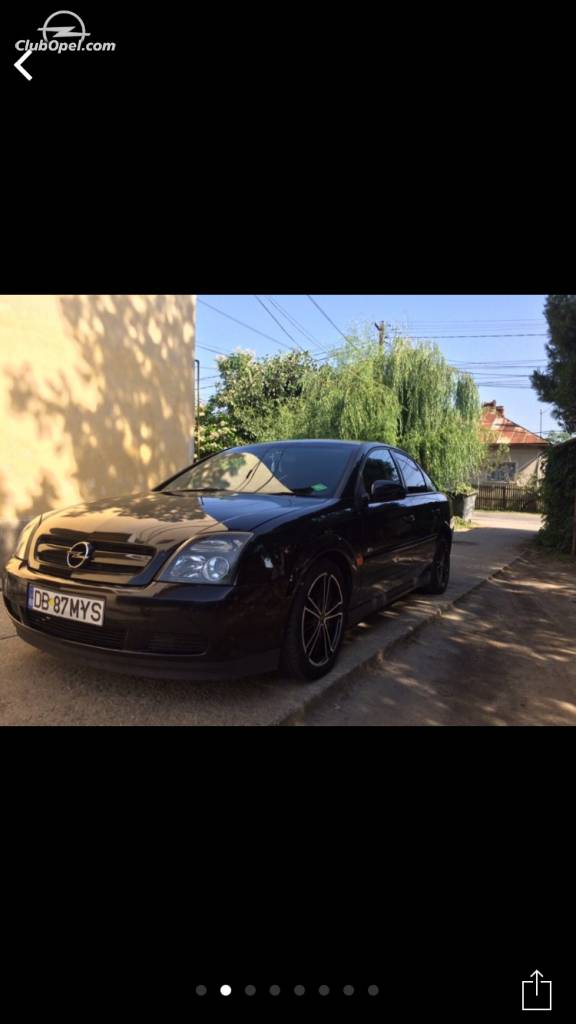

Salut! Tocmai ce am achizitionat un opel vectra c , GTS din 2005 , si , nu vrea sa mai între deloc in viteze cu motorul pornit . Dacã este opritã , intra fãrã probleme .oare care sa fie cauza ? Mentionez ca nu se aude nici un zgomot ,doar ca nu intra deloc in viteza, pedala de ambreiaj este tare, ulei in vas are...help !
