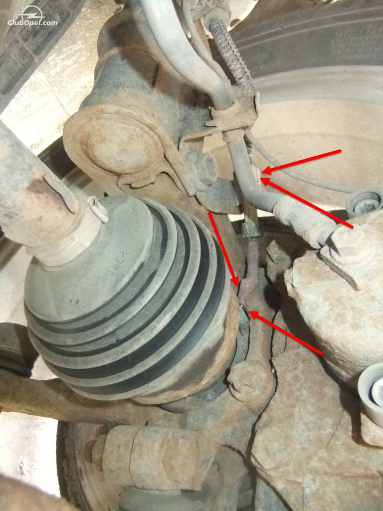

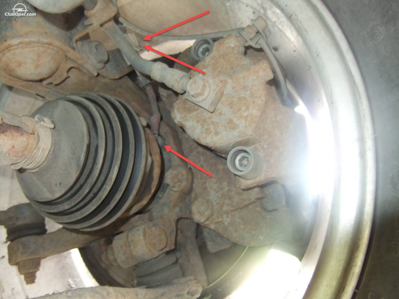

Verifica Mufele de prindere la ABS ( La rotii )
Poate cand ai schimbat anvelopele, desteptul de acolo sa fi atins firele de ABS mai serios. ( La rotii )
Verifica vizual firele pana in Butuc (mare grija sunt firele fragile) , Starea firelor, Starea Mufei, si eventual ceva mai sus dupa mufa nu te duci tot firul.
Verifica fiecare mufa ABS scoate-o si bag-o inapoi sa elimini (contact imperfect).
