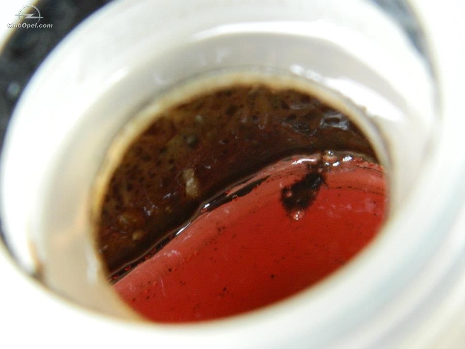

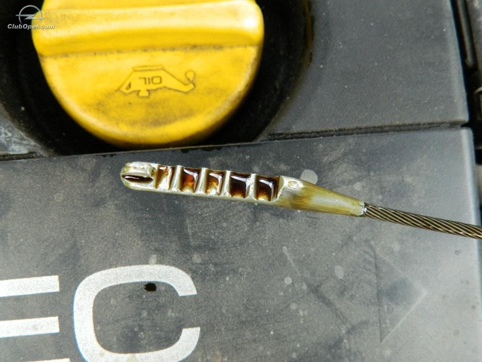

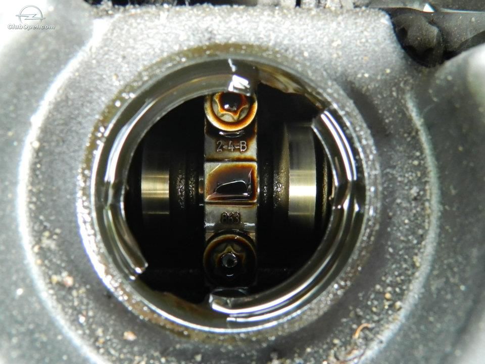

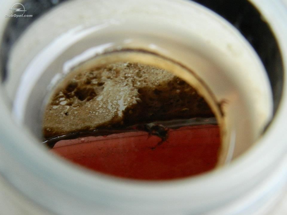

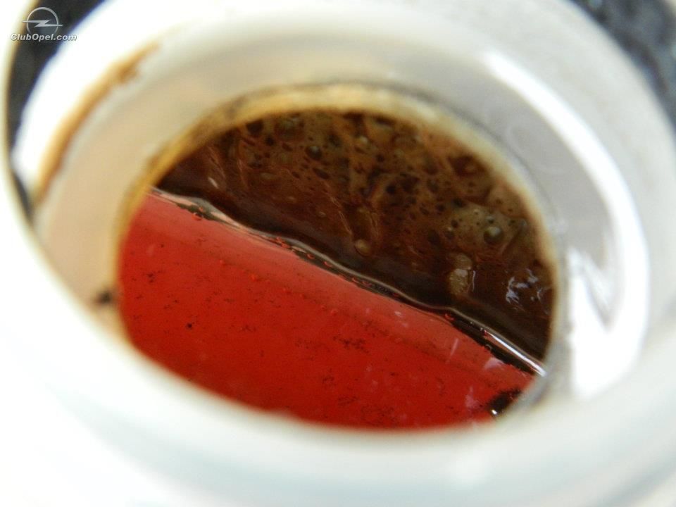

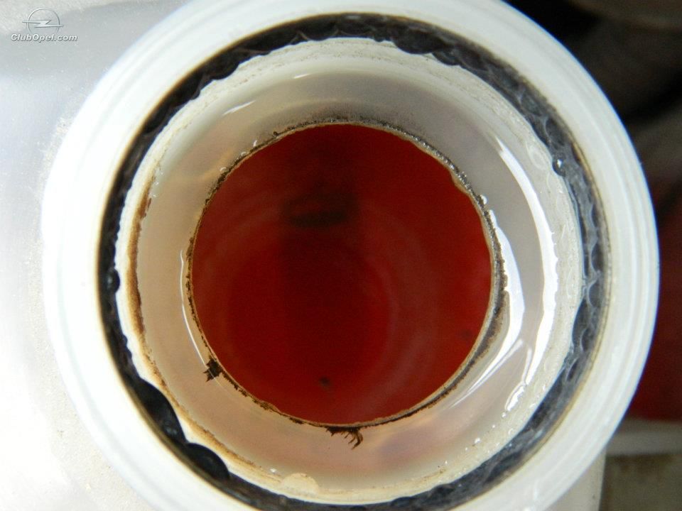

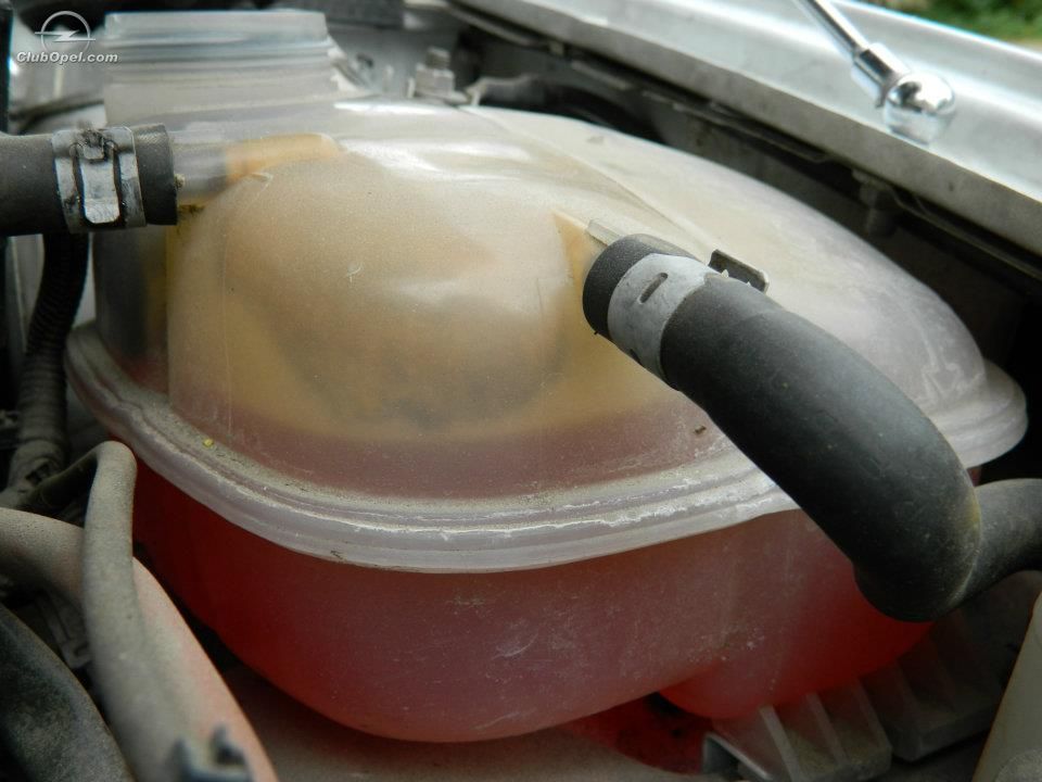

Dimineatza am zis sa varific si eu uleiul, nu-l mai verificasem de cand l-am schimbat , cca. 5.000km .... si am vazut depuneri in vasul de expansiune

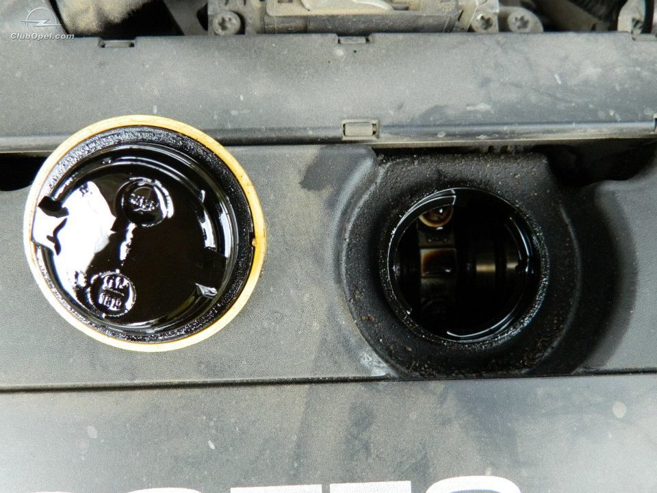

Spuma pe capac si in interiorul motorului atat cat se poate vedea nu pare a fi, la fel si uleiul are culoarea "care trebuie"
antigelul nu a "disparut" din vas si nici uleiul nu a "disparut" din motor
Ceva poze:
Motor Z16XEP
Ceva idei si rezovari ale problemei are cineva?
Mutumesc!

salutare uskt2005 , la fel a inceput si la mine dupa care, in timp (cateva luni 2-3) problema s-a agravat si am anulat termoflotul. Dupa asta nu am mai vazut urme de ulei in vas semnificative in afara de ce s-a mai curatat de pe instalatie, in schimb am observat k pierd apa/antigel intr-o veselie, (1L la 300-400 km parcursi ). Masina merge impecabil, nu da cu fum absolut deloc, de la un schimb de ulei la altul pierderea de ulei este nesemnificativa . Din cate am inteles ar trebui sa ajung in service sa schimb garnitura de chiuloasa.
sooo, verifica-ti termoflotul, anuleaza-l si vezi daca iti mai apar urmele de ulei in vas.

Termoflot are doar dieselul din cate stiu.
In legeatura cu problema discutata in acelasi loc pe vas mi-a aparut si mie la fel mizerie de asta maro-neagra asta iarna.
Apa nu pierd de pornit porneste normal am un consum crescut de ulei dar e pentru ca am schimbat uleiul pe care il folosesc( de la Castrol 5w40 am trecut la GM 10W40- sa nu faceti prostia asta) + forja. Am avut permisul suspendat 1 luna si masina nu a consumat ulei deloc - a mers tata cu ea .
Revenind la mizeria maro-neagra asta iarna dupa o forja mai puternica am patit la fel tot in acelasi loc pe vas e depusa, cum spunea cineva mai sus am pus asta pe seama instalatiei de racire in care pusesem acum 2 ani un lichid pentru fisuri avand o fisura in radiator imediat dupa ce a aparut mizeria pe vas a inceput si radiatorul sa curga in acelasi loc in care curgea acum 2 ani.
Am pus iar lichidul minune si s-a oprit.

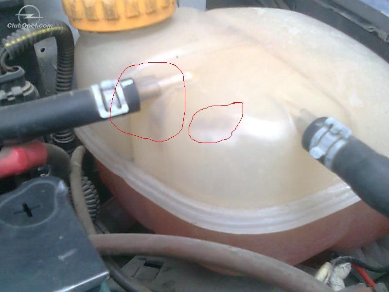

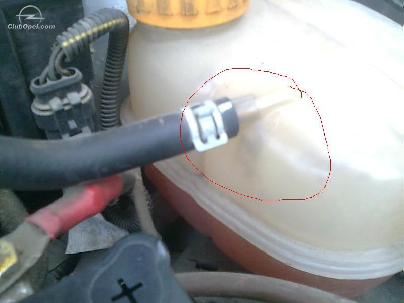

Ustk 2005 am sa fac si eu poze la vas sa le comparam.Eu am tot Z16XEP.
Exista vreun lichid de curatare pentru instalatia de racire ?Gen engine flush?
Exista un test care se poate face pentru a vedea daca instalatia de racire "comunica" cu vro camera de ardere sau daca e garnitura de chiuloasa e dusa .E vorba de un lichid care se pune intr-o seriga cu 2 compartimente speciala se scoate capacul la vasul de expansiune si se trag gazele- daca lichidul nu isi schimba culoarea e ok daca si-o schimba inseamna ca exista dioxid de carbon in instalatia de racire.

astraopel a scris:Pune pe limba,daca are gust de motorina e ulei.
De unde naiba sa aibe gust de motorina uleiul? Masina mea e pe benzina si uleiulnormal are cam acelasi gust cu ala de bucatarie, putin mai sulfuros poate....
Multumesc tuturor de interes, din ce am mai vorbit cel mai probabil este instalatia murdara si mizeria aia este depunere din antigel, voi incerca zilele urmatoare sa curat instalatia.... revin dupa ce rezolv problema

Marius.... de cand nu te-ai mai uitat in vasul ala? De cat timp mergi cu antigelul ala?.... eu zic sa dai vasul jos... sa-l speli bine cu un degresant, schimba si antigelul si urmareste problema...Atata timp cat nu se amesteca antigelul cu ulei stai calm... La fel eram si eu ingrijorat cand am gasit vasul asa si dupa schimbarea antigelului si curatarea vasului nu am mai avut probleme.
Nu o fi dracul atat de negru la tine sa ai un inceput de garnitura chiuloasa ....

Garnitura de chiuloasa.
Sau garnitura de la pompa de apa, uitate sub masina prin zona arborelui cotit si pompa de apa.

Marius, primul lucru e sa dai lichidul de racire jos, sa speli vasul de expansiune si sa pui lichid nou.Ca sa elimini o problema , curata si instalatia de racire. Apoi urmareste daca isi schimba iar culoare sau daca creste nivelul in vasul de expansiune. Daca apar probleme si dupa asta , cred ca e garnitura de chiulasa.
