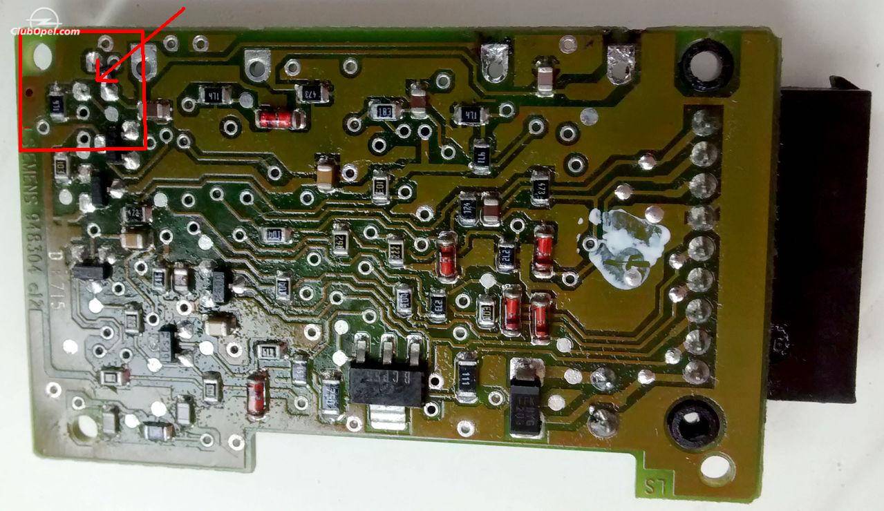

Am desfacut imobilizatorul. Asa arata:
Asta am gasit suspect:
Are careva idee la ce serveste fasia aia de cupru?

Mi-a venit IMMO de pe ebay. Am schimbat carcasa de plastic (antena). Rezultatul este acelasi.
Am pus IMMO nou dar nu am codul. Se poate afla codul cu datele din poza?

  • cristi_bv
  • Mesaje scrise: 343
  • Masina: Insignia 2015 A20dth
Fa o comparatie intre cele doua placi, mi se pare ca lipseste un tranzistor de aici:
