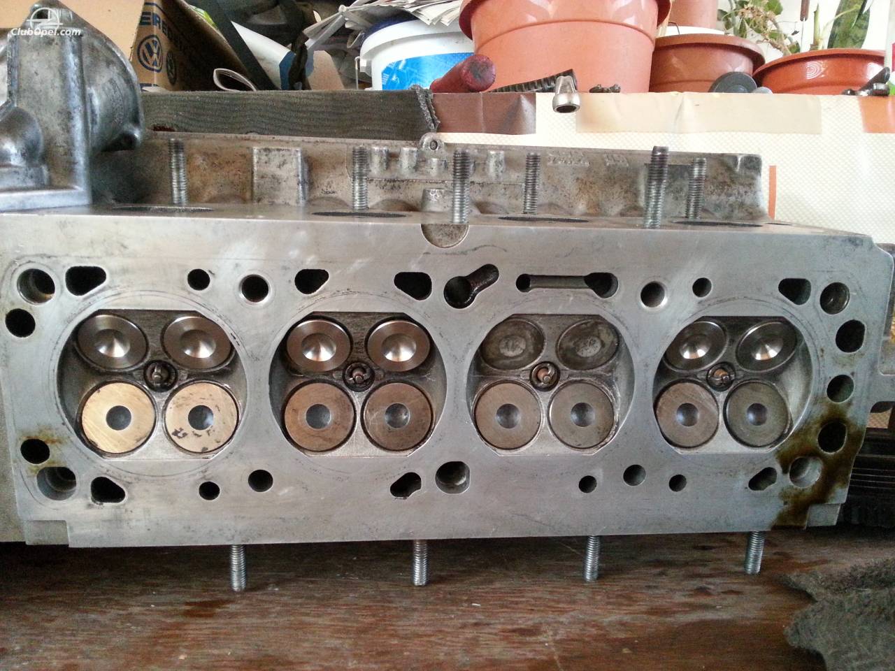

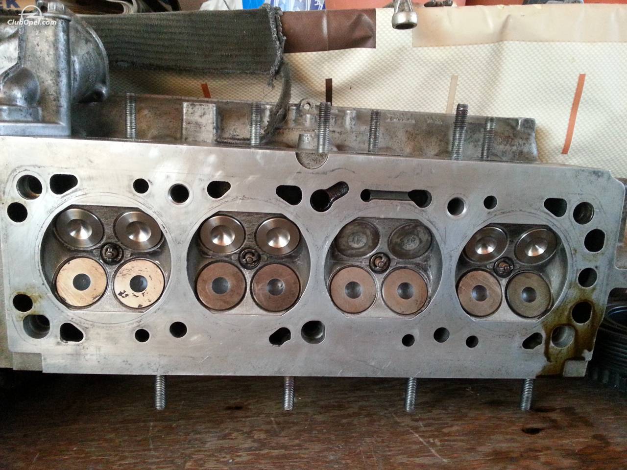

Buna seara dragi colegi! Atasez cateva poze cu chiuloasa cu noile supape:
Azi am terminat de montat si am pornit-o (am avut cateva emotii), dar a pornit, la inceput se auzea ca dieselul, dar a mai ramas zgomotul de la tachetii blocati( deh, n-am mai avut bani, luna asta imi expira si asigurarea si itp-ul...)

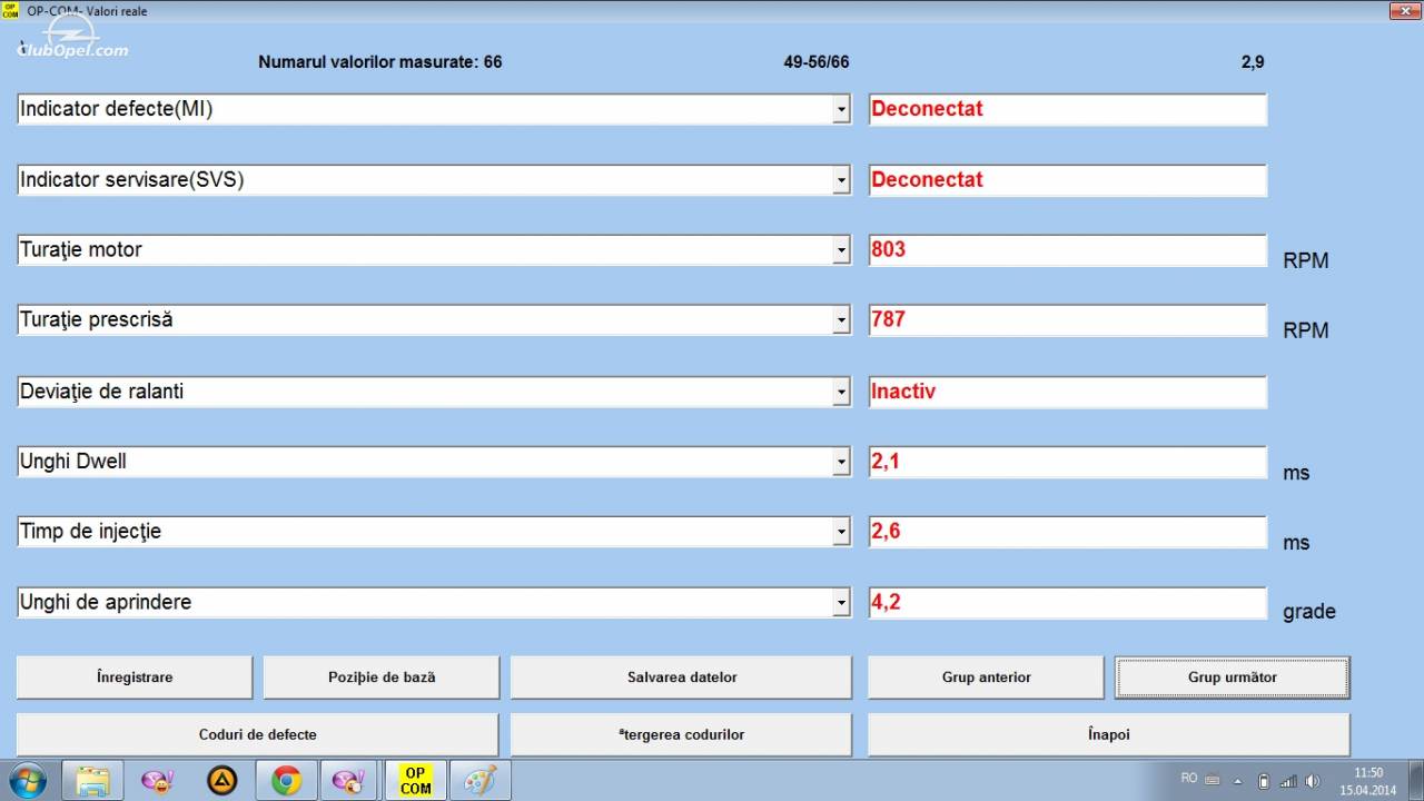

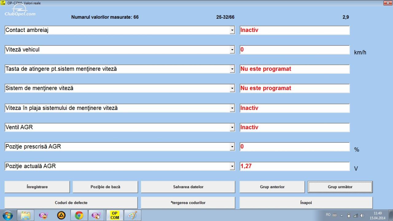

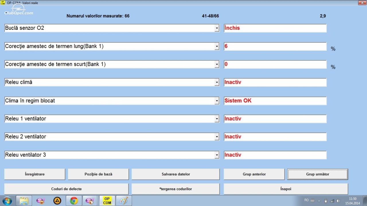

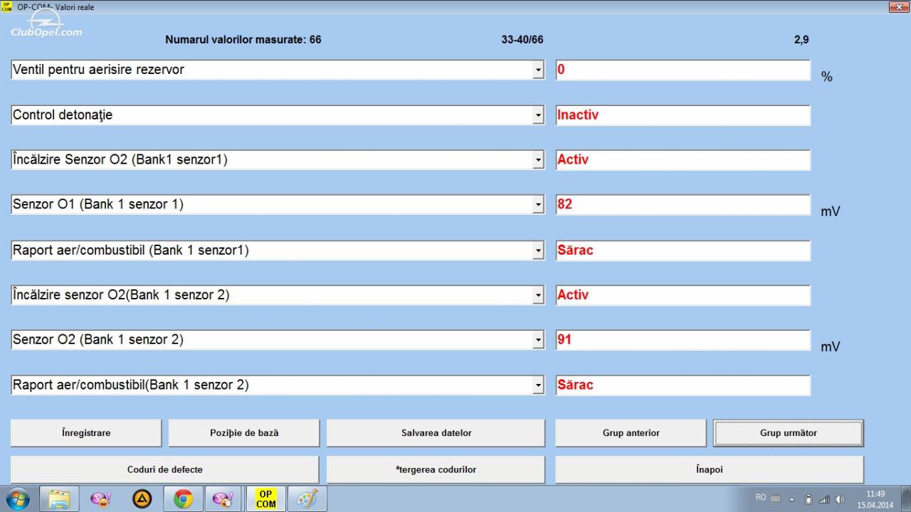

Salutare! Ieri am fost sa fac itp-ul si mi-au iesit noxele cam mari. Din ce cauza? Trebuie sa mai treaca timp pana isi fac supapele cele noi rodaj?
I-am pus testerul si avea 3 erori,dar astea erau sigur de atunci de cand am pornit-o cu supapele indoite:
P0120 - Senzor 1 poziþie clapetã - tensiune prea mare
(01) - Nu este prezent
P0220 - Senzor 2 poziþie clapetã - tensiune prea micã
(02) - Nu este prezent
P0300 - Detectat rateu - cauza ->insuficienþã combustibil
(0B) - Nu este prezent
Le-am sters si n-au mai aparut.

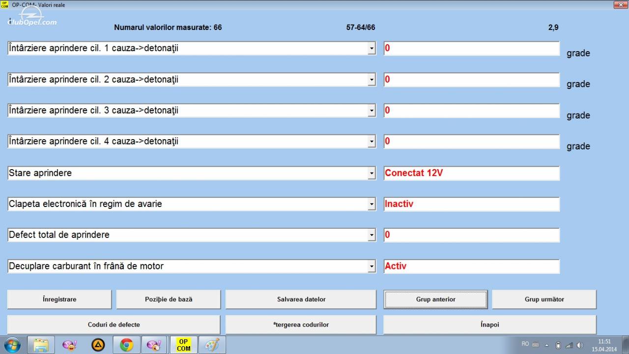

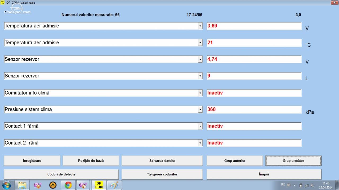

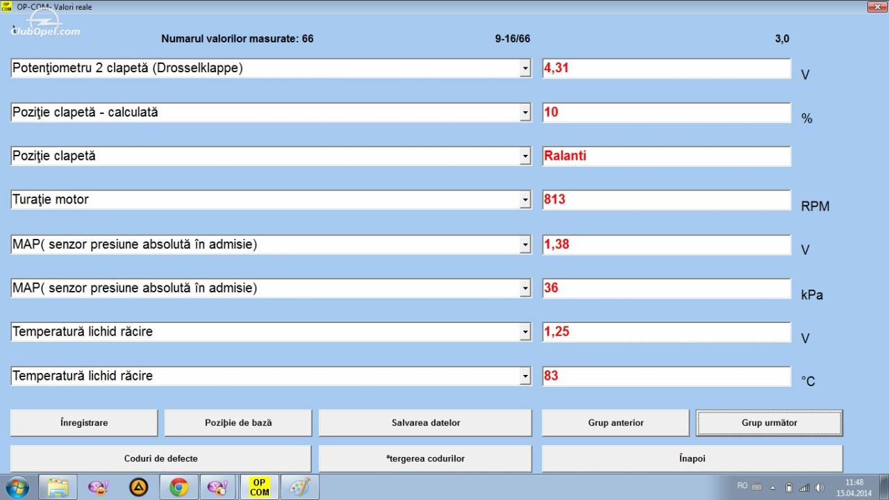

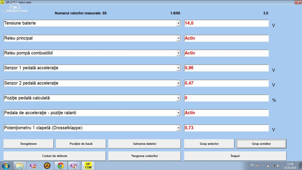

Atasez cateva poze cu valorile reale, daca ati putea sa-mi spuneti daca sunt corecte sau cum ar trebui sa fie.
Multumesc frumos!

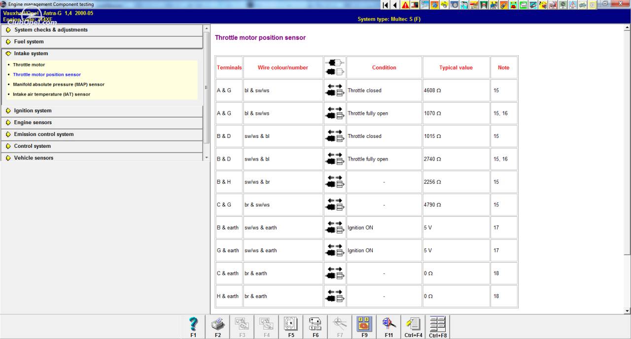

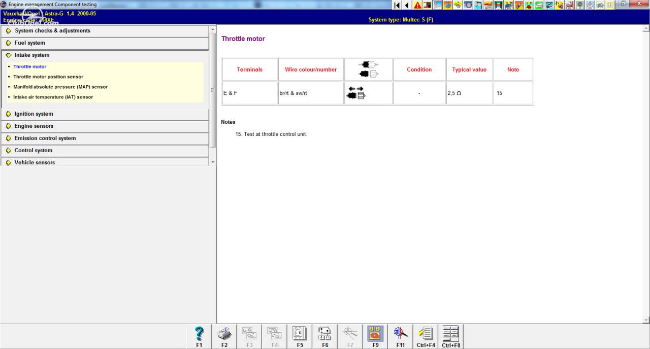

Motorul e in bucla inchisa cum e corect, dar amestecul de carburant este sarac. De aici si rateu pe cilindri.
Verifica clapeta de acceleratie , eventual curata bine inclusiv gaurica mica pe unde vin vaporii din rezervor.
Daca ai posibilitatea verifica si presiunea in rampa injectoarelor trebuie sa fie 3,8 bar.
Verificare clapeta
