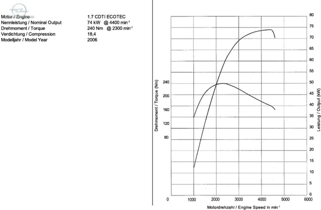

As ruga sa raspunda doar cine are acest motor si computer de bord .
Nu am computer de bord si am inteles ca nici nu pot activa avand display pe 2 linii .
Incerc sa merg cat mai mult in cuplul maxim la 2300 rpm . la 40 in a doua ,la 60 in a treia , la in 80 a patra , la 105-110 in a cincea.
Sub 3000-3200 rpm nu schimb. Am observat ca asa se simte acest motor cel mai bine
De multe ori sunt obligat de trafic sa merg si la viteze intermediare.
In ce situatii consumul intantaneu/constant este mai bun ?
- la 45-50 cu a doua sau a treia ?
- la 70 cu a treia sau a patra ?
- la 90 cu a patra sau a cincea ?
Intre 110 si 130 este crestere semnificativa de consum ?
Multumesc frumos tuturor care vor raspunde.

Daca schimbi la 3000-3200 sigur iti consuma mai mult decat scrie in specificatii.schimba in asa fel incat dupa ce ai schimbat viteza sa cazi in cuplu maxim,undeva la 2400 maxim zic eu.Nu e o lege dupa care trebuie sa schimbi vitezele.Daca vrei sa mergi la consum o sa simti cand motorul cere o treapta superioara.Poti sa schimbi si la 1700 daca vrei.Nu afecteaza cu absolut nimic motorul,eventual poate cu admisia imbacsita,dar daca iesi o data pe saptamana si ii dai dalpa in afara e de ajuns sa se curete.Eu personal schimb in asa fel incat ,dupa schimbare cad undeva la 1000-1200 rpm( motor 2.0 diesel) ,si nu am avut nici-o problema cum se zvoneste pe aici ca ti se infunda sau ti se depune sau ce mai debiteaza tot felul de atotstiutori.

cel mai mic consum il obtii in treapta 4 la 80km/h consum instant
in treapta 5 consumi mai mult la 110 km/h decat la 130 si asta o spun din experienta proprie
legat de condus subturat ( schimbat sub 2500 ture) poate aparea fenomenul de forfecare al paletelor de la turbina( turbina cu geometrie variabila ce costa foarte mult), egr infundat si galerie de admisie murdara.
z17dth este un motor ce se recomanda a fi condus mai turat decat un diesel obisnuit
schimba pe la 3000 de ture si o sa fie ok din pct de vedere al consumului cat si pt fiabilitatea motorului

Eu am Z17DTL, nu iti pot da valori precise insa iti pot spune asta: pragurile pe care le-ai dat tu, adica: 50, 70, 90 sunt, in linii mari, vitezele la care trebuie sa schimbi din treapta 2 in 3, 3 in 4 respectiv 4 in 5.
Intotdeauna in treapta inferioara la turatie de 2500rpm vei avea consum putin mai mic decat in treapta superioara la 1900rpm.

la 45-50 a doua
la 70 a treia
la 90 a patra
iar de la 110 la 130 cu a cincea o sa ai scadere de consum
suna ciudat stiu dar crede-ma de cand am activat bc-ul am tot facut teste de consum si asa este
chiar si metoda plin pe plin
