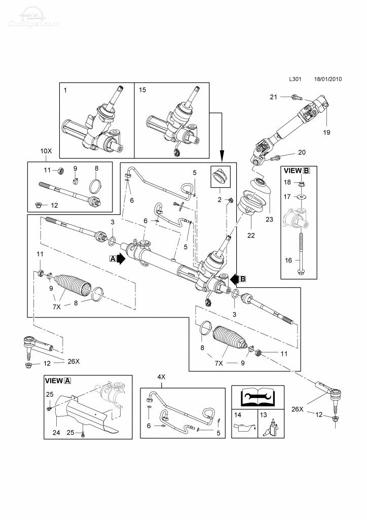

- Verifica si capetele de bara. (Vizual de lovituri, jocuri. etc.)
- Sau poti sa ai un joc din volan. Cauze ?

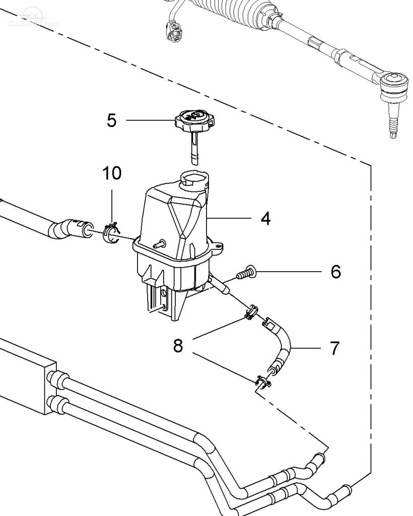

- Verifica si lichidul de servo la ce nivel este, (cauta un cap de bidon cu capac cum este cel din poza (1) daca nu il vezi uitate si in spatele la motor cu capac )
Scrie in profil ce tip de motor ai pe masina ex: A20NHT, A20NFT .
