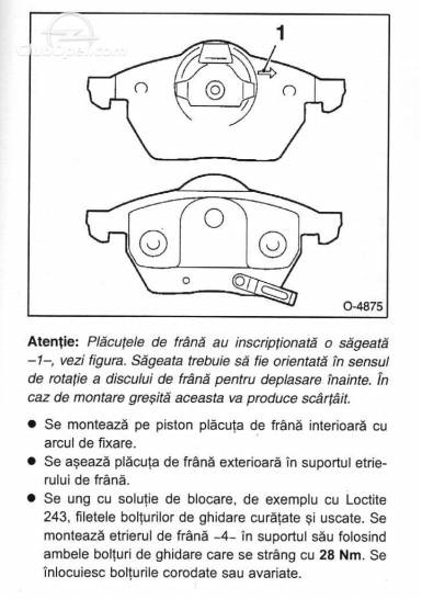

daca te ajuta cu ceva sa-ti faci o idee de la ce poate fi.
http://www.partsbase.org/op...loon-f08-f48-f69/
http://www.partsbase.org/op...fira-a-1998-2009/
Citeste in poza la atentie.
