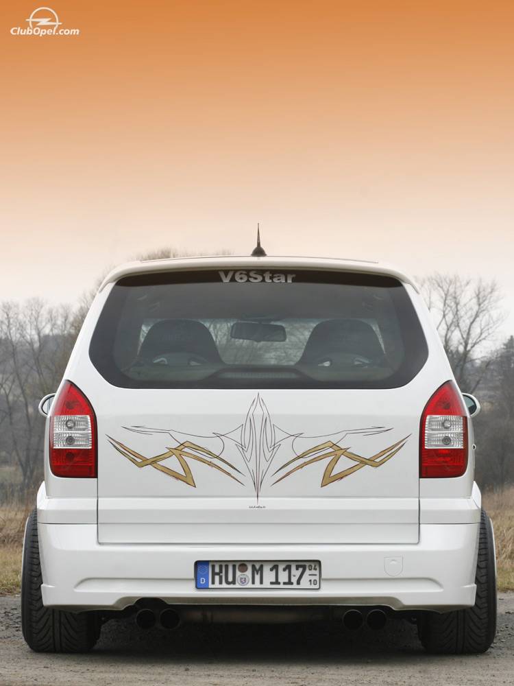

P.S3 : Cum fac unii sa arate cauciucul asa :

ca sa ai asa ca in poza trebuiesc jante late cu distantier plus cauciucuri mai inguste.

3. Nu faci, asta daca nu vrei sa stergi oglinzile mereu cand mergi pe vreme naspa si sa stropesti toata masina la orice balta.

Mda . Oricum , masina nu e a mea , e a parintilor . Intrebam ca sa stiu pe viitor . Cred ca daca i-as pune jante pe 17 si i-as da-o lu maicamea , le-ar zgaria la prima parcare laterala , plus de gropi nu mai spun . Multumesc mult oricum , si .. chiar asa tare se stropesc oglinzile daca-ti pui cauciucuri mai inguste pe jante mai late ?

daca pui cauciucuri inguste pe jante late o sa se toceasca cauciucul pe extermitati, o sa ai stabilitate de rahat si daca ies in afara arcadelor o sa stropesti masina. Sa nu mai spun ca daca ai suspensie moale in viraj pe fata e foarte posibil sa strambi aripa daca iei o groapa mai zdravana.
