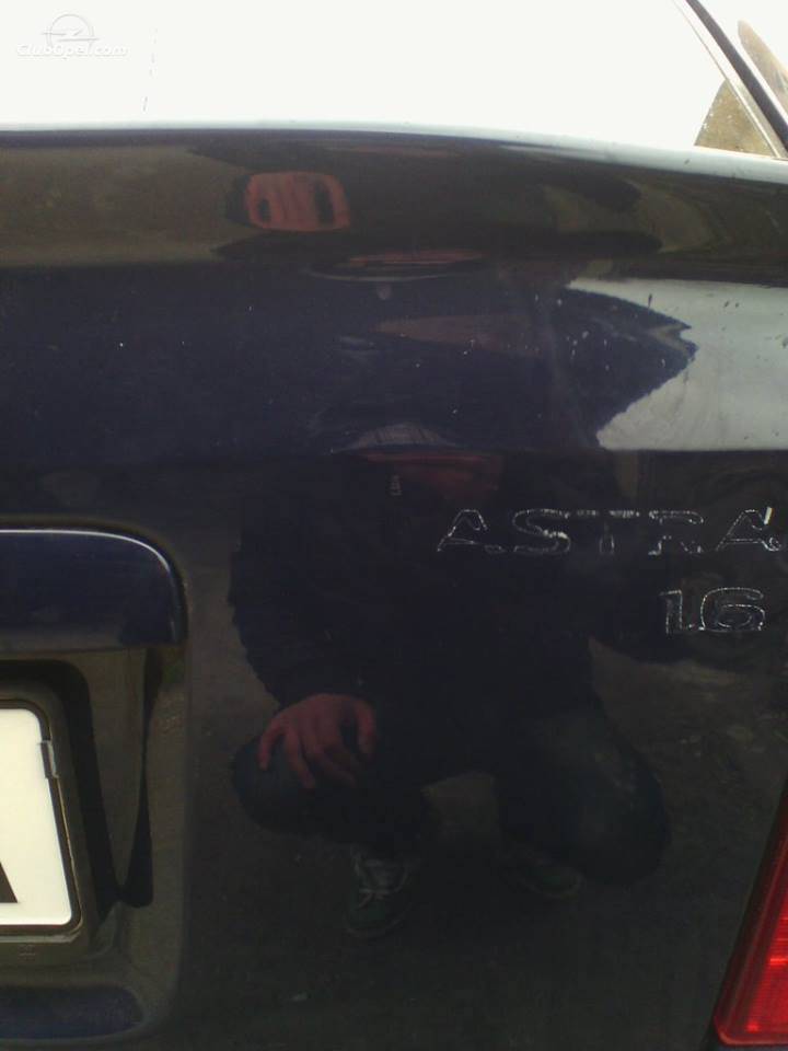

Iese la polishat ?

Aceeasi problema si la mine.Singura solutie este a se revopsi!

Te referi la scrisul acela. Nu stiu cat de tare este adezivul acela.
incearca cu Cif Cream (Are petricele fine in el) (un sfert de bidon iti ajunge) la mine erau niste pete de vopsea si au iesit.
Eventual polishat dupa.

Adezivu l am dat jos da a sarit vopseaua...se astupa la polishat?

Parca numai ultimul A este sarita sau ma insel.
Nu cred ca se astupa la polishat.
ii pui Corector daca este numai la A acela doar nu vopsesti acum toata usa.
Pa-i pune o poza cum arata acum dupa ce ai dat adezivul jos.
Asa mai invata si alti. Asa nu...

Adezivul e dat jos in poza asa a ramas dupa

ia ia tu frumos niste benzina si o carpa si imoaie cu carpa zona si apoi freci usor zona sa vezi daca se ia.... ca din poza pare ca inca e adeziv ramas acolo.... sau urmele de la adeziv.
iar unde e A potzi da dai cu un pic de vopsea in culoarea masini ... cu o scobitore sau un pai de matura ... usor si se acopera frumos zona.

Nu mai exista deloc adeziv acolo. Vopseaua s-a luat odata cu adezivul. Eu am apelat la o firma de detailing auto unde in prima instanta au incercat ei cu o solutie care evident ca nu a avut efect si mi-au zis clar ca singura solutie este vopsirea. In acele zone nu mai exista vopsea deci polish-ul nu poate face nimic, acel adeziv de pe litere a luat parti din vopsea.
