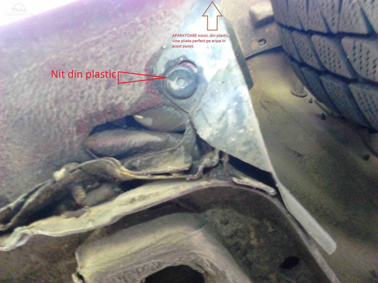

Atasez aici o poza unde eu vad ca nu am cum sa scot aparatoarea de noroi decat daca dau cumva jos nitul sau surubul acela din plastic. Nu prea am cum sa-l apuc, ca nu are taietura sau cruce pe mijloc, si nu am reusit sa-l rotesc cu mana. Ce ma sfatuiti, stiti vreo alta varianta? Sa-l tai pur si simplu si apoi sa sper ca prind inapoi aparatoarea cu ceva sarma izolata sau cu poxipol?

Se pare (din auzite) ca acel nit e de fapt un capacel de plastic ce vine peste un surub, deci in cazul acesta pare simplu.

Nu e nici un capacel peste surub, sau ce ai mai auzit tu, nu se suceste, impingi in centrul lui si o sa iasa un bolt mic pe partea cealalta. Ai grija, boltul ala mic se pierde usor.Cand montezi la loc , bagi butonul in gaura si dupa infigi boltul ala mic.
