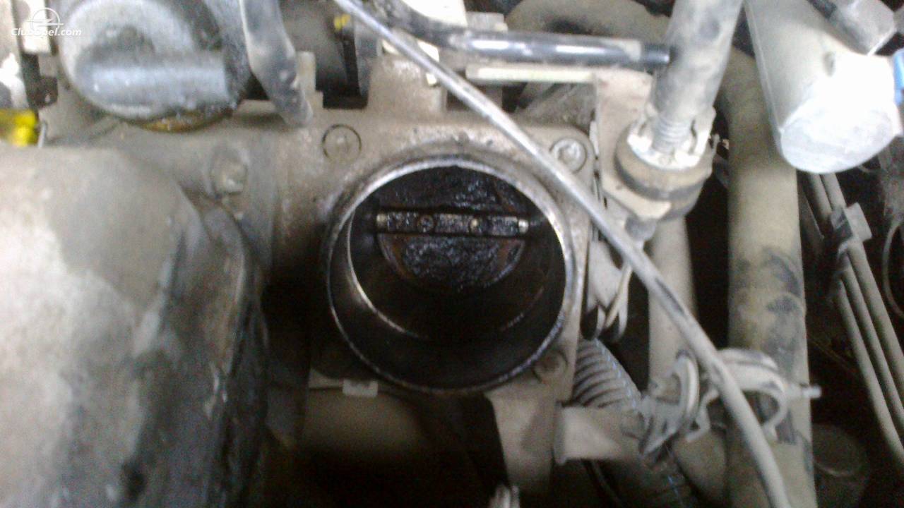

salut...am si eu o intrebare legata un vectra b din 1997 motor 1.6 16v 101cp...problema este ca nu are putere la plecarea de pe loc daca vreau sa o acelerez brusc intrerupe nici daca trece de 3mi de turati paraca tot are lipsa de putere cand ajunge la 4 mi de turati parca sar opri brusc la turatia aia merge cat merge asa si dupa o vreme isi da drumu...dupaia o ia de la inceput aceias problema...cand motorul este rece si sta turat singur la 1500 turati masina merge perfect nu trepideaza nu da semne de lipsa puterii dupa ce nu mai stat turata reia acelas mers...i-am schimbat bujiile si parca sa agravat situatia....daca ma poate ajuta cineva poate a avut aceias problema si poate a rezolvato...va multumesc imi cer scuze daca nu am postat bn anuntul sunt nou pe frum...
  • szian
  • Mesaje scrise: 1,164
  • Masina: Astra 2008 Z16XER
Clapeta de acceleratie curatata si egr ul de astea stii? Ia uite aici ce am avut in clapeta de acceleratie. Cum sa mai mearga motorul bine ? Fisele de la bujii le ai verificat ?

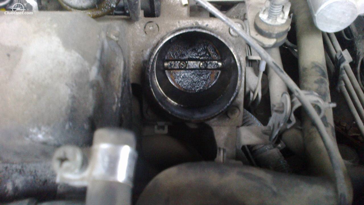

am uitat sa precizez toti mecanici au zis sa pun testerul sa vad daca da eroare,am pus testerul nici o eroare toti ziceau ca bobina este de vina sau pompa de benzina face figuri.. multumesc pt sfat...o sa tin cont si de asta...mi-ar fi de ajutor daca ati posta o poza sau un video cu clapeta de aceleratie si unde ar fi situata...din cate am vazut pe forumuri am inteles ca ar fi in spatele motorului...va multumesc..inca ceva o singura data a ramas motorul turat la 3mi de rotati,am pornit motorul dimineata l-am lasa putin sa mearga si dupa am acelerato brusc si a ramas turat dupa ce sa incalzit si-a revenit la normal...va multumesc.
  • szian
Mai in spatele motorului e EGR ul. Ia uite aici. Se da galeria jos si o vezi.
