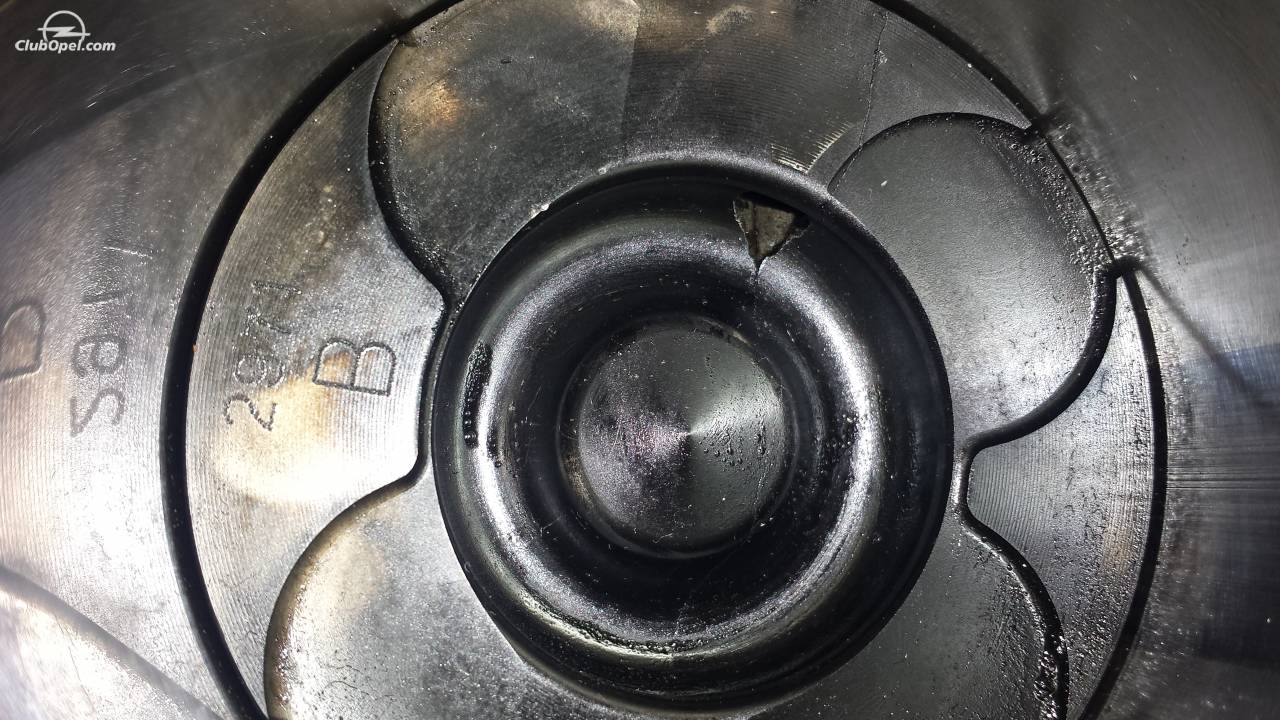

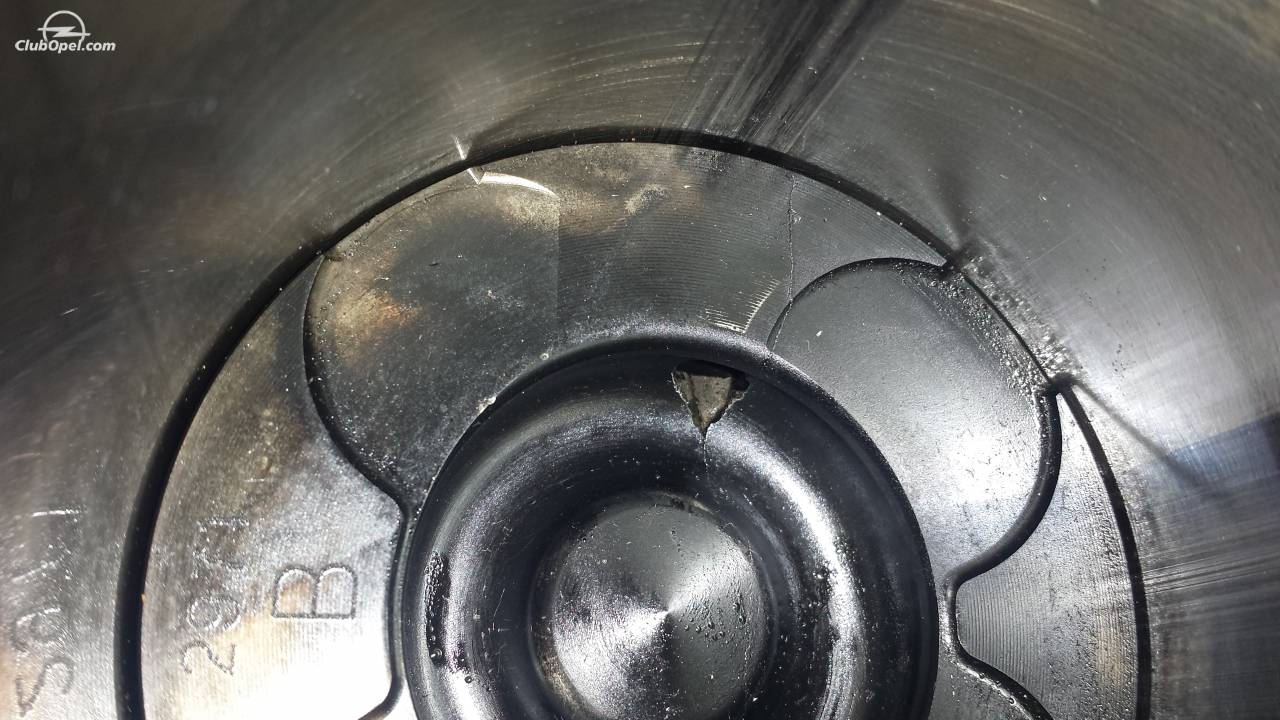

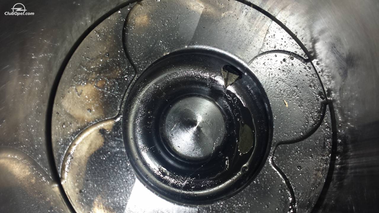

suiramcs a scris:Buna ziua am revenit cu vechea mea problema am aflat ce s.a intamplat acum caut o solutie sa vedem ce propuneri aveti. Am desfacut pana la urma motorul unde am constatat ca sm pistonul nr 4 spart si cilindrul unde se misca este zgariat foarte fin acum nu stiu ce sa fac pistonul il schimb dar cu zgarietura ce pot face astept si eu un mic ajutor va multumesc anticipat
Pistonul ala nu s-a spart asa ca a vrut el , cel mai probabil injectorul este defect, acesta picurand motorina in cilindru modificand astfel raportul de compresie=piston spart.Banuiesc ca nu incurci honuirea de fabrica a cilindrului cu zgarieturile produse de segmenti (rezultata din segment de ungere blocat sau spart)

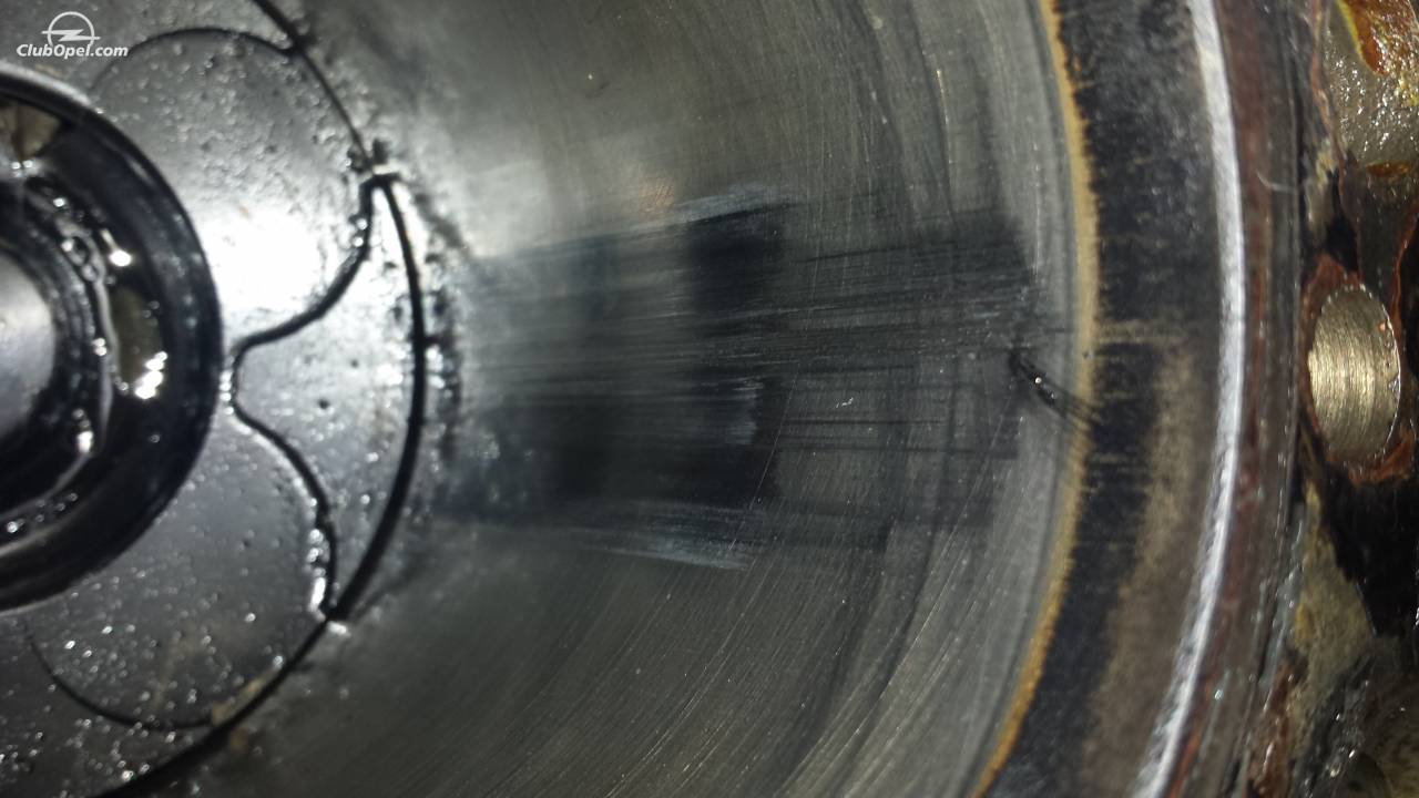

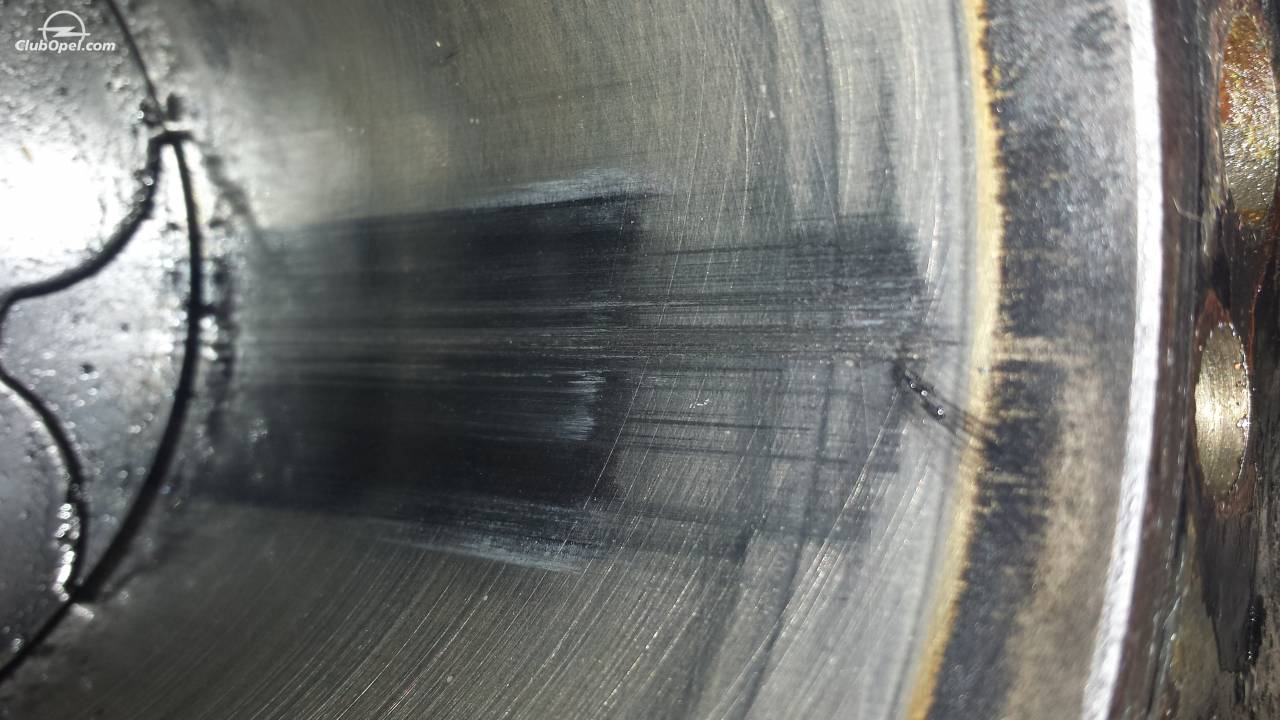

Cat despre zgarietura (in caz ca exista) daca nu agata la unghie sau agata insesizabil (trece ughia de zgarietura) n-are nimic.
Uneori poate aparea dezechilibru (bataie) in cazul inlocuitului unui singur piston

Nu stiu de la ce s.a spart dar injectorul nu are nimic deoarece am fost si l.am verificat si merge in parametri. Dar cer este ca imi facea presiune in motor acum sa schimb pistonul sa vad ce se intampla. Zgarietura nu stiu ce sa zic de ea dar nu este asa rea dar nu sunt mecanit sa stiu exact dak afecteaza

Am revenit cu poze dar si cu cateva intrebari. In primul rand as vrea sa stiu daca se mai poate face ceva cu pistonul dar si cu cilindrul si in al doilea rand daca schimb blocul motor unde pot sa fac o factura de montare deoarece am inteles ca trebuie sa ajung la RAR pt autentificare si trebuie sa am o dovada ca a fost montat intr.un service autorizat pareri plzz va multumeac anticipat

Nu se bucseaza, se rectifica cilindrul respectiv in sensul ca se mareste diametrul pana la cota1 de reparatie, se baga un piston nou de cota 1 + trei segmenti de cota 1 si asta e. Dar era bine sa faci un test de compresie la ceilalti cilindrii, mai intai sa fii sigur ca pe ceilalti cilindrii motorul are compresia corecta. Daca pe ceilalti e aproape de minim, ex 18,5bar atunci mai bine un motor SH bun (cu compresie 22 sau 23bar).
