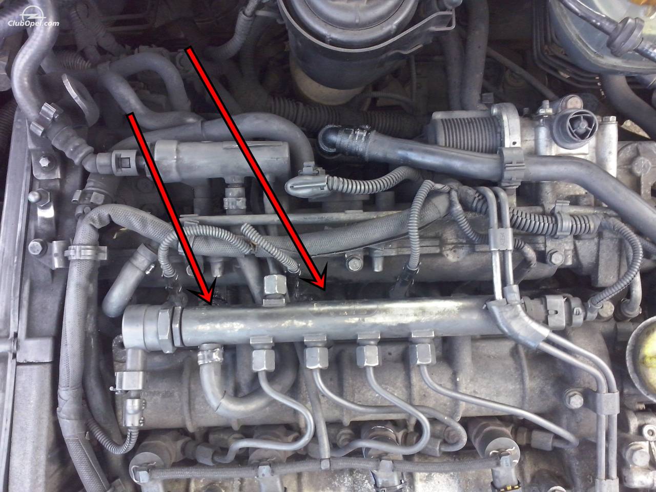

gata am revenit cu poza in zona sagetilor cand accelerez se simnte aer ...si iese si imi afuma zona aia,precizez nu este de la bujie sunt doar niste dopuri de cauciuc ... iar cand accelerez imi bolboroseste apa in vasul de expansiune ...acum ca am pus poza poate imi zice cineva ce ar putea fi am mers la 2 mecanici si tot pareri ...

Pai din descriere ai scapari de aer in admisie pe la "dopurile" alea - acolo aveai o tija de tragea niste clapeti din admisie si garnitura chiuloasa arsa de la bolboroserile din vasul de expansiune.

deci sa fie cumva garnitura de chiuloasa ciupita ?/deaia si bolboroseala la apa in vas de expansiune si scapari de aer acolo la admisie la dopurile din poza...asa se produce si funniginea de a afumat zona?
am fost la 2 service pana acum si nu ma-u lamurit totusi ce are...

rezolvat problema tija de la galeria de admisie nu mai era ...clapetele erau blocate....inlocuit admisia .tezolvat problema

ai scapat si de bolboroselile din vasul de expansiune al antigelului cu ocazia asta?... ca din cate stiu schimbarea admisiei la acest motor presupune sa desfaci aproape jumatate din el si deci de acolo pana la a schimba garnitura de chiuloasa este un mic pas...
