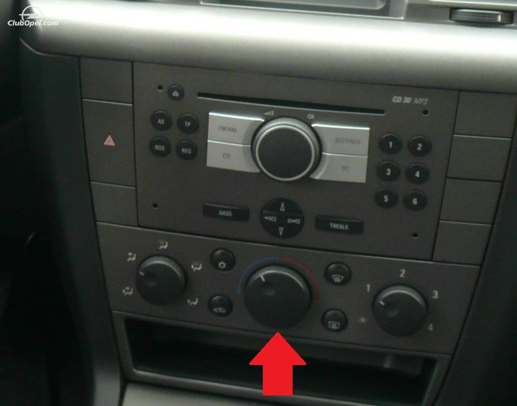

Am o problema cu butonul care regleaza temperatura la A/C manual.
Se aud niste batai cand dau butonul la cursa minima rece si la fel la maxim cald, posibil de la un motoras care se invarte si scapa niste dinti, in rest merge bine pe pozitie intermediara daca nu e la capat de scala.
Am desfacut torpedoul si m-am uitat la motorasul care controleaza clapeta de recirculare si functioneaza ok la fel si cel care controleaza directionarea fluxului de aer.
Exista un al treilea motoras pentru control racire/incalzire aeroterma? Unde il gasesc si cum se poate ajunge la el.
Multumesc.
P.S. La un service Opel mi s-a spus ca este motorul de la clapeta de recirculare (cod Opel 6845105 si costa 318 EUR - 145 EUR motor + 118EUR manopera 2 ore)
