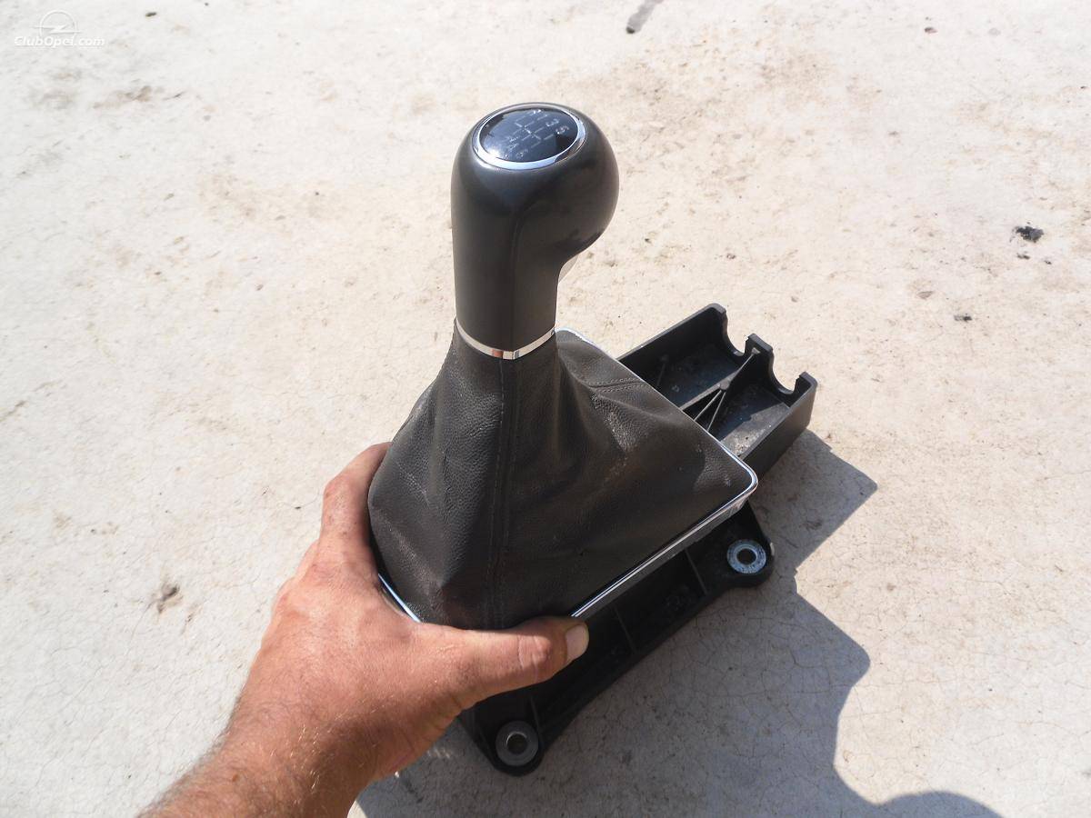

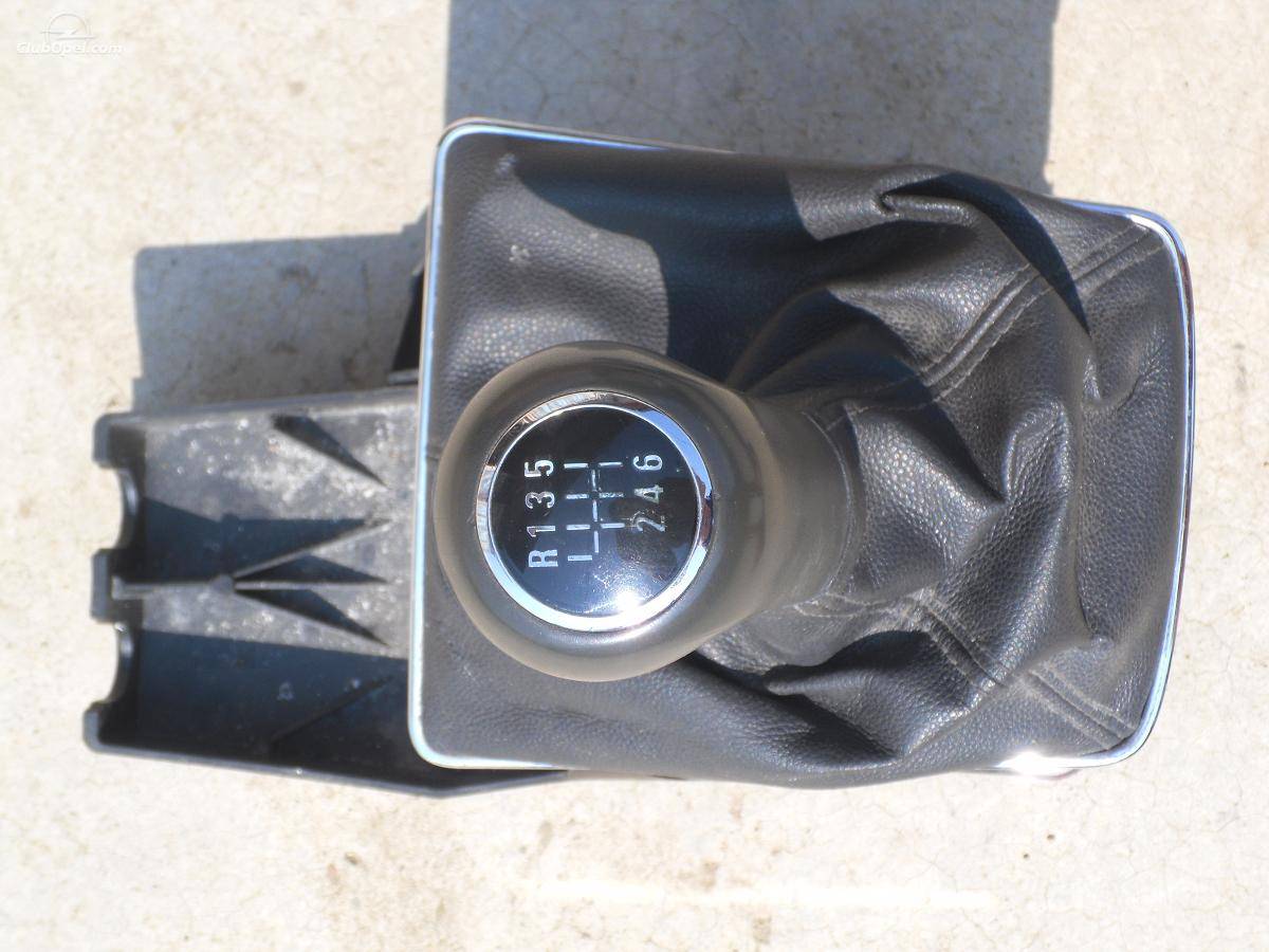

2. nuca(mansonul de cauciuc) de la schimbator este deteriorata. Gasesc la dezmembrari timonerie completa de la 1.9 cdti . Intreabarea este , se potriveste pentru 1.3 al meu ? sau va trebui sa fac in asa fel incat sa scot maciuca de la schimbator si sa o pun la mine?
astept raspunsuri/lamuriri

Nu te complica cu schimbare timonerie deoarece manopera va fi destul de scumpa, plus ca timoneria de 1.9 nu se potriveste pe 1.3 😊.
"Maciuca" de la schimbator se inlocuieste, Se poate scoate relativ usor prin incalzire tija si rotire stanga dreapta pana capata un pic de joc ,apoi rotita in dreapta. Simultan se trage de ea in sus. Se incalzeste doar tija NU si "maciuca" deoarece se va dezlipi capacul cu inscriptii si nu-l mai pui la loc (se largeste).
Se poate scaote si fara incalzire dar trebuie ceva mai multa convingere (forta).

eu am gasit asta la dezmembrari care provine de la 1.9. Acum nu stiu ce sa fac daca se potrivesc sa schimb cu tot cu suportul acela sau sa schimb doar maciulia. La mine e arata foarte rau in sensul ca pastila cu treptele este deja dezlipita si cade de acolo, si cauciucul de pe langa este rupt.
