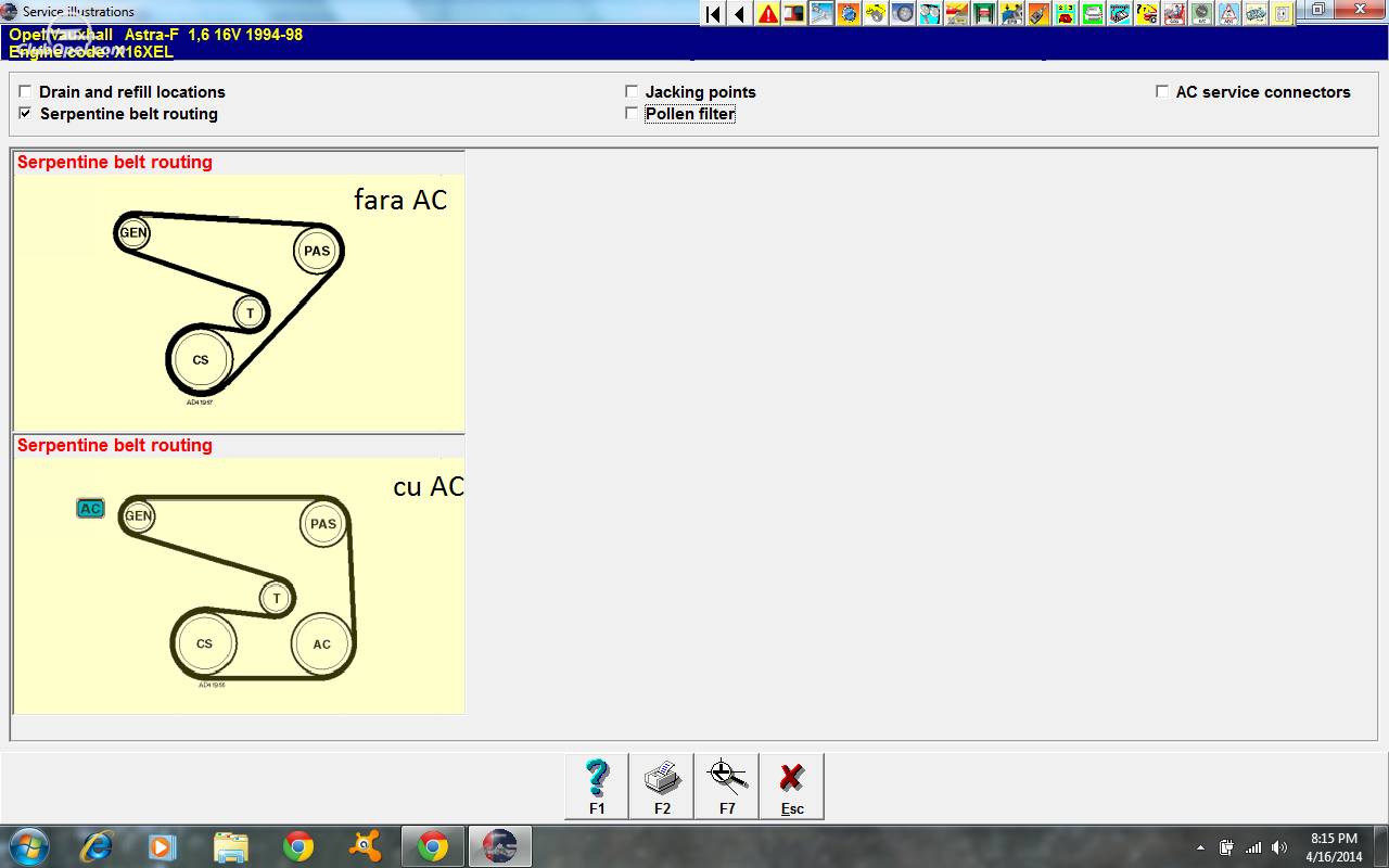

salutare baieti,am o problema cu o astra f, 1.6 16v cu AC,am cumparat-o cu o mica problema, cureaua de la accesorii rupta, am cumparat alta, dar nu reusesc s-o montez, ma poate ajuta cineva cu o schema? va multumesc anticipat

uite

Trebuie suspendat usor motorul (un cric) si desfacut suportul motor pe partea cu cureaua!

multumesc frumos baieti,am reusit,!
