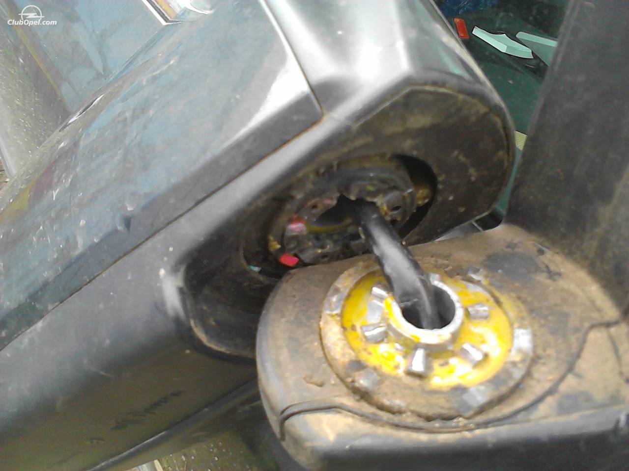

Cu ocazia sarbatorilor Pascale, un tanar bine sprituit mi-a facut o bucurie prin a-mi rupe oglinda pe partea dreapta. Cred ca a fost rupta printr-un sut aplicat de jos in sus si sa smuls din bratul care o tine de masina. Oglinda este electrica (reglare, incalzire si rabatabila); momentan totul este functional la ea.
Rugamintea mea este sa-mi recomandati un adeziv bun si daca trebuie sa dau bratul de pe masina ca sa lipesc cele doua parti. Multumesc anticipat de raspuns !

poti folosi de la bison http://www.temad.ro/adezivi...deziv-bicomponent
sau poxipol isi face bine treaba la fel.
ce trebuie sa faci e sa desfaci oglinda si sa lipesti mai intai partea metalica a oglinzii de bratul oglindei. acum nu stiu daca o lipesti daca o sa mai rabateze. Daca nu te intereseaza rabatarea oglinzii.... spor la treaba 😃
