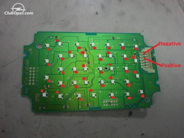

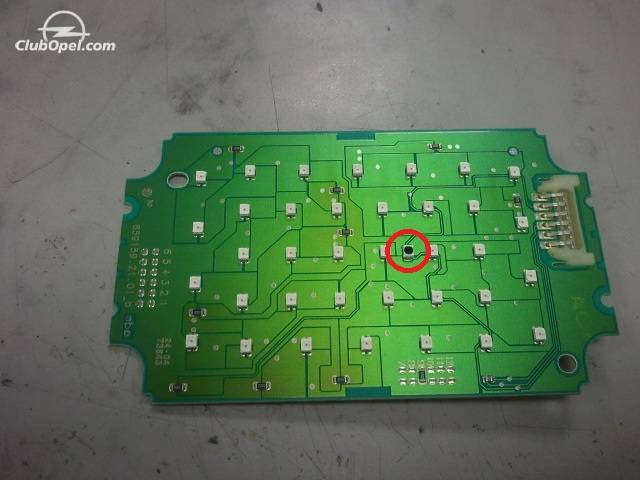

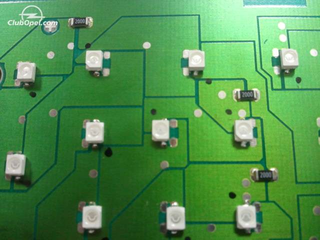

Sper sa te ajute pozele.
Ceea ce este incercuit la prima poza sa ramana pe placa , in rest poti scoate toate ledurile de acolo.
In cea de-a doua poza este marcat cu bulina rosie PLUS , iar in ultima poza este marita o portiune din circuit ca sa iti faci o idee cum vin puse ledurile pe pcb.
ATENTIE MARE la polaritate.
Imi pare rau ca nu sunt foarte mari pozele , dar sper sa te ajute.
Multa bafta.

Inca ceva , circuitele de pe placa mea nu arata asa ca pe placa pusa de tine . La mine e ceva de genu fiecare led are patratu lui , nu sunt legate unele de altele cum par aici .

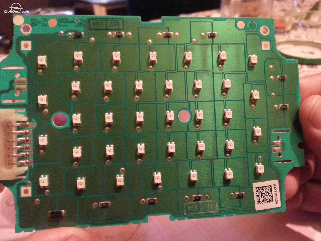

asa arata placa mea

Pentru cei care nu stiu, tipul de led de cca 3x3 mm (mai exact 3.2x 2.8mm) PLCC4 are in el doua jonctiuni (leduri), si evident 4 terminale. PLCC2 are un singur led, si evident numai 2 terminale.
Din ce vad in poze, in variantele cu leduri PLCC4 este conectat un singur led din cele doua care se afla in capsula PLCC4, celalat fiind pus in scurt pentru o fixare mecanica corespunzatoare.
Fiecare jonctiune (led) din capsula consuma 20mA, in concluzie PLCC2 consuma 20mA iar PLCC4 cu ambele jonctiuni active va consuma 40mA.(puse in paralel.)
Pentru ca placile cu PLCC4 au numai o jonctiune activa, nu va fi nicio diferenta electrica la inlocuirea lor cu PLCC2. Nu trebuie modificat nimic pe placa, numai ca ledurile PLCC2 vor fi lipite nitel intr-o parte, evitand zona care pune a doua jonctiune in scurt.
Daca sunt probleme de aliniere cu masca de plastic alba, se pot curata bine de cositor zonele in care au fost lipite terminalele in scurt, si se acopera cu putina vopsea sau lac de unghii, ca sa nu faca scurt pe led, si se lipesc pe aceiasi pozitie, cu atentie sa nu punem ledul in scurt. Nu este absolut necesar sa "hacuim" placa ca in postarea de mai sus..
