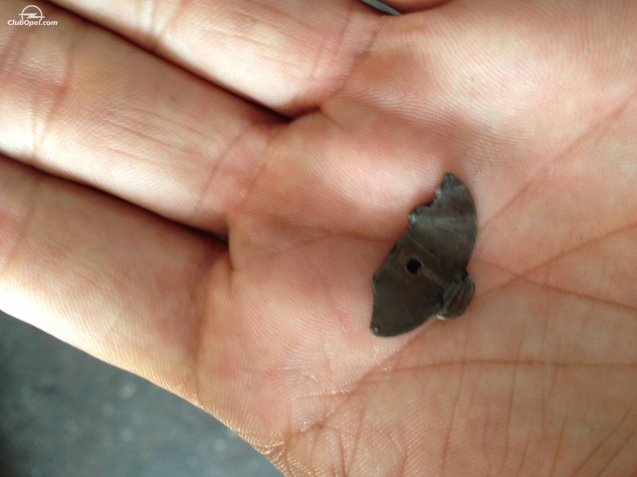

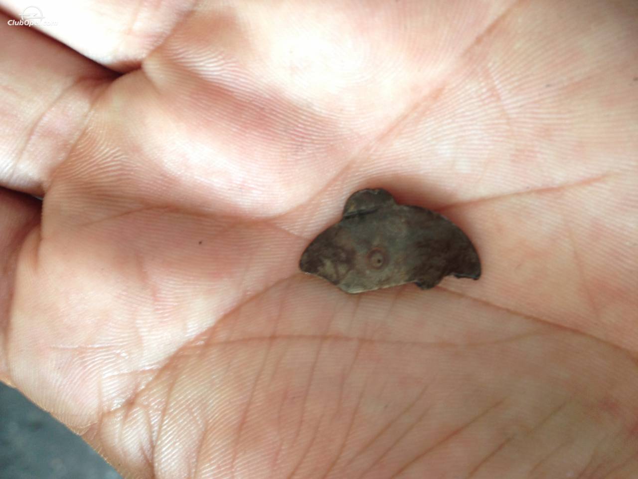

Va salut ! Am desfacut turbina si am gasit aceste bucati de metal
Sunt 3 bucati identice, am refacut turbina, am schimbat pompa de vacum si senzorul de presiune de pe galeria de admisie, iar acum eroarea este de presiune prea mare in turbina, ajunge la aproape 3 bari! Ma poate ajuta cineva?

Ai clapetele desprinse din galeria de admisie,trebuie sa demontezi galeria,pentru a putea extrage toate bucatile desprinse,altfel va trebui sa repari iar turbina(in cel mai fericit caz)...,cauta sa remediezi cat mai urgent aceasta problema...,poti deteriora parti foarte importante ale motorului...

taloi2005 a scris:multumesc pentru promptitudine, de la galerie banuiam si eu ca sunt, dar in situatia asta mai am o intrebare, poate din cauza clapetelor sa faca presiune atat de mare la turbo?
Din cauza clapetelor poate sa iti faca presiune mare in turbo, intrucat clapeta respectiva blocheaza geometria variabila a turbinei. Avand in vedere ca tu ai reparat turbina, nu ar mai trebui sa iti faca chiar daca ai lipsa o bucata dintr-o clapeta. In cazul in care iti face in continuare, ori reparatia turbinei nu a fost facuta bine, ori a mai plecat o bucatica dintr-o clapeta. Asa cum ti-a spus si @gyzmo, cauta sa rezolvi problema cat mai repede ca sa nu distrugi si altele prin motor.

Pai avand in vedere ca am gasit 3 bucati, e posibil sa am lipsa 3 clapete, mie imi e teama sa nu fie a patra deja in turbina reparata... O sa vad maine cand o sa desfac si galeria si turbina din nou

Vad ca sunt jumatati de clapete, s-ar putea sa fie o clapeta si jumate desprinse sau 3 jumatati din trei clapete. O sa vezi cand desfaci galeria. Ai noroc ca nu s-a blocat vreo clapeta printr-un cilindru. Citeste aici ce se poate intampla: https://www.clubopel.com/viewtopic.php?t=122641
