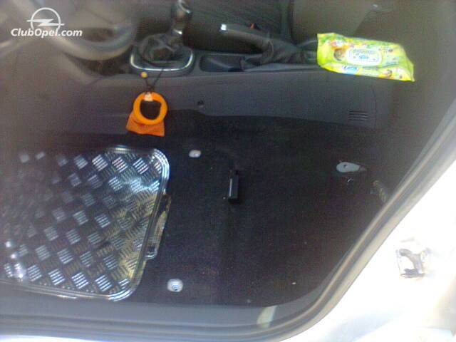

salutare dragi prieteni! prima data am patit-o acum o saptamana,in momentul in care am pornit masina mi-a aparut semnul de airbag in bord iar ledurile de pe consola centrala se aprind intermitent in culoarea galbena,am fost cu ea pe tester ca aveam si alte nelamuriri,in momentul cand s-a cuplat testerul a disparut eroarea si baiatul respectiv mi-a spus ca nu e nici un fel de problema,a inregistrat o tensiune scazuta la airbag-ul de pe partea stanga fata sofer,cel de pe -stalpul- daca se poate spune asa,de langa parbriz,am mers asa vreo cateva zile si a reaparut problema. pot remedia eu ceva fara sa mai merg la meserias,e problema de mufa acolo sau e ceva mai grav?nu am gasit nici o discutie nicaieri despre asa ceva. multumesc anticipat!

din nou am fost la tester,s-a rezolvat pana la prima curba care am facut-o mai fortat la dreapta,constatarea ar fi ca e intrerupt undeva firul prin scaun,a facut cineva aceasta operatie sau are cineva idee unde ar putea fi intrerupt firul?trebuie desfacut scaunul in totalitate?

Am desfacut scaun de corsa c cand am montat incalzirea in scaun. Nu este dificil de verificat. Sub scaun ai o mufa si poti sa verifici continuitatea firelor chiar acolo in mufa de airbag si incalzire scaune.

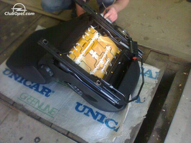

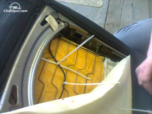

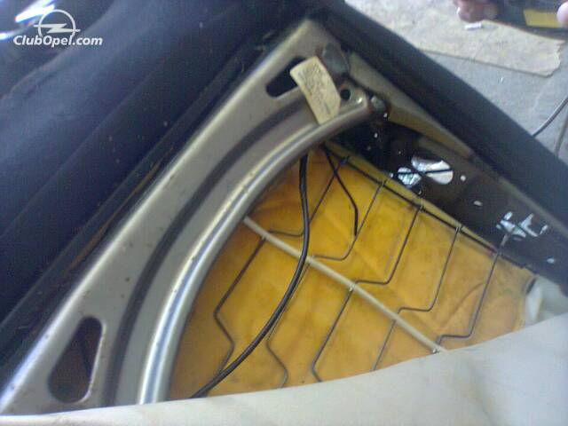

salutare! am facut-o si pe asta,usor usor ma fac si mecanic si electrician,cam asa incepe treaba: scaunul jos scaunul se desface foarte usor,are niste lamele ca niste clipsuri,am mers pe traseul firului,ma asteptam sa fie probleme chiar la trecerea firului din sezut in spatar,dar e foarte bine pus acolo,problema era mai sus,firul era ros,cu ochiul liber nu se observa dar era o mica lita acolo care facea figuri,ciudat e ca firul de airbag umbla aiurea pe acolo si nu era prins asadar l-am prins acolo bine si sper sa nu mai apara probleme,mai aveam si un arc rupt sper ca se vede unde am izolat cu banda neagra,se pune husa inapoi cu grija si cam asta e treaba,nu e mare lucru. sper sa fie de folos cuiva,din cate am inteles mai apar probleme de genu 😕 numai bine!
