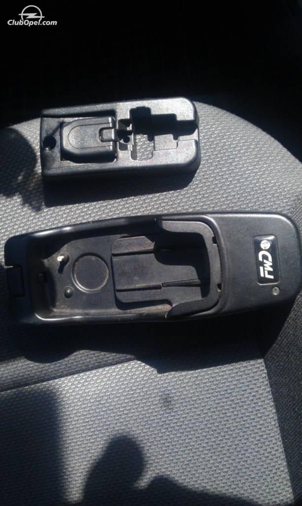

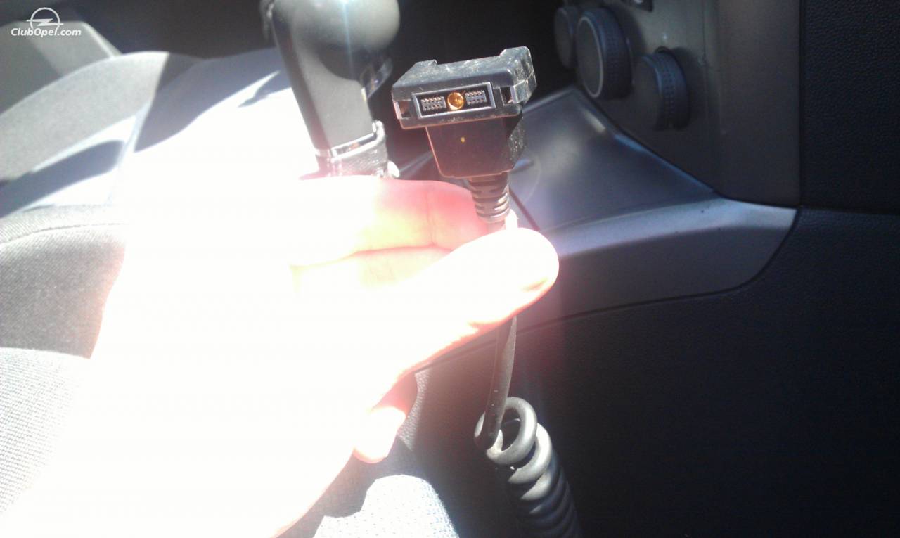

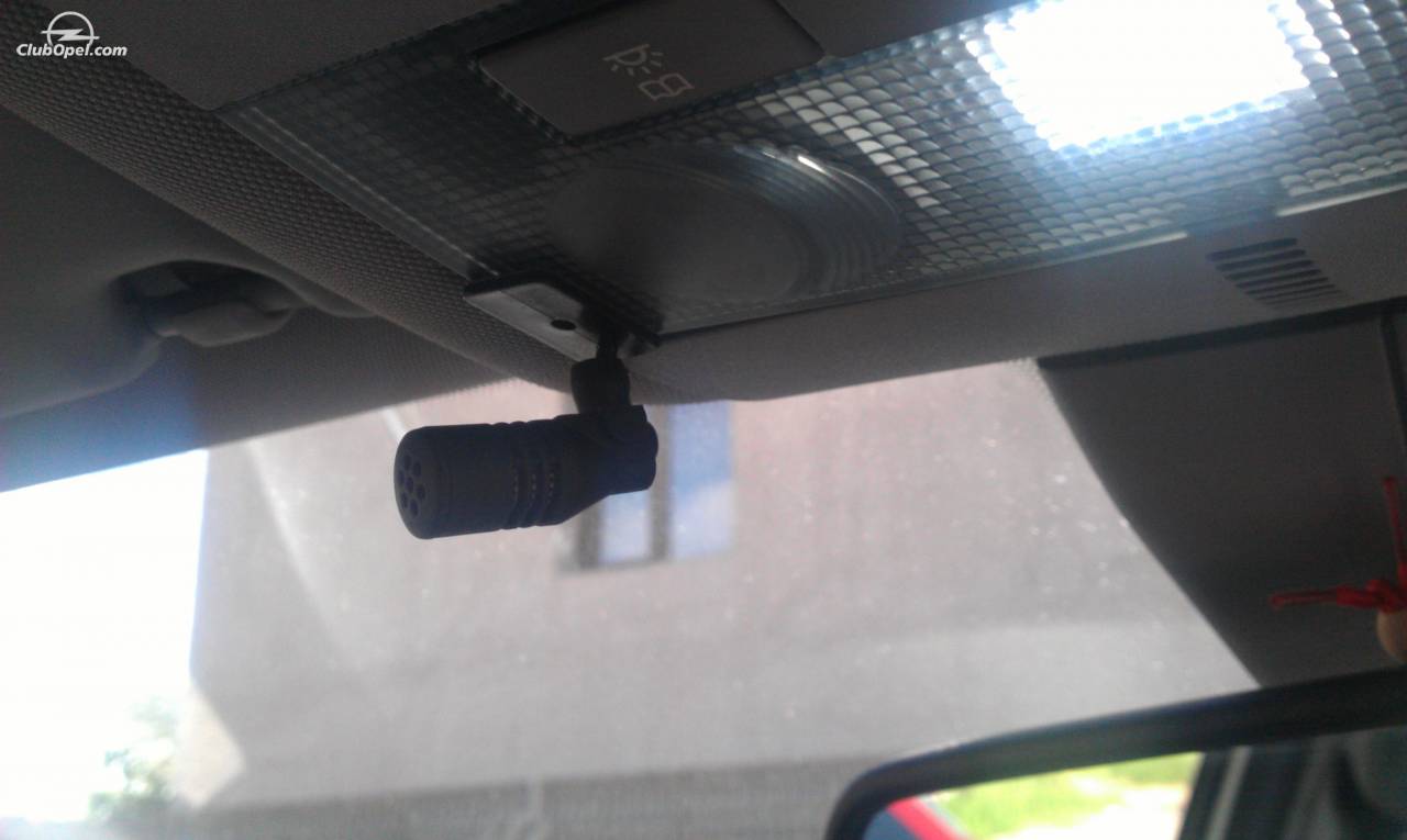

Salutare,
Incerc sa imi dau seama daca masina mea (opel astra h, 2006) are car kit sau nu.
Cand am cumparat masina avea deja instalat microfonul, cablul de alimentare si in protbagaj am gasit suportul de telefon.
Mentionez ca pe CID nu imi apare functia phone.

Seamana a car kit, da' aftermarket
Din cate stiu eu, pe astra H s-a montat (OEM) doar car kit pe BT. De unde si lipsa functie de phone pe GID-ul tau

Ce ai tu acolo este un Car Kit aftermarket si pun pariu ca ai consola zgariata urat in partea dreapta unde vine montat 😊.

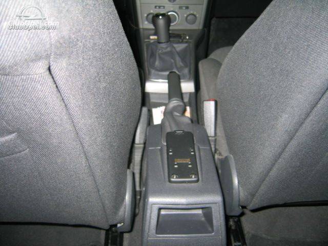

Pe original sau OEM cum i se mai spune pe Astra H a existat doar o opitiune:
-Car Kit , cu suport telefon montat pe consola dintre scaune ,deasupra scrumierei varianta la care se putea atasa fizic un telefon (doar Nokia 6020) , pe langa asta se putea conecta prin bluetouth cam orice telefon cu Bluetouth , bonus se putea asculta si muzica de pe telefon.
La car kit-ul OEM microfonul este montat in interior aici (marcat cu rosu)
Uite si Car Kit-ul original
Nu se potea activa bluetouth separat trebuie modul UHP + minim CD30MP3 + GID ( in caz ca vroiai sa intrebi 😊 )
