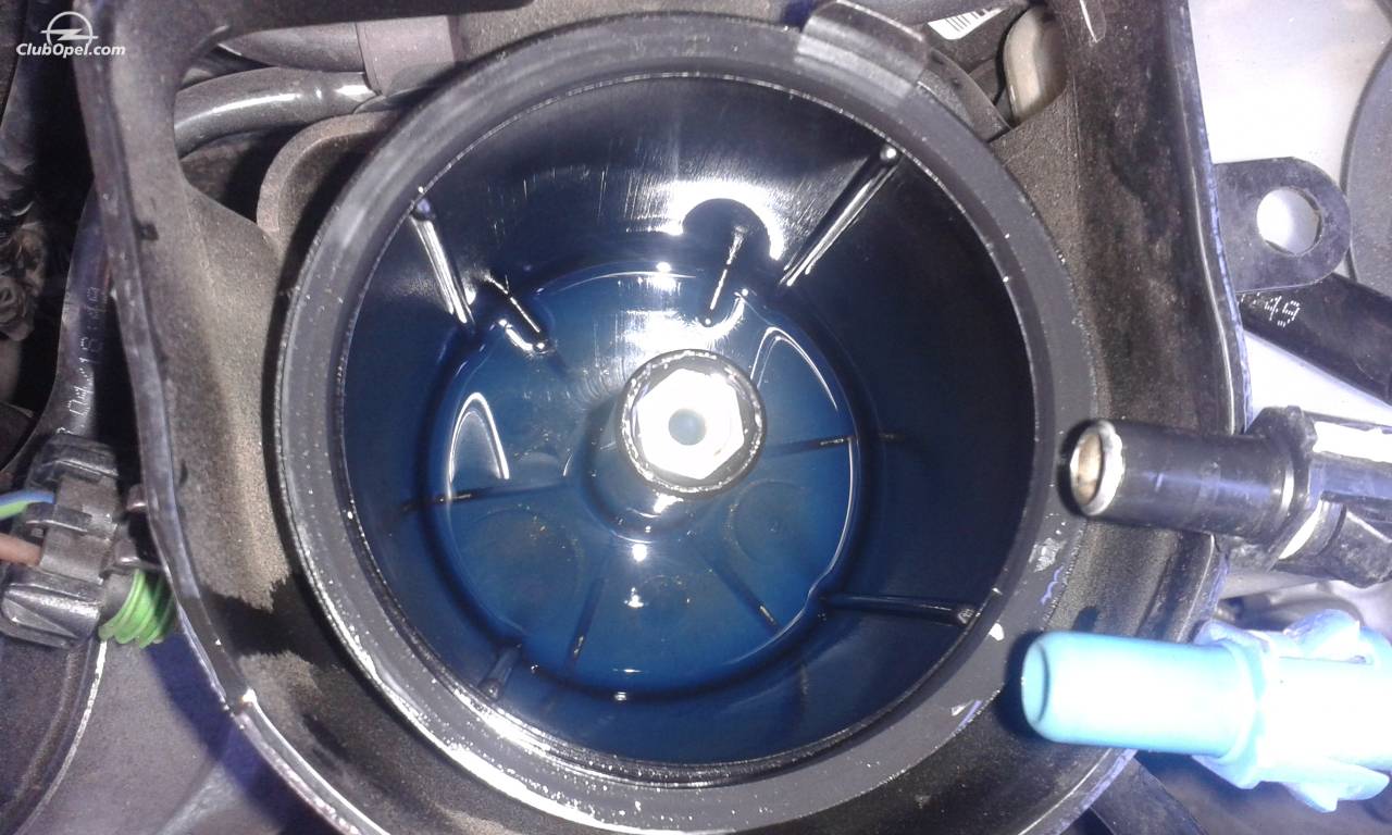

Este normal sa am atata motorina in compartimentul de filtru dupa o zi de stat cu masina in parcare?
  • Mesaje scrise: 7,022
Nu prea.
Cred ca si tu ai probleme cu capacul filtrului.
  • Paulll
  • Mesaje scrise: 1,179
  • Masina: Corsa 2001
  • Cont inregistrat: 22 Mar 2007
Se gaseste de cumparat numai capacul/oringurile sau trebuie cumparat tot corpul?

Am rezolvat problema 😃
Filtrul de motorina montat (MANN) era putin mai inalt in comparatie cu cel nou (GM) si cel mai probabil nu mai etansa bine capacul. Automat tragea aer pe langa garnitura si se dezamorsa.
