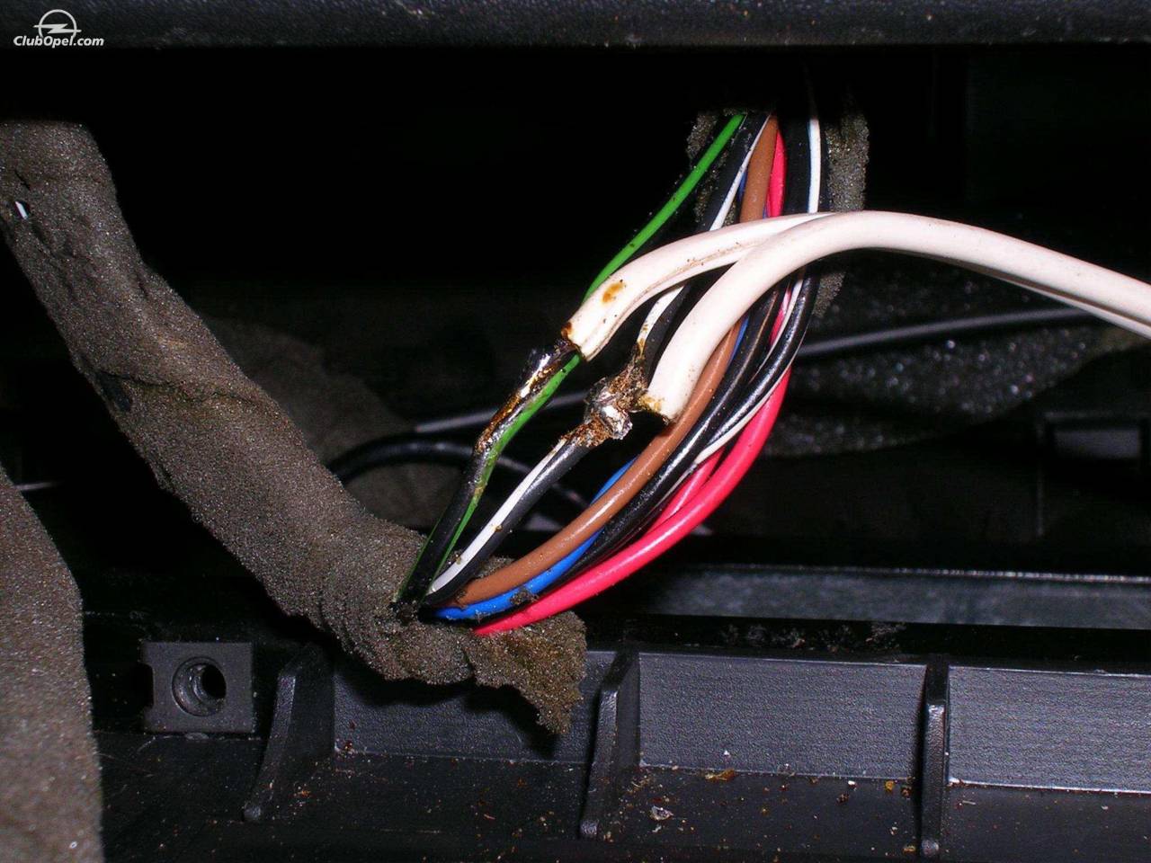

buna ziua am montat o inchiderre centralizata cheie tip briceag pe un astra f 93 tote bune si frumoase , inchide deschide problema mea mare este sa o leg la butonu de avariii ceea ce nu am gasit nici un tutorial prin zona pentru a putea solutiona si cauza aceasta pierduta mentionez ca am un astra f din 93 cod motor c14nz am desfacut panoul cu ceasul si am observat ca in mufa butonului de la semnalizare am 6 fire unu rosul (gros) / altul negru celalant negru-verde unul maro si 2 alb-negru , de la inchidere din schema sunt 2 fire maro cu o siguranta de cate 7.5 fiecare acum intrebarea mea este aceste 2 fire maro la care dintre cele 6 file le pot lega multumesc anticipat

Ce tip de alarma ai ? In butonul de avarii tu trebuie sa cauti ,,iesirile '' celor doua fire. (STANGA ,DREAPTA ) Le gasesti cautandule cu o lampa de 12v ,auto .pui pe semnalIzare stanga si vezi cu care se ,,aprinde, '' ,dupa care scoti firul gasit afara din buton avarii si vezi daca se ,,aprinde '' lampa cu butonul de avarii (locul unde a fost firul pus )
La fel si pe partea dreapta .
,,celalant negru-verde unul maro si 2 alb-negru '' Din astea 4 ....cred .
Toate cele bune.

Buna,
Ca sa-ti clipeasaca semalizatoarele la armare -dezarmare trebuie ca la firul care este ptr semnal luminos care iese din modul
pui doua diode de 10,(vesi pe la piese electronice, eu am dat in 1,50 lei pe o bucata...atentie la sens), si mergi cu doua fire din capul lor la firele din spatele butonului de avarii si cauti firele ptr semnale, din cate i-mi amintesc verde-alb...nu mai stiu sigur.
desizolezi cablurile si le legi acolo.( ori le lipesti daca ai posibilitatea, daca nu se strangi bine si se izoleaza, sa nu cunva sa sectionezi firele)si o sa mearga.
Eu singur am montat alarma pe masina.
Daca ai schema circuitelor electrice, urmaresti acolo culoarea firelor.
Spor la treaba.
