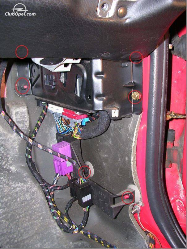

5. Am desfacut si pragul din dreapta de la pasager
Totul ok, curat, uscat ...

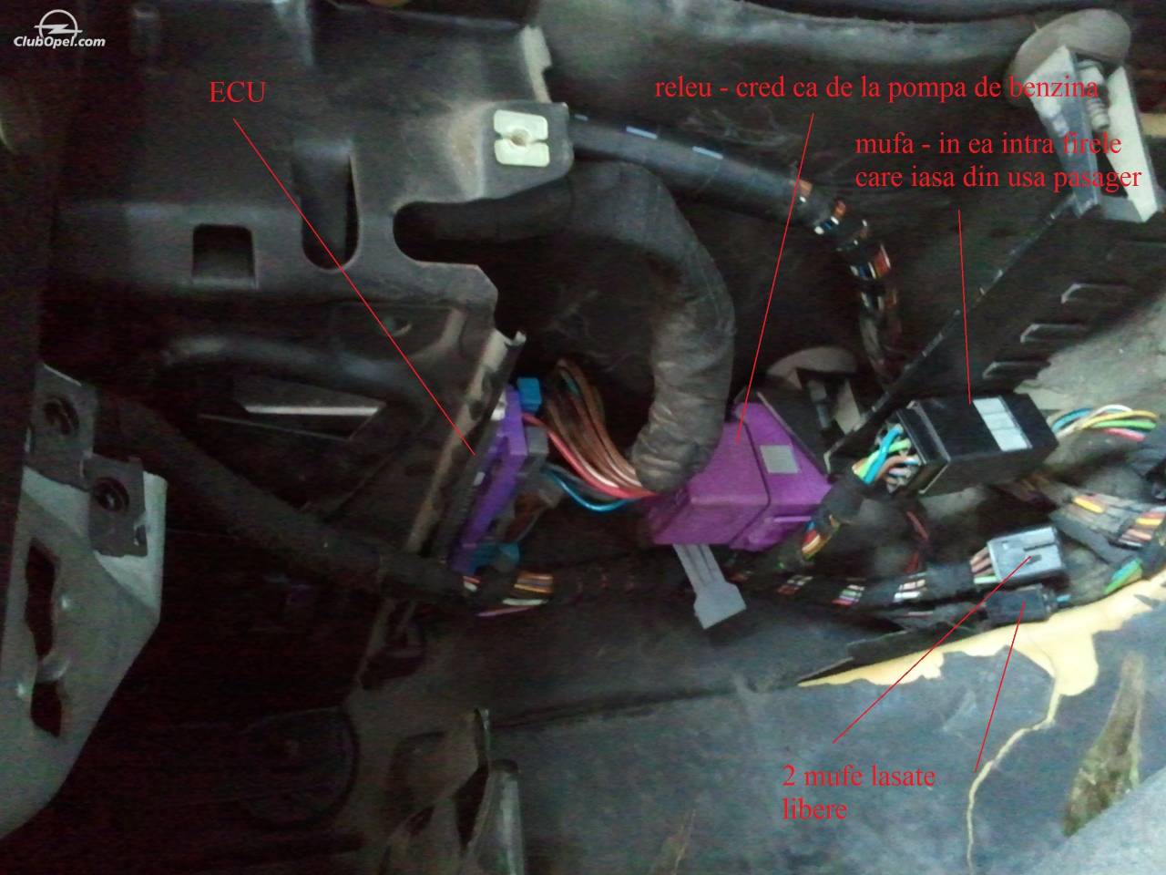

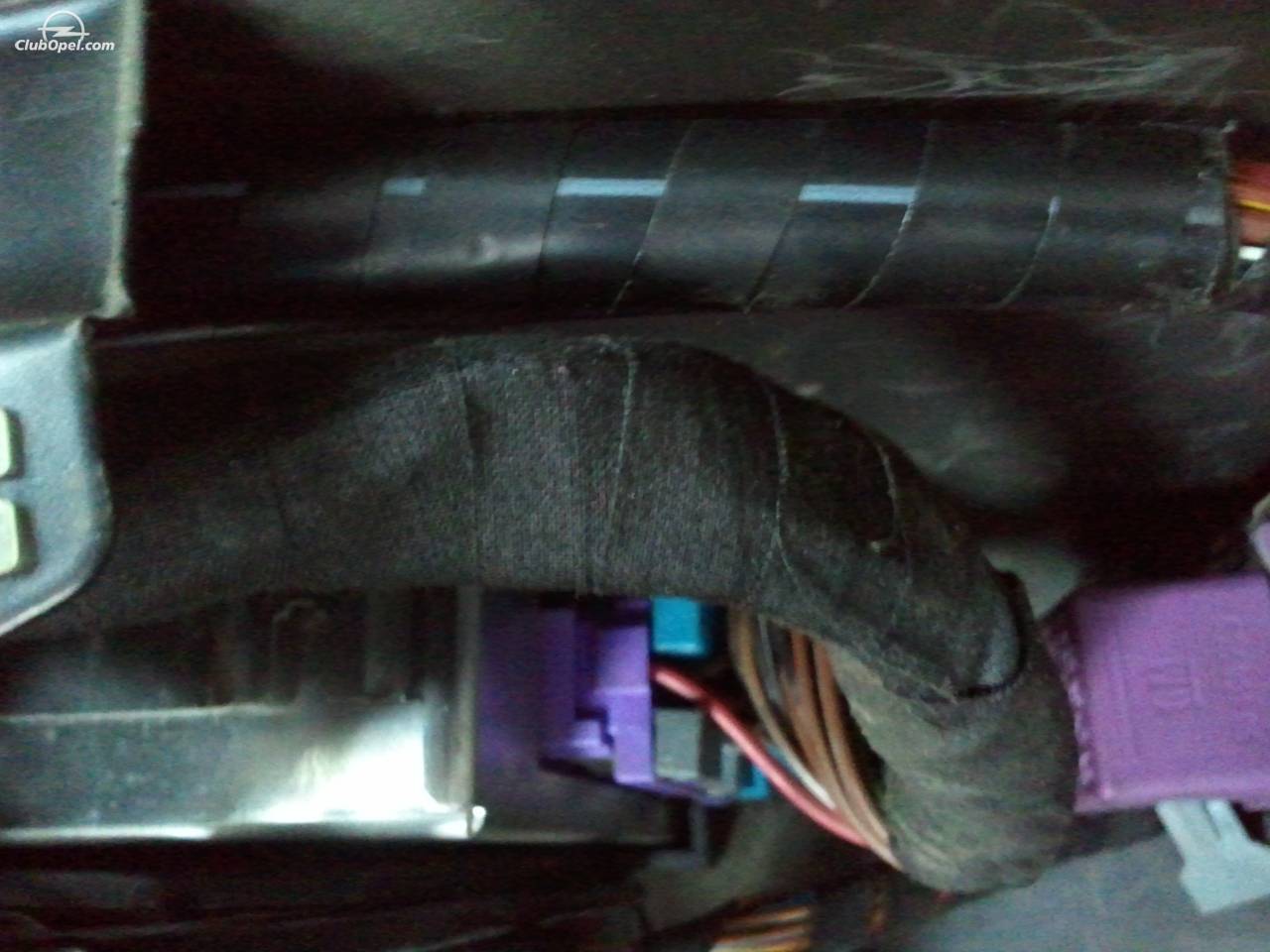

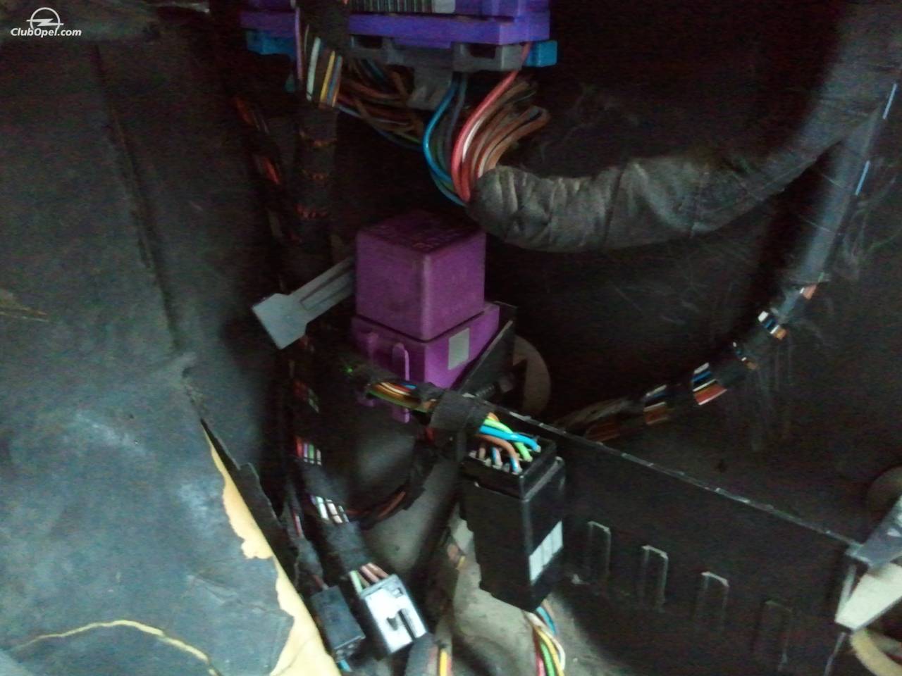

Insa nu am dat de acel modul sau releu al inchiderii centralizate
Am gasit decat calculatorul, adica ECU , o mufa ceva mai jos si un releu care nu are nici o legatura cu inchiderea pt ca l-am deconectat si inchiderea functiona la fel de aleator ...
Cred ca este releul pompei de benzina, daca nu ma insel
Am pus si niste poze, pt a se intelege mai usor ...
Eu nu am dat de modulul inchiderii centralizate sau de vreu alt releu

Din cate stiu, releul si modulul se afla sub plasticul de la picioarele pasagerului din dreapta

referitor la releul inchiderii, la fel stiam si eu, ca se afla la pragul din dreapta
ce ai tu acolo in poza, la fel am si eu in pozele de mai sus, insa nu este nici un releu al inchiderii centralizate
Releul acela de culoare violacee nu are nici o legatura cu inchiderea centralizata, intrucat l-am deconectat, iar inchiderea centralizata functiona in continuare.
cred ca este releul pompei de benzina
Mufa aceea neagra, apartine firelor care ies din usa dreapta fata
Mai sus se afla ECU, iar pe langa el nu am observat nimic . Am cautat pe langa el, atat vizual cu o lanterna cat si pe pipaite, dar nu am dat de nimic altceva in afara de ECU .
Nu am mai desfacut insa protectia aceea de tabla de la ECU.
Probabil ca se afla pozitionat ceva mai sus decat ECU, dar eu stiam ca se afla jos in pragul din dreapta

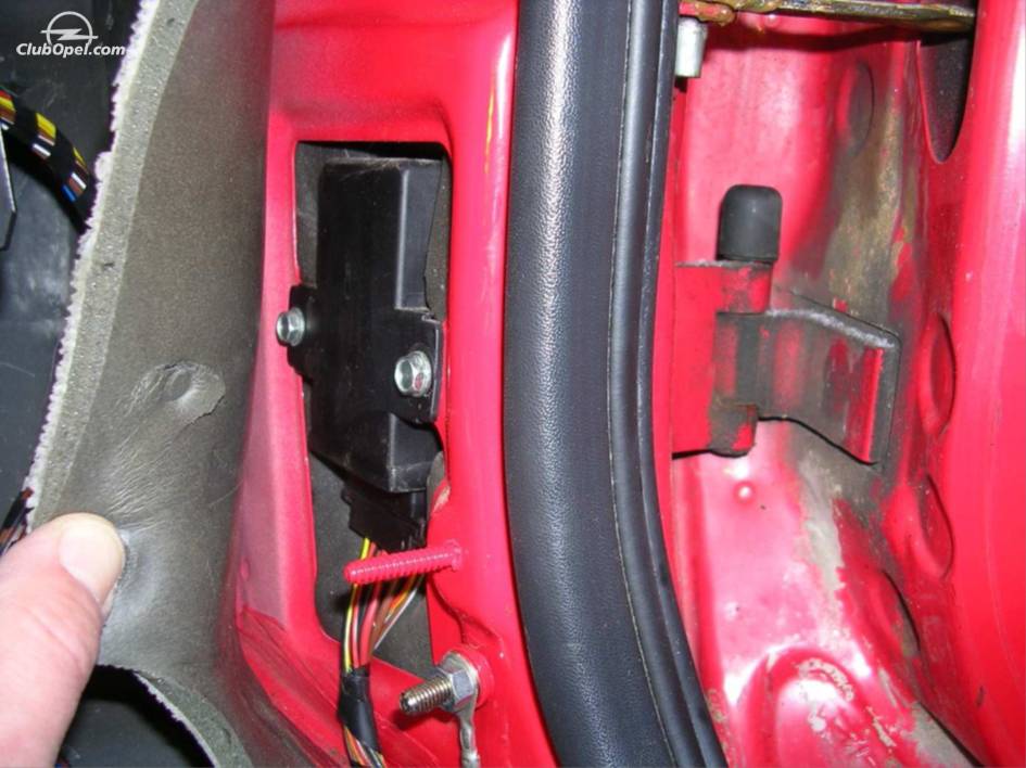

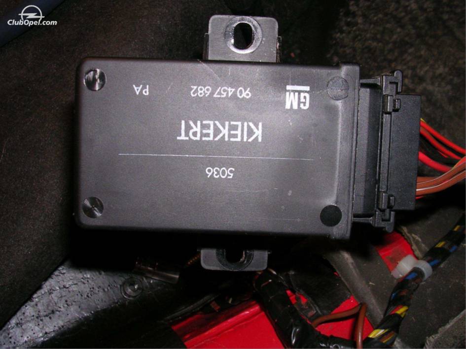

Acesta este modulul care inchide si deschide, sub tabla care nu ai mai desfacut-o.

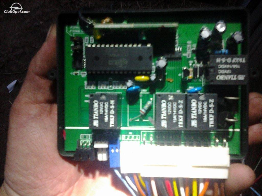

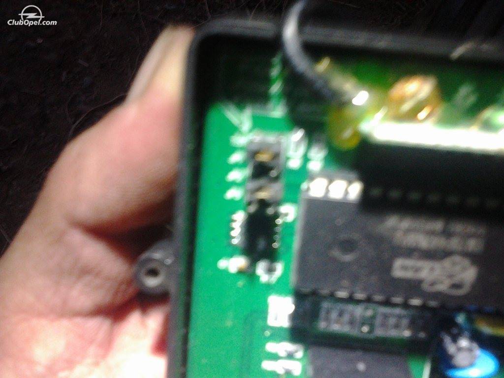

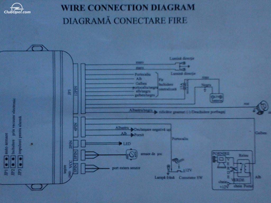

Buna as avea si eu o intrebare, am un astra f din 92, si am avut inchidere centralizata din cheie, si am montat un modul cu telecomanda, inchiderea merge, dar alarma nu suna, adica semnalizarile palpaie dar nu este sunet, de la acumulator in direct soneria merge, . E un modul aftermarket este demontata de pe o alta masina si din cate imi amintesc nu mai mergea nici acolo de un timp sunetul, o fi fost dezactivata? sau in modul s-a stricat ceva? si este un cablu Declansare negativa usi, la fiecare usa trebuie legat la intrerupator? multumesc anticipat
  • gionim67
  • Mesaje scrise: 112
  • Masina: Astra 1995 tc4ee1
  • Cont inregistrat: 30 Jan 2013
Buna,
Daca firul la goarna este legat corect( in schema ta nu se distinge ) atunci nu are cum sa nu mearga, daca spui ca legat pe direct suna.
Vezi ca firul sa fie bine legat si sa nu fie intrerupt pe traseu , verifica sa aiba si contact pe - .
Firul negativ ptr dezactivare se leaga la lampa din habitaclu, care se aprinde la fiecare deschidere.

Am avut putin timp sa probez, pe direct merge soneria, dar din modul nu iese semnal pe +, i-am dat - de pe acumalator la soneie dar totusi nimic. In modul se poate stica ceva ? In modul sunt 4 locuri pentru jumper, Primul este TST, aia ce inseamna? sau ce este?

Am masurat, pe firul roz, care merge la sirena, este +, din cate am observat, dar, ninci la inchidere, sau deschidere, dar ninci cand este inchisa si pornesc avariile nu iese ninûci o tensiune , adica nici macar un volt

Dar de la lampa din plafon cum se trage mfir prin caroserie ? imi puteti explica va rog , multumesc

Da, pe sub plafon, cel mai bine il tragi prin masaca de plastic de la stalpul din fata ( eu am montat modulul sub torpedoul din stanga ) dar vezi ca se leaga la ( - ) -ul lampii, nu la ( +).
Si eu am luat modulul de pe vechea Dacie, montat ce cel de la care am cumparat-o., mai cauta pe forumuri sigur gasesti, eu m-am orientat dupa un tutorial de pe un forum polonez.
Daca nu merge si nu-i dai de capat mergi la un electrician, si ti-o monteaza cu maxin 50 lei.
