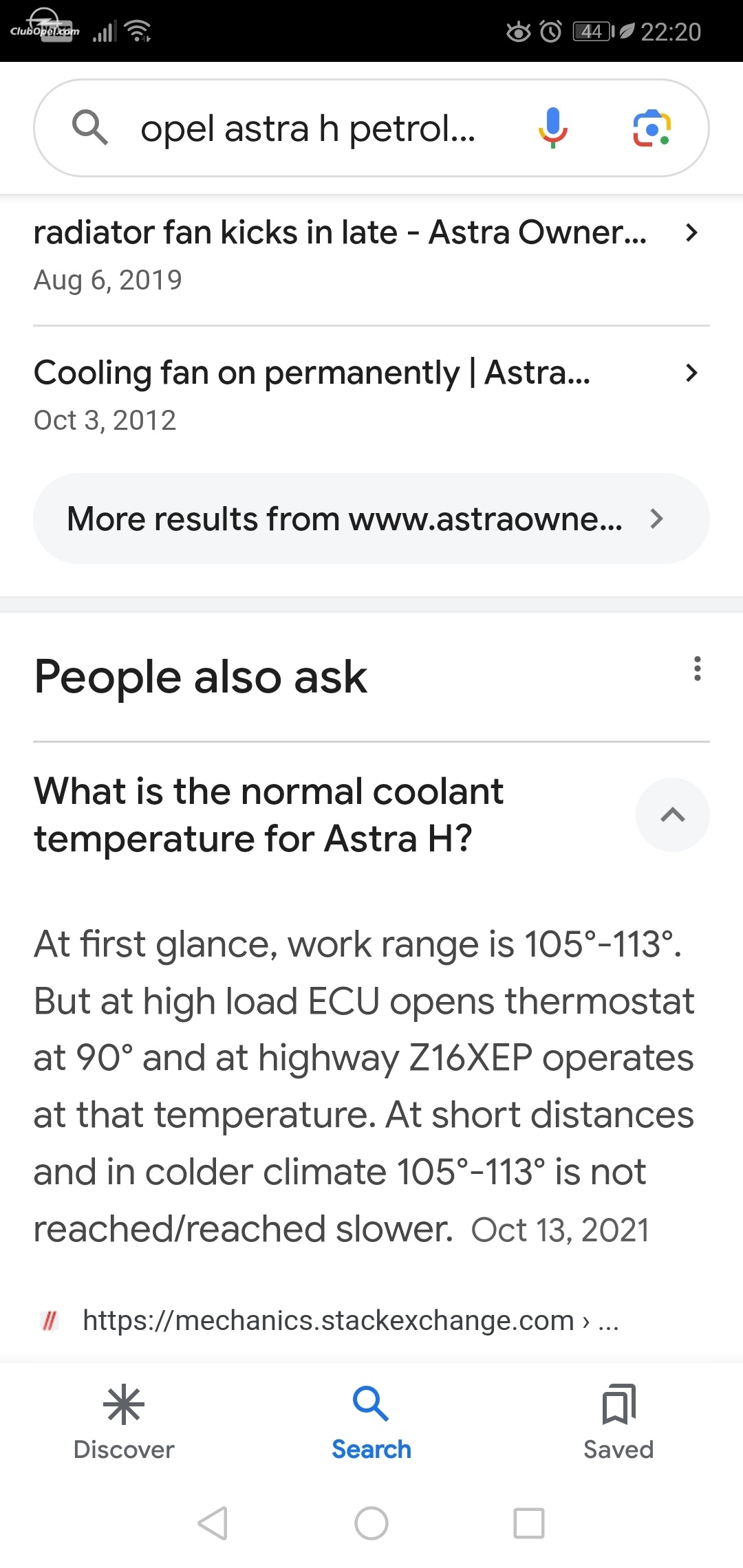

Din ce stiu eu, e normal ca ventilator să pornească in treapta 1 la 90 de grade cand e foarte solicitat motorul, treapta 2 la 110 si treapta 3 la 120 de grade temperatura la antigel. Eu am problema la treapta 1 și abia la a 2 pornește, la treapta 3 ma gândesc ca ești in avarie de se încălzește așa de tare.

Eu modelul asta il am si asta are pre-rezistenta, deci numai cu releele daca am problemă. Azi am spălat radiatorul pe exterior. La 110 grade se deschide celălalt circuit si scade temperatura la 102 fara ventilator. E normal? Acuma is confuz
