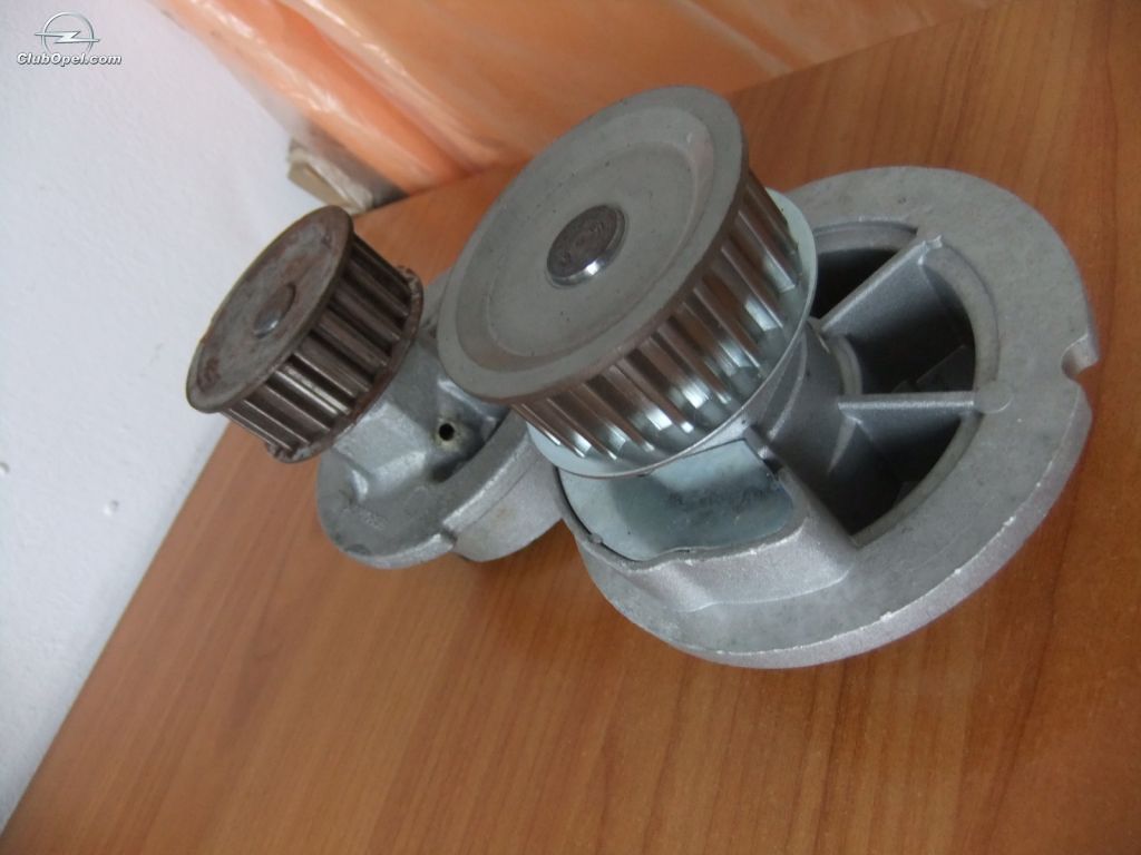

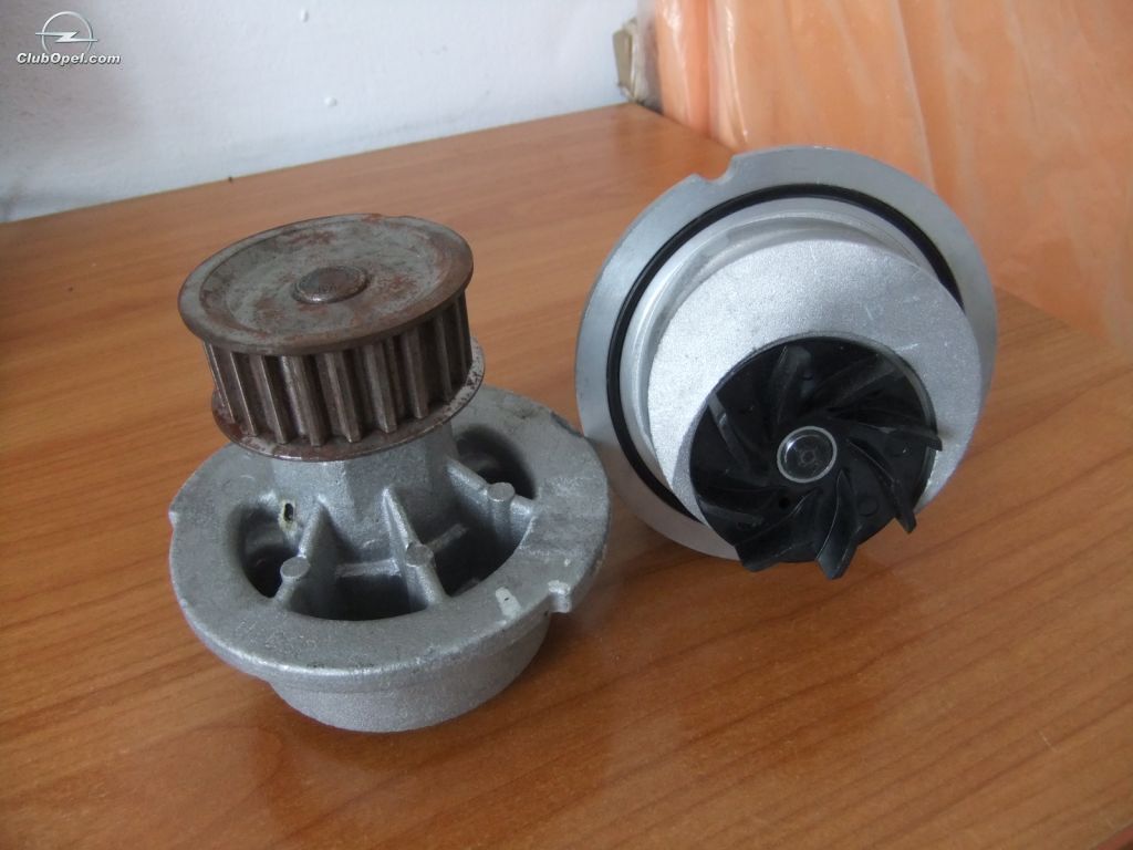

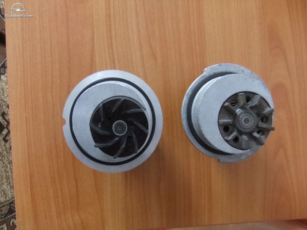

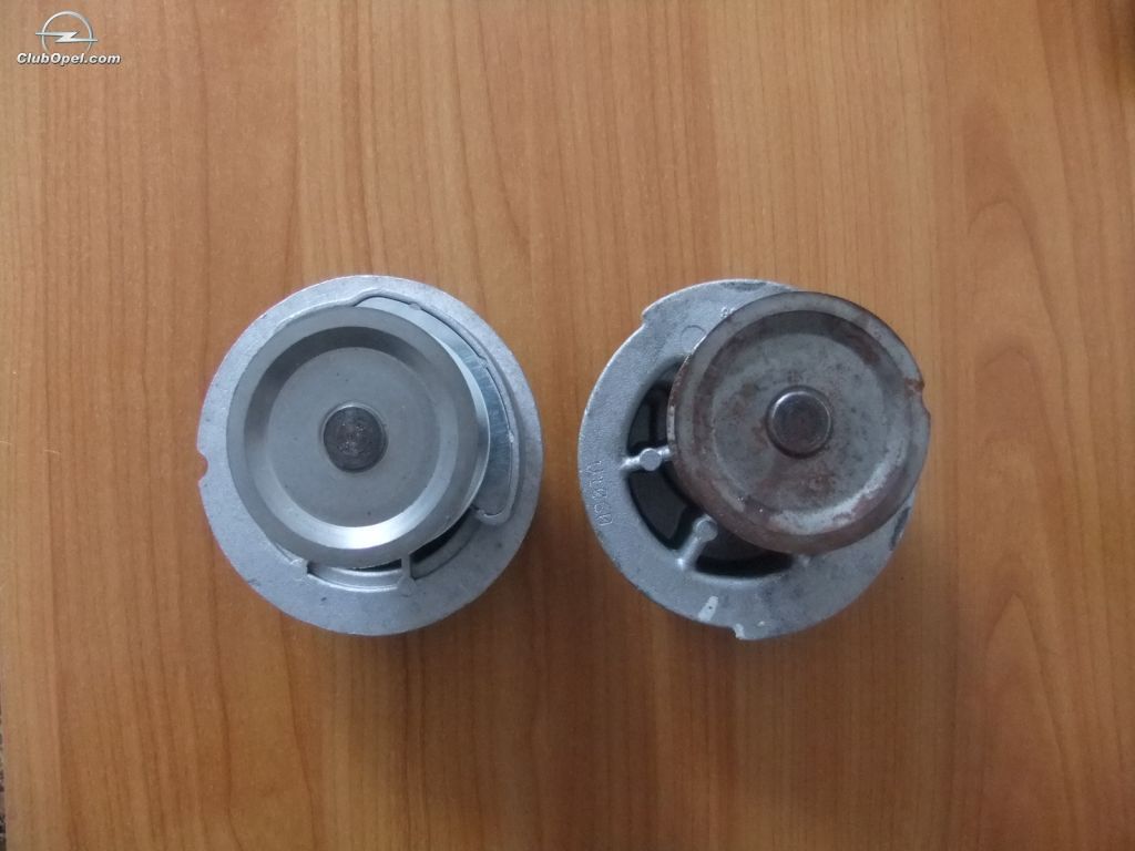

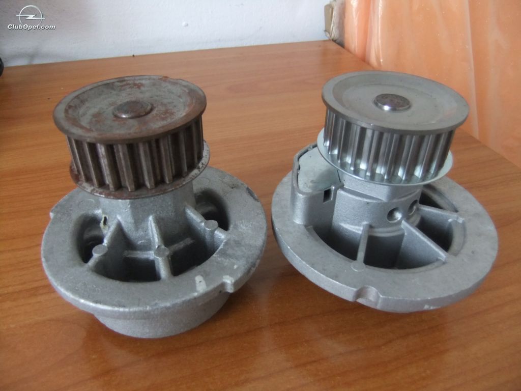

Pentru Z16XE sunt doua tipuri de pompe de apa (Fixe si cu intindere din pompa) mare grija sa nu ramaneti cu ea.

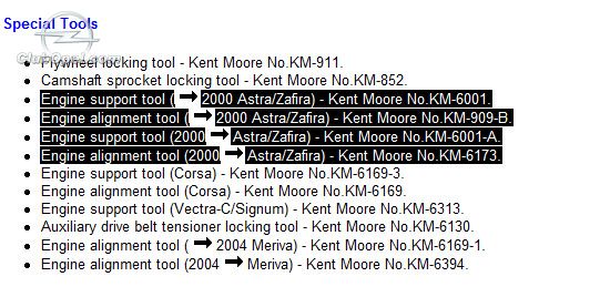

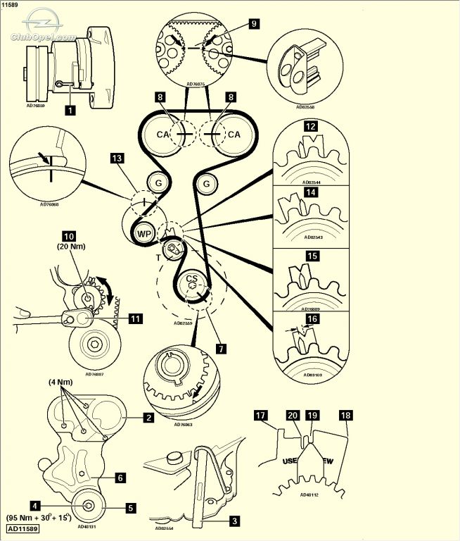

Autodata 3.38 pentru Z16XE.

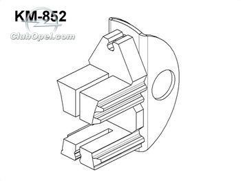

KM-852 Dispozitiv pentru blocarea pinionaelor Arborilor cu Came
1) (Cea Noua) cu semigaura pe margineeste Fixa
2) Si Cealanta Ruginita (cu intindere din pompa)

Pentru mai multe cereti manualul aici.
https://www.clubopel.com/viewtopic.php?t=107871
http://vauxhall.workshop-manuals.com/

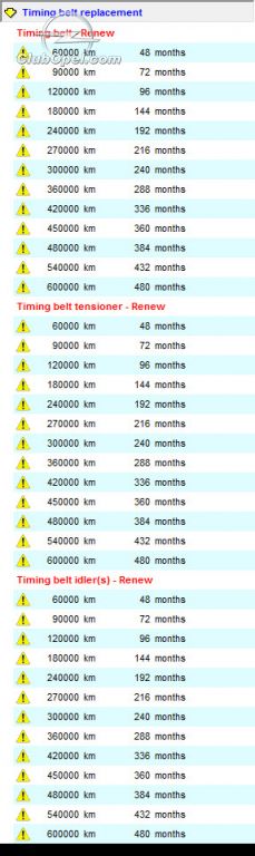

distributia pe curea nu face zgomot daca este uzata,se aude un mare,,,,poc,,si motoru se opreste instant
de aceea distributia pe curea se schimba la un anume numar de km, sau ani de vechime
plus ca distributia se schimba prima la o masina despre care nu stii nimic si apoi celelalte piese care au uzuta
