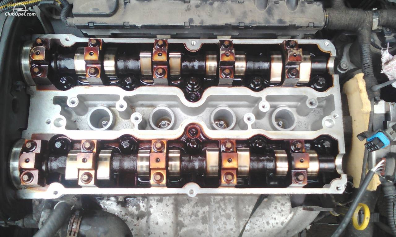

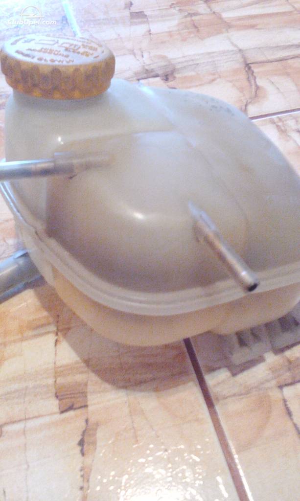

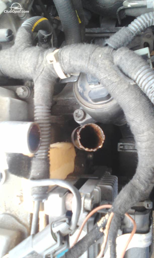

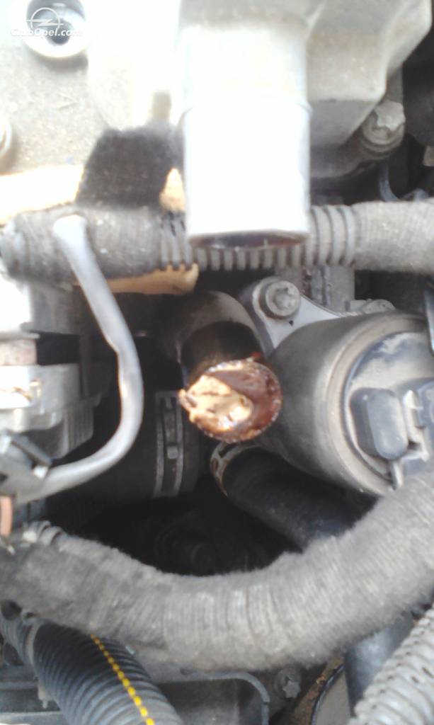

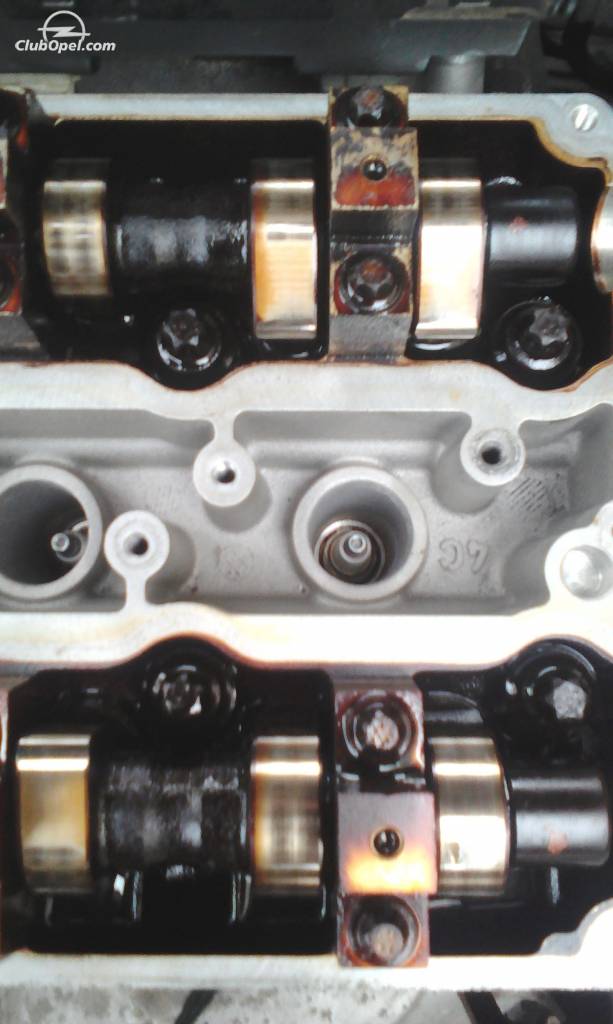

Salut.
Sunt posesorul unui Opel Astra G Caravan 2001, 1.6 16v, z16xe.

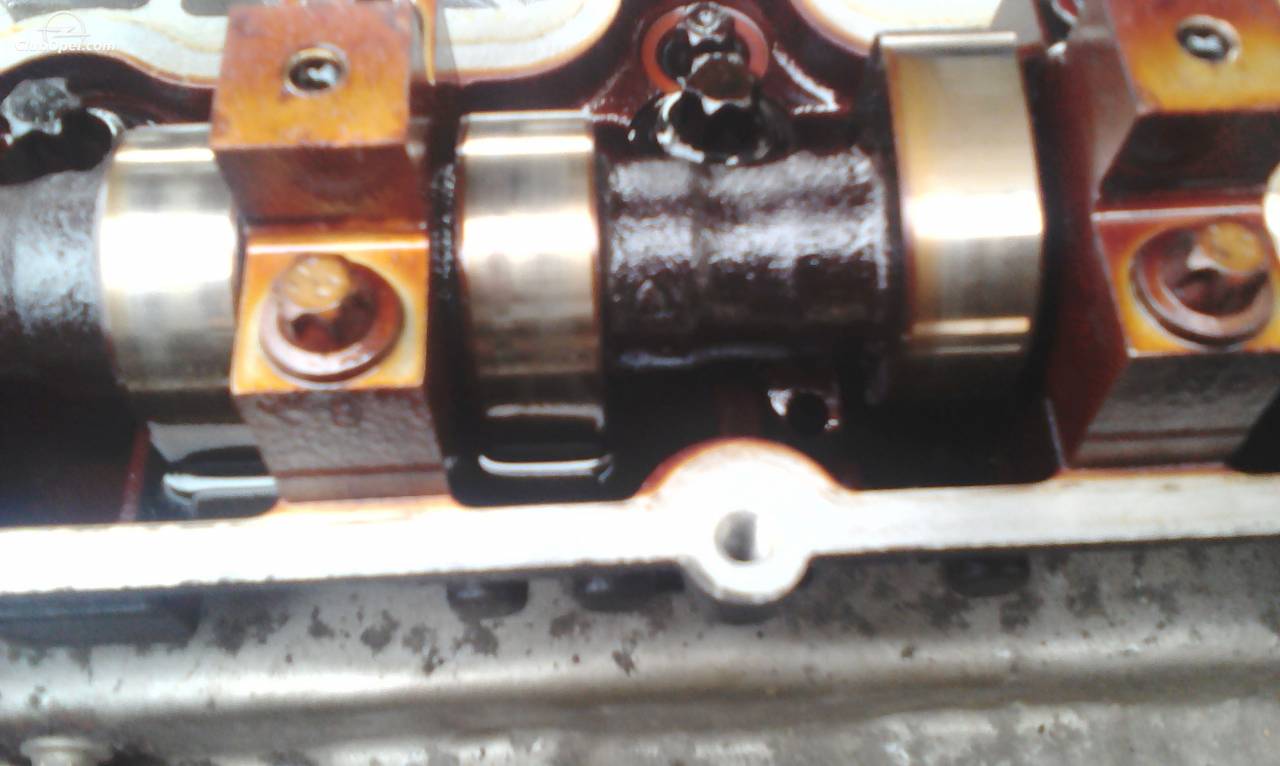

Am observat ulei la capacul culbutorilor, am pus silicon la garnitura si acum e ok.

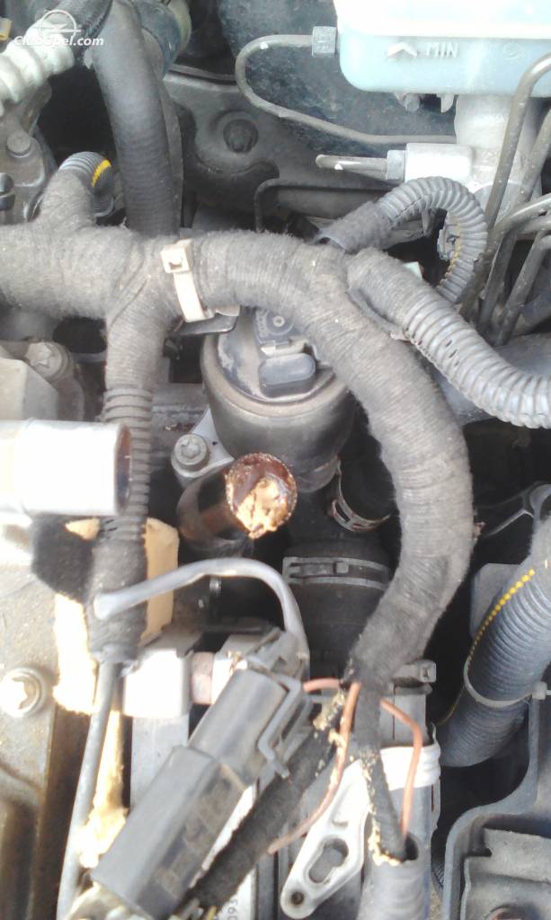

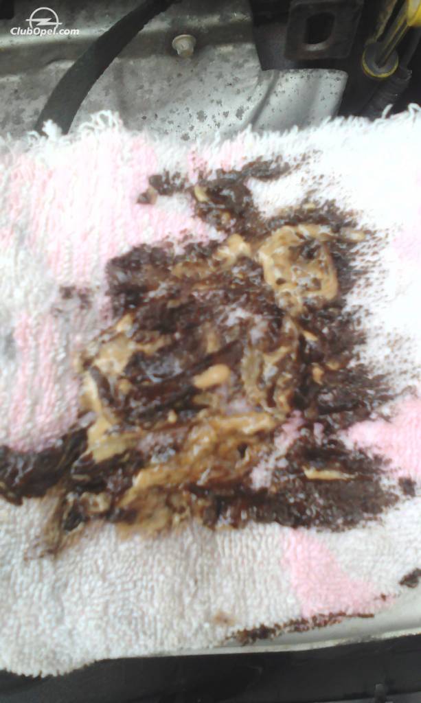

Cand am demontat capacul trebuia sa scot si furtunul de la epurator, surpriza 😢 era infundata teava care vine din motor cu spuma maro si groasa parca era vaselina, am curatat cat am putut si am montat la loc.
Capacul de la culbutori era curat, fara spuma alba.
Ulei consuma 50g la 1000km, cand am cumparat masina consuma 500g la 600km.
Am schimbat uleiul cu 10w40 Divinol.
Din cauza uleiului se infunda epuratorul? sau fac drumuri scurte.

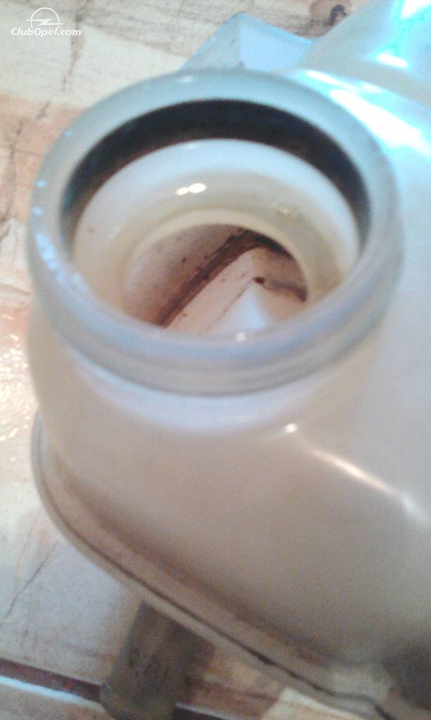

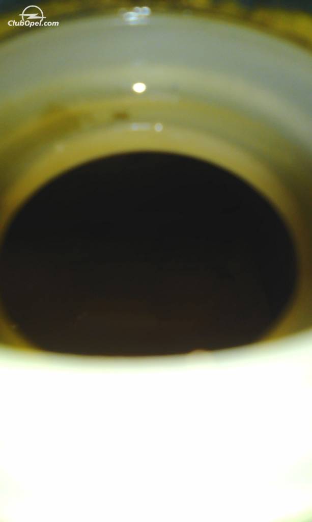

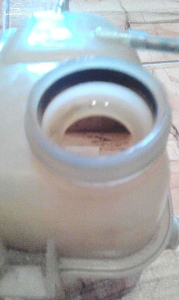

Antigel in ulei nu am, dar in vasul de expansiune se observa putin ulei pe margine.
Am atasat si cateva poze.
Bafta.
