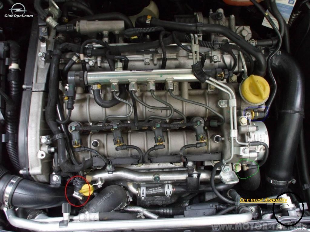

Am mers pe fir sa vad ce si cum cu frana.Am scos furtunul de sus din pompa si nu face deloc vacuum acolo.Am observat ca are pompa de vacuum chiar langa radiator in partea dreapta si e electrica.E posibil si fie defecta sau sa fie undeva infundat vreun furtun pe traseu(cu toate ca e cam greu de crezut).Pompa e micuta are 2 fire si e din plastic.Am pornit-o si face la fel,un zgomot urat la injectoare asa ca i-am bagat un tratament,duralube pentru injectoare si am lasat-o pornita 15 minute.Voi mai alimenta cu motorina si ii mai bag tratament sa vad daca se schimba macar sonorul.Totusi sunt nelamurit ca daca ar fi din cauza injectoarelor ar trebui sa creasca consumul,dar la relanti cu apa la 60 grade consumul instant este de 0,7-0.8 l-ora deci in grafic......Luni mergem la mecanic sa vedem cu frana si pompa de vacuum.Va tin la curent.

Ce pompa de vacuum electrica? E mecanica, invartita de axul cu came.
Ce ai vazut tu in fata e electrovalva turbo, care se foloseste de vacuum. Din pompa iasa 2 vacuumuri, unul pentru electrovalva turbo si unul pentru servofrana.
Am incercuit cu verde iesirea din pompa pentru electrovalva si cu albastru pentru frana. Vezi ce-i cu pompa...
PS: ignora faptul ca-i z19dth, e la fel pompa

Care este rolul dispozitivului incercuit de mine.Ala e electric ca are 2 fire si la fel are 2 conducte din plastic.Eu am crezut ca ala produce vacuumul dar se pare ca m-am inselat.

Electrovalva geometrie turbo. Doar se foloseste de vacuum.

Are dreptate tonytm aia e o electrovalva pt turbo care nu are treaba cu producerea de vacum ea doar foloseste vacumul pt a comanda turbo..pompa de vacum e cea incercuita de tony tm ,aia e angreanata de axul cu came si face vacum..Scoate furtunul de la pompa si verifica daca ai vacum..daca nu face vacum pe nici o iesire inseamna ca e defecta..daca e defecta nu ai nici turbo de aia nici nu trage si probabil de acolo si sunetul de tractor Question

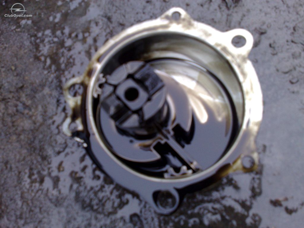

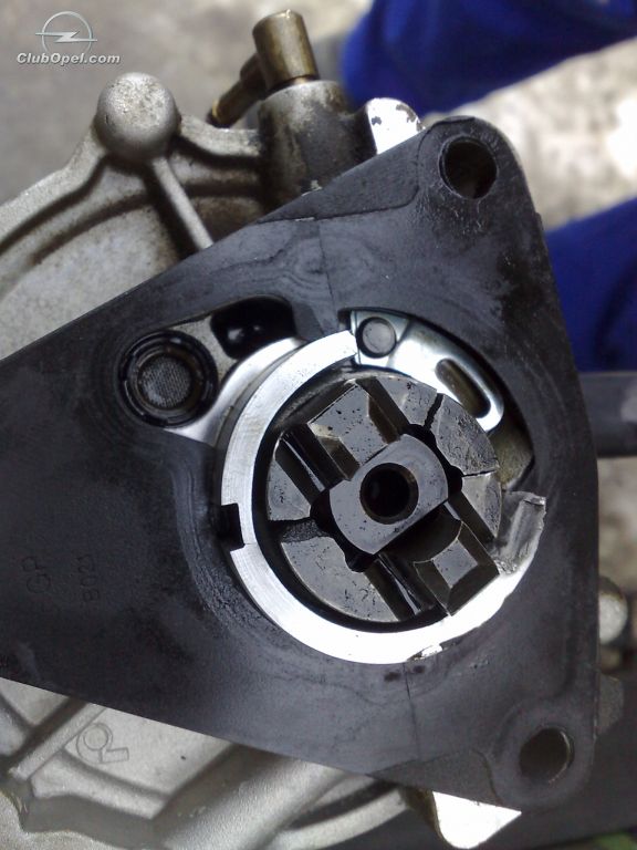

A fost rupt cuplajul care angreneaza pompa de vacuum.Este oarecum ciudat intrucat nu se intalneste acest defect(pompa de vacuum doar produce aer,nu intampina rezistente incat sa duca la ruperea respectivului cuplaj care este confectionat din otel tratat,singura explicatie plauzibila fiind ca a fost un defect de fabricatie la piesa respectiva,masina avand doar 57.000 km si cuplajul neprezentand deloc uzura).
S-a inlocuit pompa de vacuum dupa multe cautari si telefoane.
Toate bune si frumoase avem frana dar masina tot nu trage cum tragea inainte.E clar ca nu exista nici o legatura intre rupt cuplajul si pierderea de putere.Motorul la fel mult mai zgomotos decat inainte adica s-au mentinut aceleiasi simptome,(eu crezand ca odata cu repararea pompei de vacuum va deveni si motorul mai silentios cum era inainte si va trage de toti cei 120 cai dar se pare ca m-am inselat).Pornirea la fel foarte greoaie porneste dupa ce invarte de multe ori.
