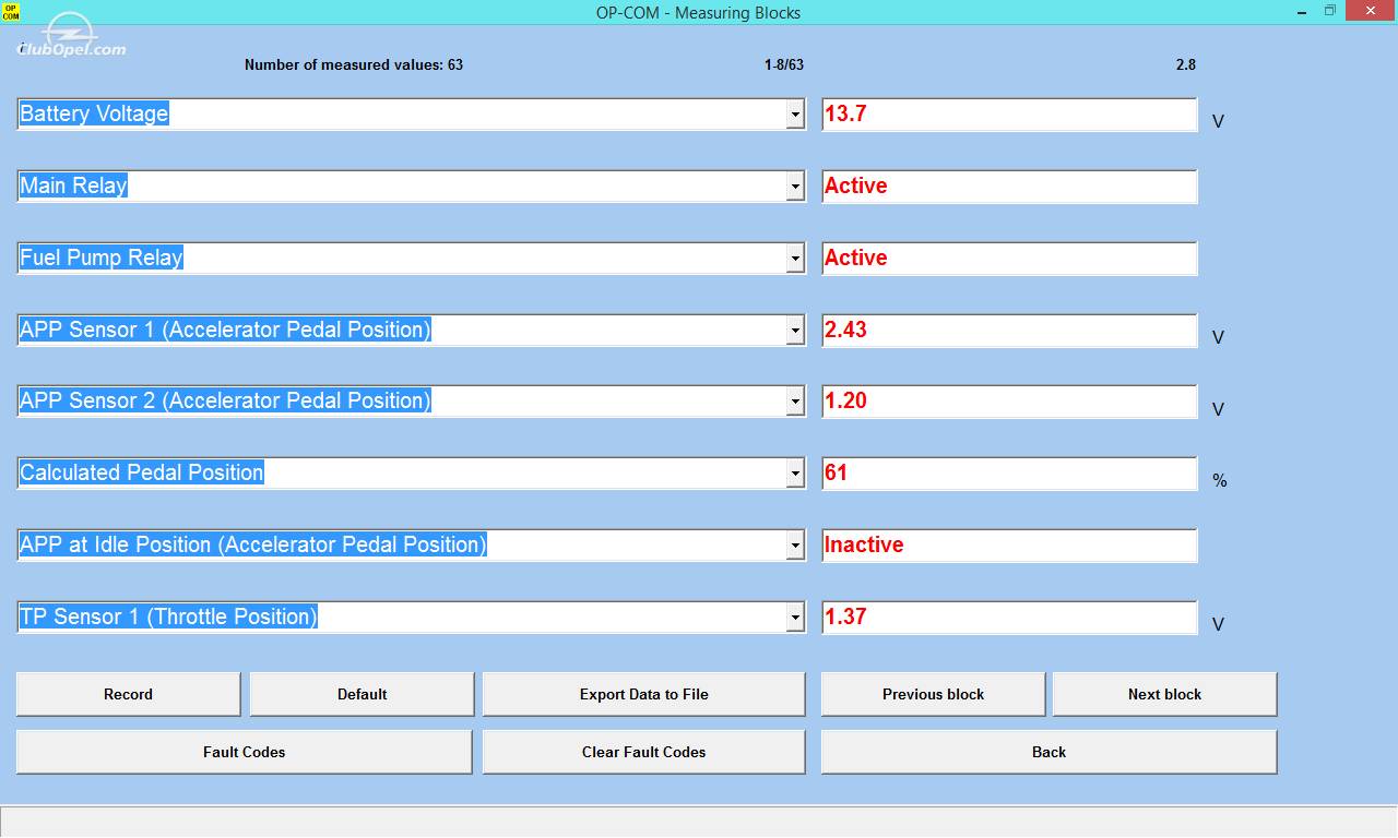

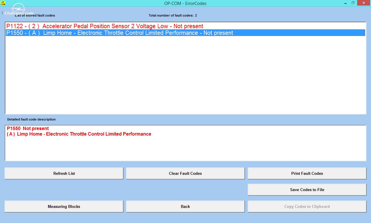

Stiu ca s-a mai tot discutat si s-au mai tot subliniat erori si probleme insa parca situatia difera de la masina la masina.
incerc sa remediez o defectiune care nu ar fi de la ECU! (intrucat raspunde la comunicari si la setari - resetari de erori)
iar masina porneste foarte bine.
totusi avand erorile P1122 si P1150 (evident becul svs aprins)
cauza ar fi senzorul pedalei de acceleratie?
sau senzorul din throttle body?
masina este : Opel Vectra B Z16xe 1.6 ; 16v

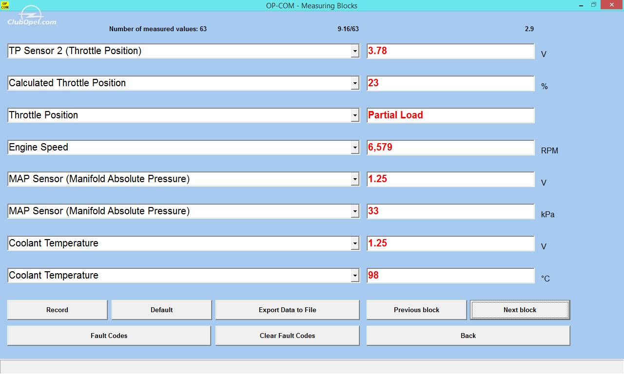

incerc sa postez 3 poze facute screenshot cu op-comul! (aparatul meu de diagnoza)
prima imagine este cea cu erorile iar celelalte 2 imagini sunt cu pedala apasata la maxim!
(incercam sa obtin ceva valori cu pedala apasata)
Solutii? idei? pareri?

Am refacut imaginile, va dura pana le voi posta... totusi ma lamureste si pe mine cineva de ce sunt asa discrepante intre APP1 si APP2 (stiu ca discrepantele reprezinta LIMP MODE deci SVS-u aprins deci toate problemele cu fail mode e.t.c.)
in pedala de acceleratie sunt 2 potentiometrii care merg in paralel daca pica 1 va merge celalalt... cu masina in "limited performance mode" )
cat trebuie sa fie V in ECU de la pedala in 0% si in 100% (sper ca am fost inteles aici)?
are cineva documentatie detaliata in acest sens?

Asta aveam eu:
Total number of fault codes: 3
P1122 - Accelerator Pedal Position Sensor 2 Voltage Low
(02) - Not present
P1550 - Limp Home - Electronic Throttle Control Limited Performance
(0A) - Not present
P1120 - Accelerator Pedal Position Sensor 1-2 Correlation
(0😎 - Not present"
Si masurat la relanti in aceiasi sesiune de opcom:
"Battery Voltage,14.3 V
Main Relay,Active
Fuel Pump Relay,Active
APP Sensor 1 (Accelerator Pedal Position),0.96 V
APP Sensor 2 (Accelerator Pedal Position),0.47 V
Calculated Pedal Position,0 %
APP at Idle Position (Accelerator Pedal Position),Active
TP Sensor 1 (Throttle Position),0.73 V
TP Sensor 2 (Throttle Position),4.29 V
Calculated Throttle Position,10 %
Throttle Position,Idle
Engine Speed,799 RPM

Am rezolvat problema.... intradevar era de la ECU ! am mers deja 400 km totul in regula.. (deocamdata) defapt pedala lucreaza doar ca ECU nu mai primea ce trebuie ! totusi de tinut minte ! ECU RAPORTEAZA PRIN SOFT CEEA CE NU II CONVINE! NU inseamna ca e neaparat piesa respectiva problematica! recomand autodata si mare atentie! sa nu operati ECU daca nu este necesar!... apropo ECU nu se repara cu pistolul de lipit... sunt echipamente speciale care la anumite temperaturi se pot efectua operatii pe ECU! mare atentie!
