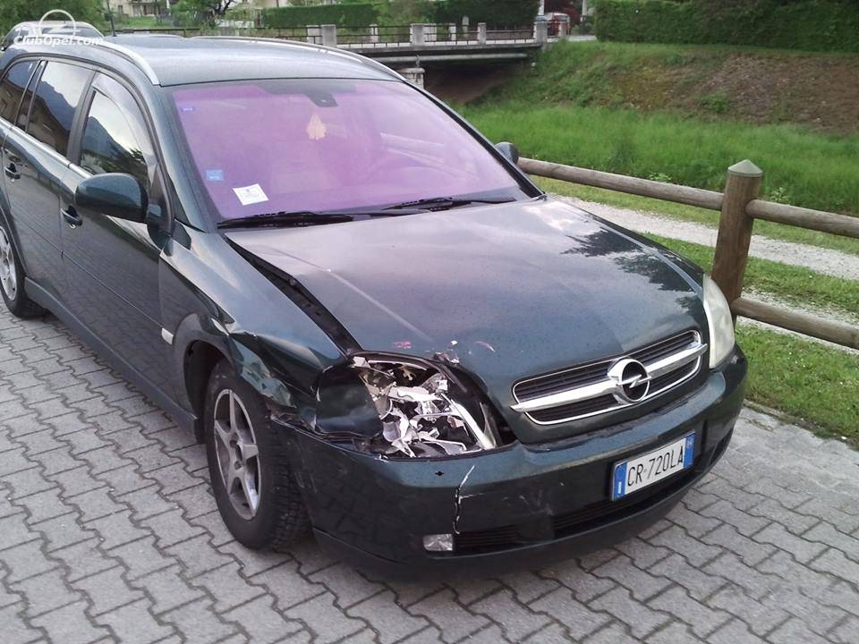

Imi dadea eroare la ceva electrovalva la egr si ceva la pompa de injectie .... doar ca astazi am plantato intro dubita din pacate ...
