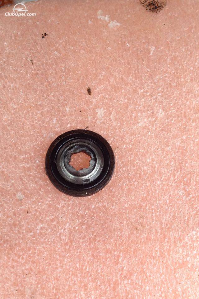

Am facut si eu o prostie acum o sapt. Adica, am schimbat ulei, am strans prea tare cu torxul si s-a desprins capatul rotund cu garnitura de cauciuc al busonului.
O zi l-am lasat asa doar cu partea cu filet in baie. Am observat apoi ca pica si am mers la magazin si am luat un alt buson la fel dar neoriginal. Acum vad ca musteste pe acolo. Nu pica rau dar in timp sigur va pierde ceva. Oare acest buson neoriginal nu e bine facur? Sau eu de frica sa nu stric iar nu am strabs cat trebuie? Sa incerc sa mai strang ff putin?

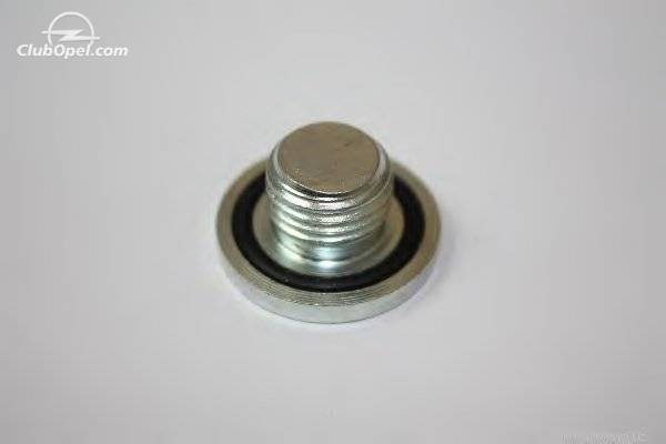

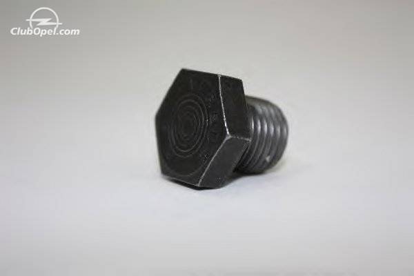

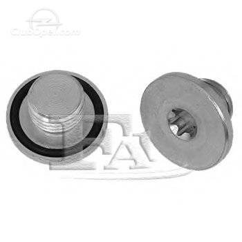

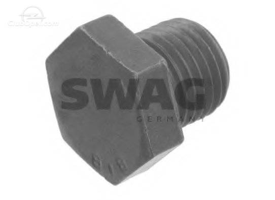

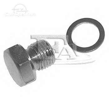

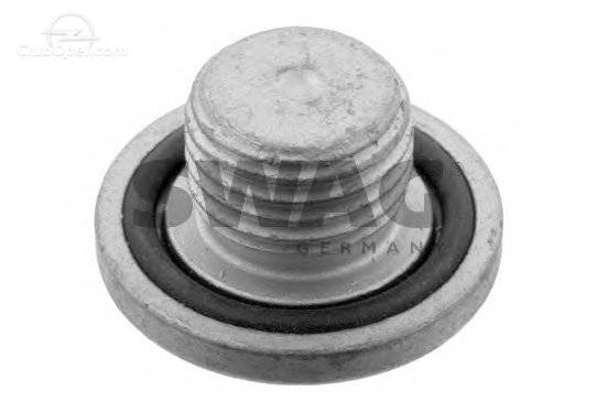

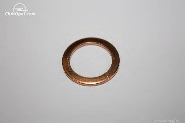

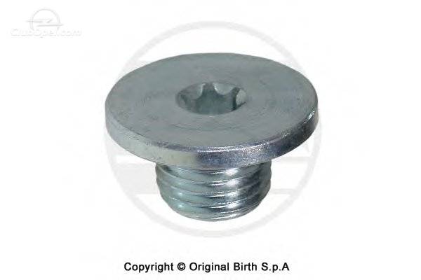

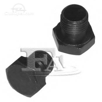

Daca busonul are:
- Cap hexagonal de 19 (este cu garnitura din cupru.)
- Cap torx (numai mai stiu dimesiunea) (este cu garnitura de cauciuc.)
[652540, 90528145 ] - este garnitura din cauciuc piesa nr. 11 din link.
http://www.partsbase.org/op...ets/#p-ope-652540
[ 2091046, 11023582 ] - este cu garnitura din cupru piesa nr. 2 din link.
http://www.partsbase.org/op...ts/#p-ope-2091046
Buson cap torx - Cod OE: [ 652477 , 90502556]
Buson Cap hexagonal - Cod OE: [90409376 , 652475]
Aici verific codurile de piesa (imi arata pozele de la Cod piesa.)
http://www.niparts.com/

Haideti sa va spun cum s-a terminat povestea: desi am cumparat buson de golire nou, se potrivea si era ok, garnitura de la el era f f proasta. Adica era rigida, nu se mula bine pe baie si scapa ulei. Ajunsesem sa cred un mester de cartier care imi spunea ca a simtit el la mana ca nun mai are filet la baie, ca l-am rupt eu atunci cand am strans prea tare si am rupt si busonul de golire. Bine ca am pastrat capatul vechi al surubului rupt de la care am luat vechea garnitura. Bineanteles ca nu eu am avut ideea sa schimb garniturile. fiind bagat in frica de ,,meserias” m-am dus la un amic la un service profesionit(mai mare rasul pt un surub de golire ulei) si el a avut ideea sa puna vechea garnitura.
Cea veche fiind mai elastica a etansat perfect.

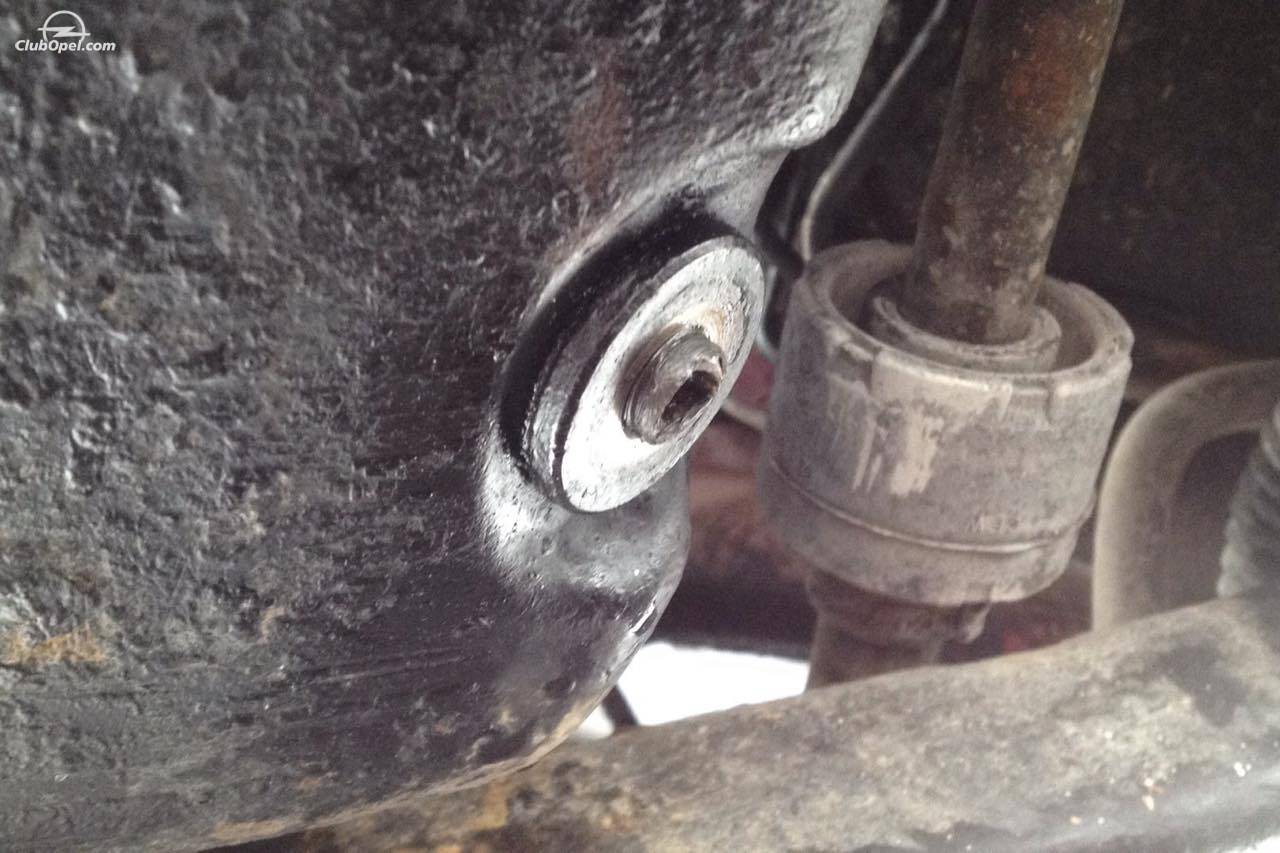

rider1 a scris:Atunci imi cer scuze , nu am stiut ca sunt si cu garnituri de cauciuc.
salut cam asa arata un buson baie de ulei cu cauciuc ..din pacate s a rupt si la mine destul de usor probabil ca rugineste si isi pierde din proprietati si cedeaza
