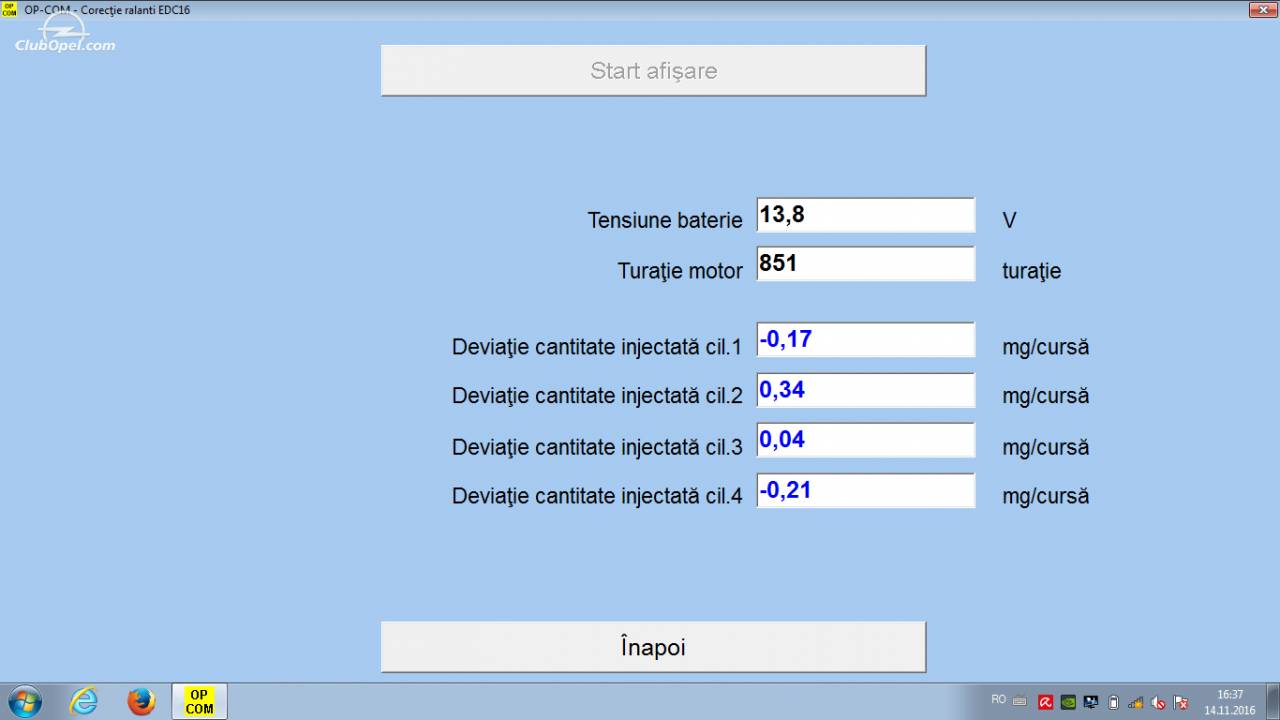

http://www.youtube.com/watch?v=OzRRZEX21a8 ce parere aveti de zgomotele metalice de la motorul meu?Am schimbat fulia de la vibrochen si tot la fel se aude.
  • svasile
  • Mesaje scrise: 1,693
  • Locatie: Covasna
  • Masina: Astra 2006 Z13DTH
Daca se atenueaza dupa ce se incalzeste motorul, este de la injectoare.Incearca sa pui niste aditiv in motorina si vezi cum se comporta.
  • aaresis
  • Mesaje scrise: 244
  • Masina: Vectra 2005 1.9DTH
Injectoarele le-am verificat si sunt in parametrii..Au fost schimbat si saibele de foc..Zgomotul se aude din zona distributiei .
