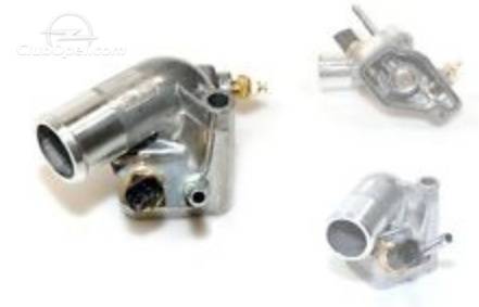

Cam asa arata termostatul la mine. Daca ma poate ajuta cineva cu un tutorial cum ar trebui desfacut mi-ar fi de mare ajutor.

Pune cheia pa el ca la asa ceva nu to trebuie tutorial. Pasul de la filet la termostatele astea e conic. Cand il schibi ar fi buna un pic de pasta de etasare daca ai daca nu oricum are con si se strange. Pana il inlocuiesti o sa cirga un pic de lichid ... asta e. Complectezi dup aia ... Spor la treaba.

Ms de sfat e putin mai dificil de schimbat . Trebuie dat jos rezervoru de ulei pt servo pt ca are 2 suruburi sub el. Si termostatu e cu tot cu corp nu se schimba separat. Am fost la un mecanic dupa care am fost de am dat comanda si pretul lui este 250 lei. Si din cate am inteles din cauza termostatului ca e blocat intredeschis senzorii de la ventilator nu mai stiu ce au de facut si de asta porneste tarziu ventilatoru uneori. Corpul cu termostatul are incorporat si 2 termocuple pe el.

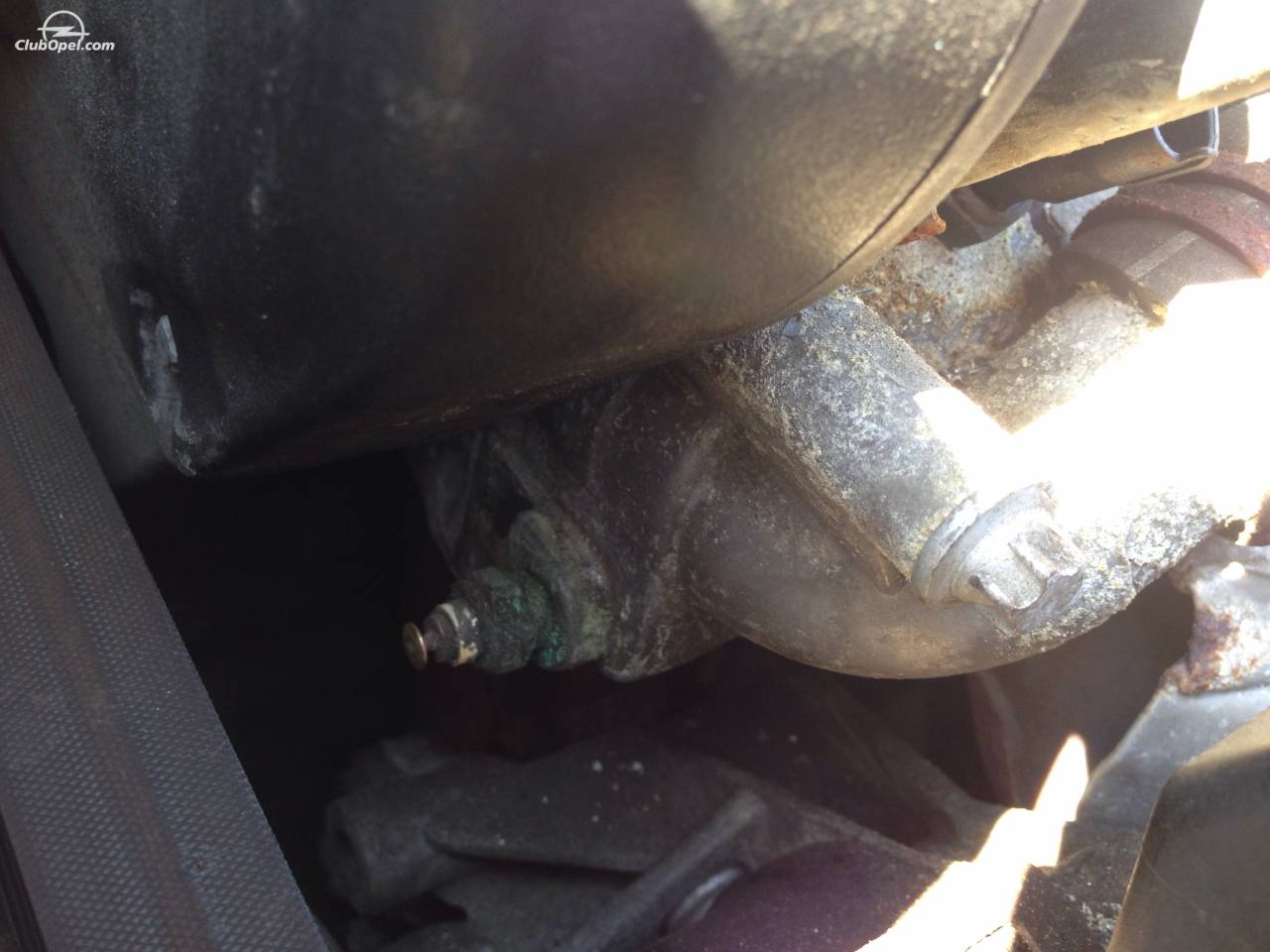

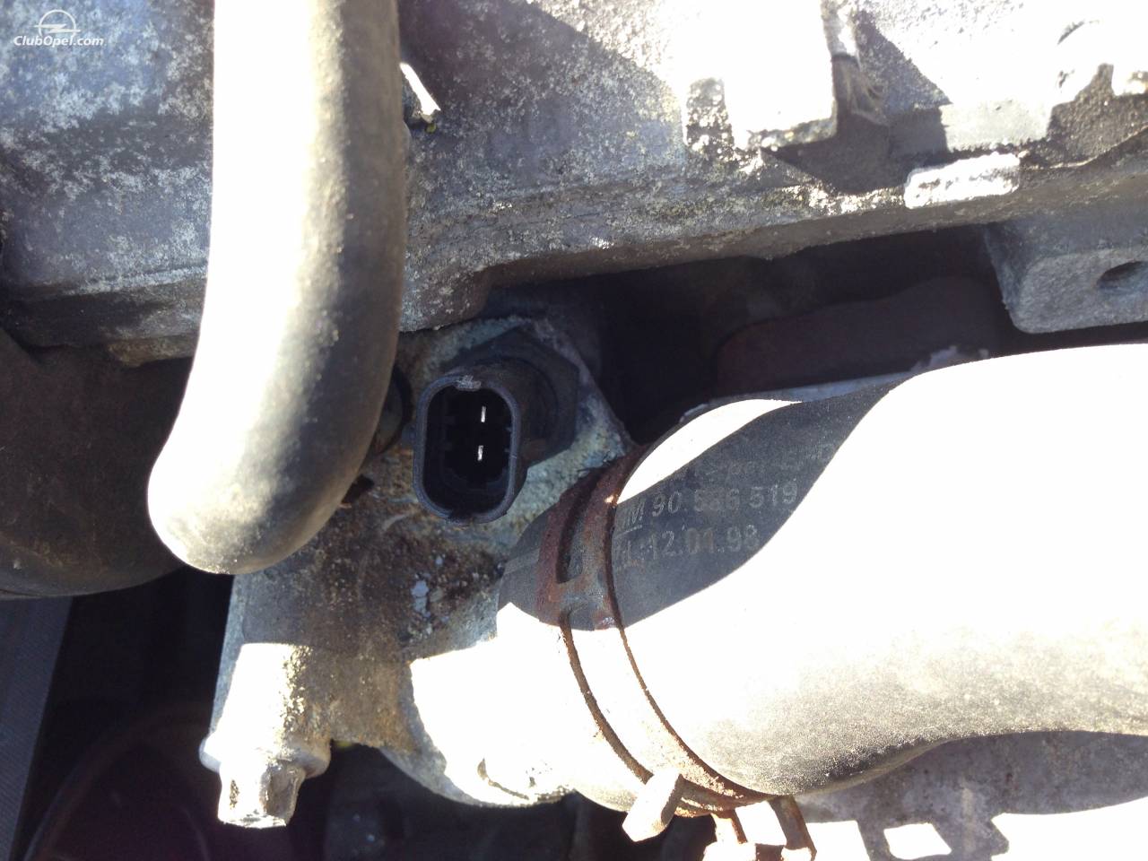

Asa arat termostatu la mine!
Ms mult pt tutorial e un model putin mai sofisticat ce am eu .

Ce ai tu in poza e carcasa .in interior e termostatul.la z18xe e acelasi

Ia uitate putin mai bine sa vezi ca termostatu este incorporat nu este separat.e sudat de carcasa nu stiu sa spun exact cum e dar pot spune sigur ca nu vine separat.
